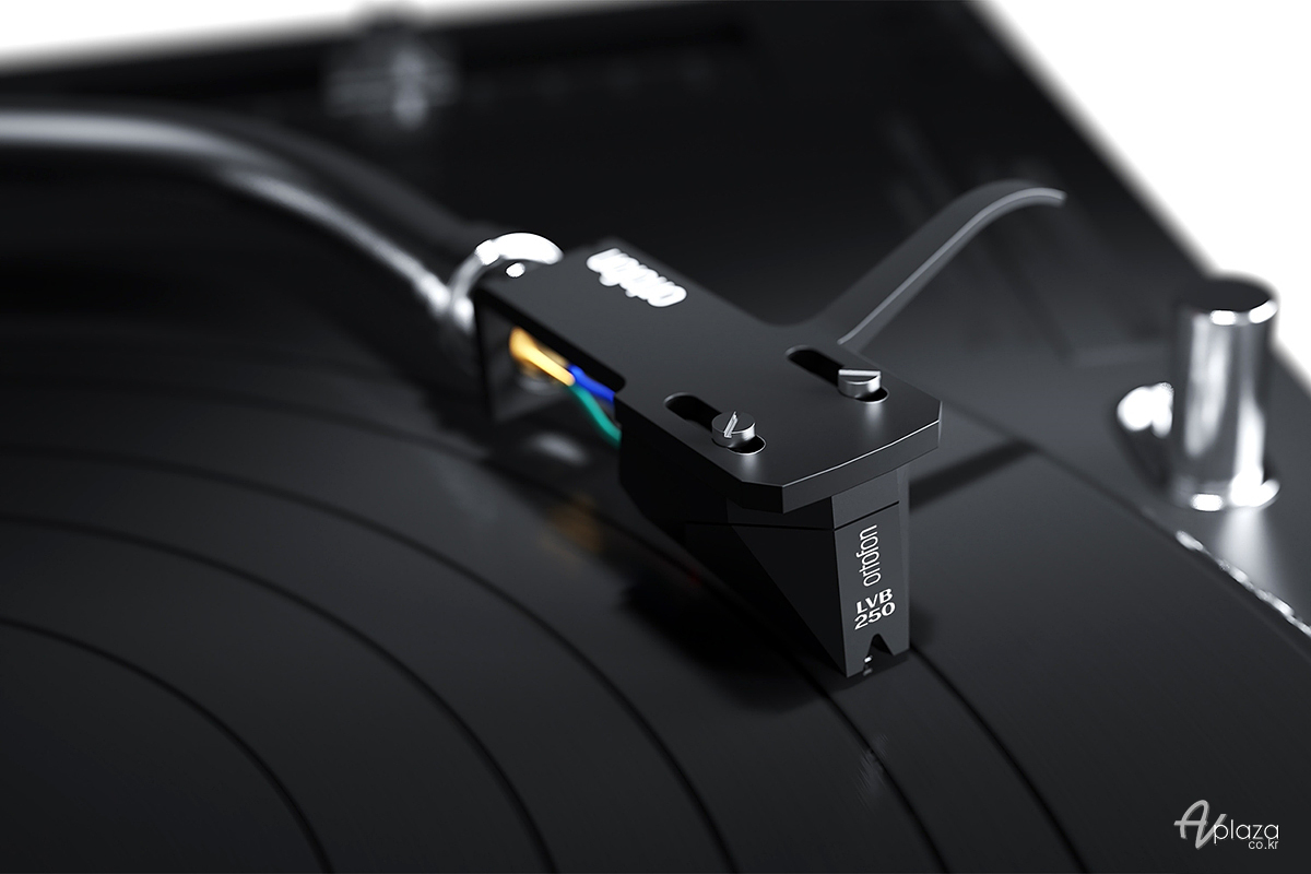

Ortofon 2M Black LVB 250
오토폰 2M 블랙 LVB 250은 기존 2M 블랙 카트리지의 업그레이드 버전입니다. 무게 7.2g의 2M 블랙 LVB 250은 우수한 평가를 받았던 MC 카트리지 카덴자 블랙(Cadenza Black)의 보론(Boron) 캔틸레버에 누드 시바타(Nude Shibata) 다이아몬드를 사용합니다.
누드 시바타 스타일러스의 슬림하고 우아한 프로파일(r/R 6/50µm)은 매우 넓은 접촉 면적을 제공합니다. 또한 견고하고 가벼운 붕소 캔틸레버를 통해 놀라운 투명성, 속도, 응답성과 20Hz~20kHz +2/-1dB의 주파수 응답성능을 제공합니다.
2M 블랙 LVB 250은 2M 블랙의 업그레이드 모델입니다.
2M 블랙 LVB 250은 고효율 나노 필러 MWCNT(Multi-Wall Carbon Nano Tubes)를 기반으로 하는 서스펜션 시스템의 새로운 고무 컴파운드를 제공합니다. 독특한 MWCNT 기반 믹스는 우수한 기계적 특성을 제공하여 더 나은 댐핑을 보장하고 카트리지의 전체 성능을 향상시킵니다. 또한 새로운 MWCNT 고무 컴파운드는 친환경적인 생산이 가능합니다.
