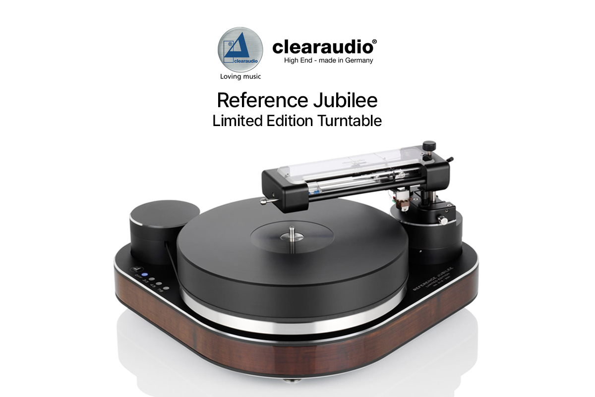

클리어오디오(Clearaudio) 레퍼런스 쥬빌리 턴테이블 발매
독일의 턴테이블 제조사 클리어오디오(Clearaudio)는 창립 40주년을 맞이하여 레퍼런스 쥬빌리(Reference Jubilee) 턴테이블을 발매합니다. 레퍼런스 쥬빌리는 1980년대에 출시한 오리지널 레퍼런스(Reference) 턴테이블을 새롭게 재해석한 제품입니다.

신제품은 1980년대 이전 모델의 독특한 부메랑 모양을 유지하지만 내부적으로 상당부분 업그레이드되었습니다. 22kg의 무게를 자랑하는 레퍼런스 쥬빌리는 진동에 최적화된 섀시가 아크릴보다 고성능이면서 매력적인 펜저홀츠(Panzerholz) 목재 및 알루미늄으로 변화하였습니다.

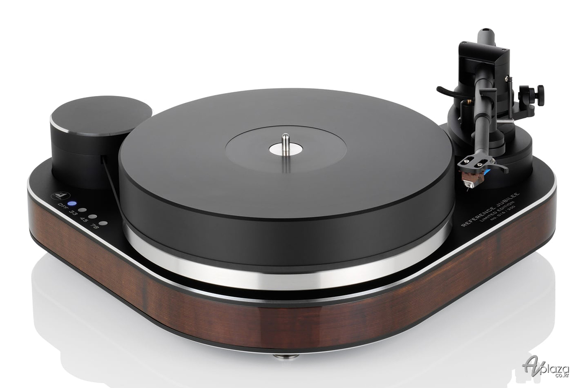

레퍼런스 쥬빌리에 탑재한 6cm 두께의 플래터는 습식 폴리옥시에틸렌으로 제작되었으며 자사의 무마찰 세라믹 자기 베어링을 사용하였으며 그 아래에는 8.5kg 무게의 스테인리스 스틸 서브 플래터를 사용합니다.
클리어오디오의 광학 속도 제어기능은 서브 플래터에 내장되어 있으며 광학 센서를 사용하여 회전당 1,598번의 펄스로 회전속도를 모니터링합니다. 제어장치가 판독값을 수신하면 OP 앰프를 통해 모터의 전압을 조정하여 편차를 상쇄하여 < ±0.05%의 정확도를 제공합니다.
레퍼런스 쥬빌리는 6cm 플래터와 8.5kg 서브 플래터를 탑재합니다.
클리어오디오는 정확한 회전속도를 제공하기 위해 12bit DAC를 사용하여 모터의 레퍼런스 전압을 생성하고, 이것은 아날로그 전압신호로 변환됩니다. 디지털 레퍼런스는 온도, 오일의 점도, 벨트 마찰과 같은 요인으로 느린 움직임이나 드리프트를 보정하는데만 사용됩니다. 한편, 모터는 순수하게 아날로그 출력 스테이지에 의해 구동됩니다.
정밀한 회전속도를 위해 12bit DAC와 광학속도 제어 기술을 사용합니다.
레퍼런스 쥬빌리의 모터는 고 토크의 공기코어(비자성) 24V DC 모터 및 벨트 드라이버가 메인 섀시에서 분리되어 정밀한 고무 타이트 로프 네트워크를 사용한 새로운 설계를 사용하였습니다.
