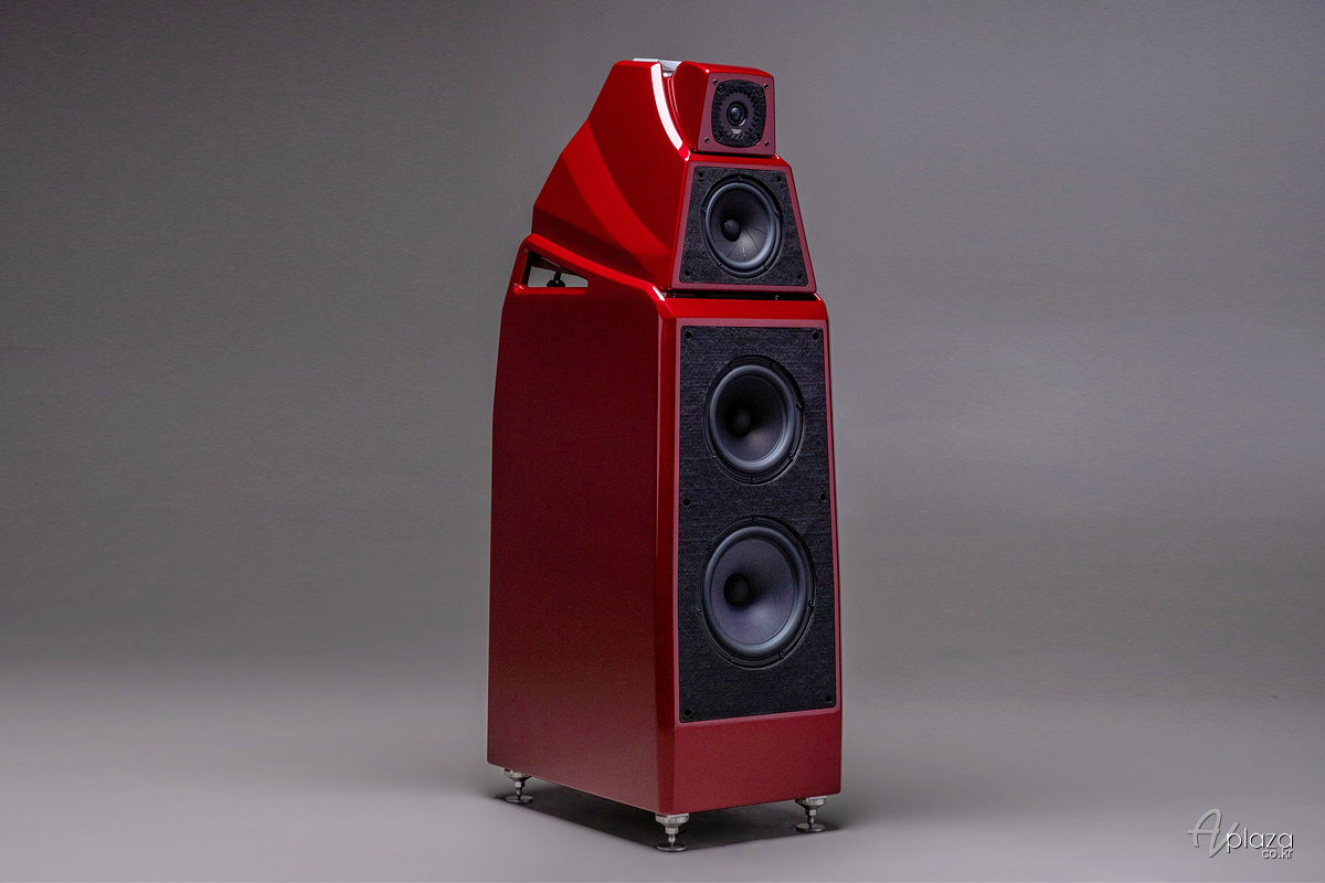

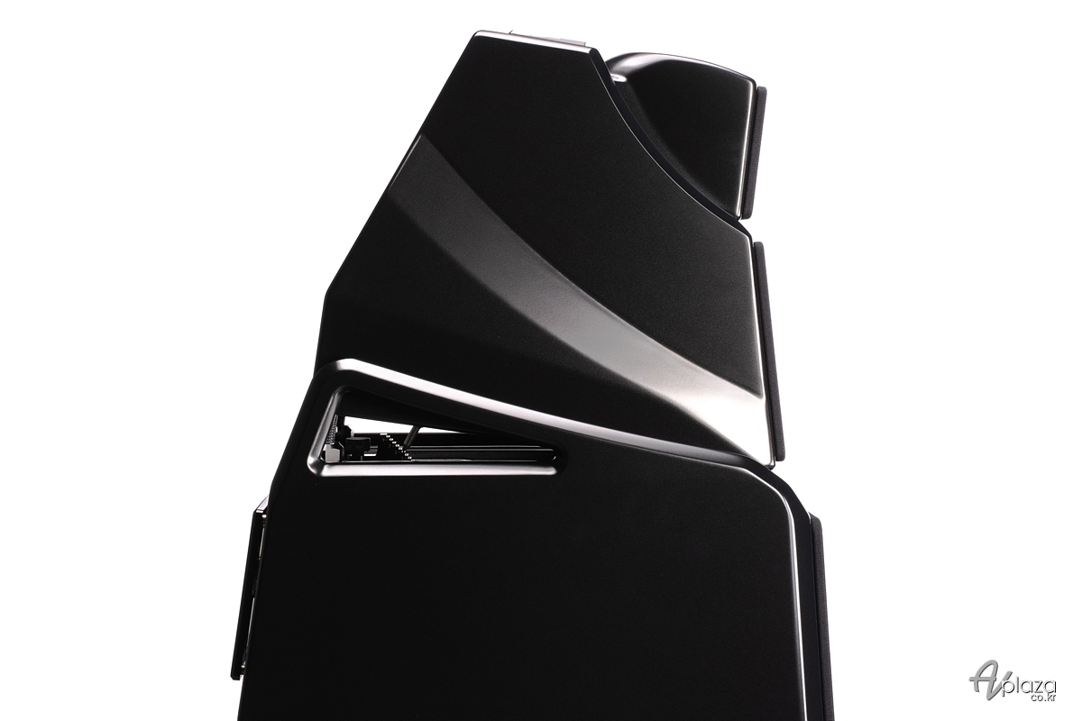

바람이 부는 들판에 우뚝 솟은 아치는 알렉시아 V의 보다 날렵한 라인과 신중하게 정제된 디자인에 영감을 주는 지점이었습니다. 알렉시아 V의 인클로저는 이국적이고 독점적인 재료로 제작되었습니다.
알렉시아 V의 인클로저는 최신 버전의 X-Material 및 S-Material, V-Material이 전체 신호경로에 걸쳐 전략적으로 배치된 형태, 카본, 항공우주 등급 알리미늄, 오스테나이트 스테인리스 스틸 및 금도금 커넥터를 사용합니다. 각 요소는 탁월한 사운드 재생에서 고유한 역할을 위해 신중하게 선택되고 최적화되었습니다.

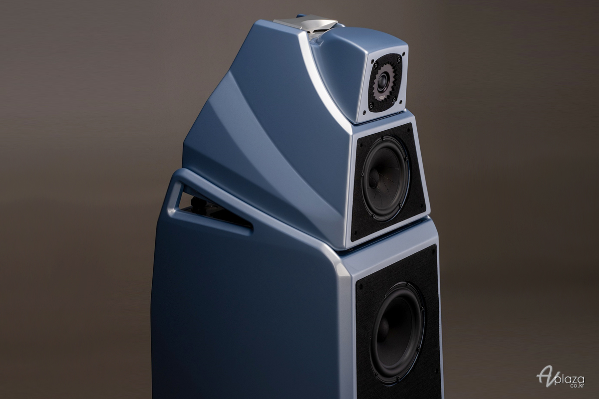

알렉스 V에 처음 도입된 CSC(Convergent Synergy Carbon) 트위터는 알렉시아 V에도 사용됩니다. 이 독특하고 복잡한 탄소섬유 리어 웨이브 챔버는 3D 프린터를 사용하여 본사에서 제작됩니다. 이 특별한 트위터는 전례 없는 수준의 앰비언트와 탁월한 하모닉 표현능력을 제공합니다.
트위터와 미드레인지의 통합은 정확한 사운드 재생에 절대적으로 중요한 요소입니다. 오리지널 알렉시아 시리즈 2가 출시되었을 때 WAMM 마스터 크로노소닉(WAMM Master Chronosonic)에서 볼 수 있는 것과 동일한 셀룰로오스 섬유/탄소복합 미드레인지 유닛을 사용하였습니다. 이 미드레인지는 수년에 걸쳐 알렉시아에 도움이 되었습니다. 광범위한 테스트와 시스템 개선 끝에 알니코(Alnico, Aluminum-Nickel-Cobalt) 쿼드라맥(QuadraMag) 디자인에 성공적으로 통합되었으며 알렉시아 V의 미드레인지 드라이버로 채택되었습니다. 크로노소닉 XVX용으로 처음 개발된 쿼드라맥 미드레인지는 풍부하면서도 생생한 사운드를 재생합니다.

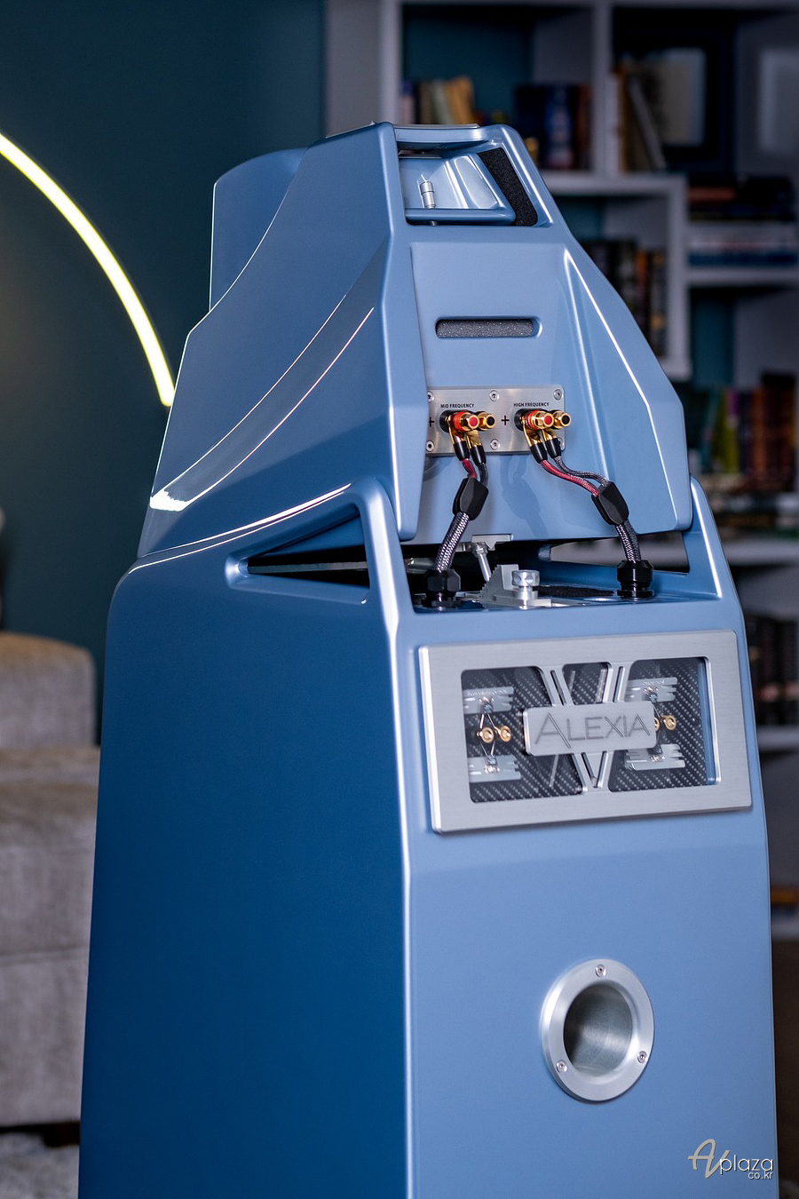

윌슨오디오의 커스텀 바인딩 포스트는 접점에서 더 깨끗한 신호경로를 생성합니다. 바나나 플러그와 기존 스페이드 연결 모두 바인딩 포스트와 함께 사용할 수 있습니다. 또한 이전에는 크로노소닉 XVX 및 알렉스 V에서만 볼 수 있었던 새로운 스페이드는 바인딩 포스트와 정확하게 결합되도록 최적화되었습니다. 알렉시아 V 내부의 모든 부분을 연결하는 새로운 커스텀 케이블은 균형잡인 아름다운 사운드 신호경로를 제공합니다.

V-Material은 향상된 진동완화 및 제어를 위해 우퍼 및 미드레인지 인클로저 상단에 중첩됩니다. 3가지 모듈 모두에 X-Material을 사용하고 내부 버팀대와 패널 두께를 체계적으로 개선함으로써 윌슨오디오는 이 제품 범주에 대한 새로운 표준으로 인클로저 댐핑을 향상시켰습니다. 윌슨오디오의 연구에 따르면 S-Material은 미드레인지 드라이버 커플링을 위한 우수한 재료 옵션이며 개방적이고 정확한 음향 표현을 제공합니다.
새로운 형태와 조화를 이루고 구조적 무결성을 높이기 위해 조각된 미드레인지 인클로저 정렬 브리지는 모듈의 외부 프레임을 강화하고 X-Material과 알루미늄 조합을 사용하여 더욱 거대한 구조로 발전하였습니다. 이를 통해 알렉시아 V의 섬세한 밸런스를 이룹니다.
일부 영역에서는 질량이 증가했지만 다른 영역에서는 재료를 제거하였습니다. 사샤 DAW(Sasha DAW) 우퍼 블레이드 상단에 있는 미드레인지와 우퍼 인클로저 사이의 원치 않는 압력을 줄이는 컷아웃은 이제 알렉시아 V의 일부가 되었습니다. 공기역학적으로 보이는 트위터 모듈은 더 큰 CSC 트위터를 편안하게 수용할 수 있도록 새롭게 설계하였습니다.

▲ 저항기 장착 하드웨어는 이제 탄소섬유에 부착되고 더 아름다운 프리젠테이션과 작업 용이성을 위한 각도로 기울어졌습니다.
▲ 개선되고 미학적으로 매력적인 외부 케이블 드레싱 솔루션

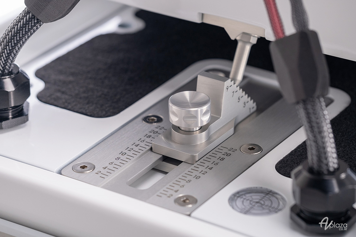

▲ 설치하는 동안 쉽게 볼 수 있도록 새로운 정렬 계단블록을 개발하였습니다.
▲ 우퍼 포트는 라미나 플로어(Laminar Flow)를 증가시키기 위해 개선되었습니다.

▲ 이제 우퍼 캐비닛 상단에 통합된 버블 레벨이 있어 스피커를 훨씬 쉽고 편리하게 수평을 맞출 수 있습니다.
