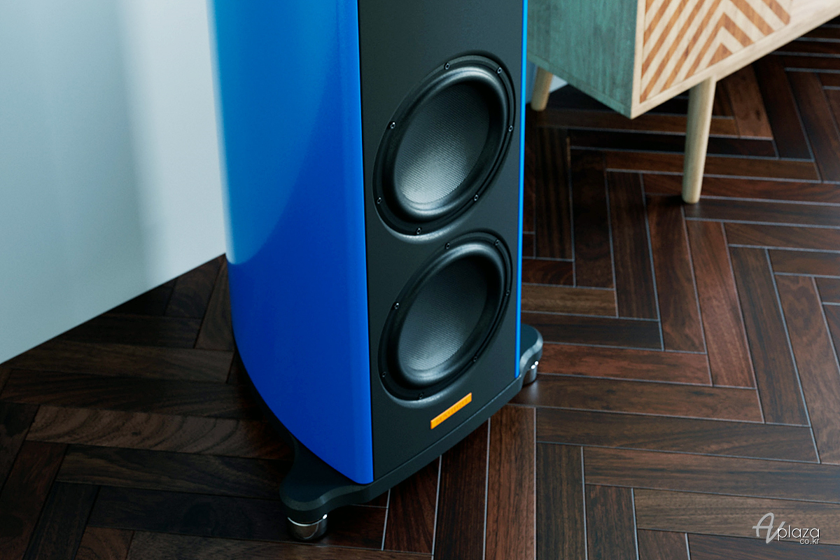

신형 S3의 인클로저는 세련됨과 견고함을 동시에 갖춘 외관이 특징입니다. 두께가 1/2인치에서 2인치에 이르는 4개의 개별 압출 알루미늄 패널로 조립됩니다. 전면 배플을 포함한 각 패널은 전체적으로 엣지가 없는 라운드 형태를 갖도록 가공하였습니다.
가공된 상단 플레이트는 곡선형으로 인클로저 회절을 최소화하고 수직 정재파를 분해하기 위해 상향 피치를 갖습니다. 더 두껍고 견고한 베이스 플레이트는 스피커의 무게중심을 낮췄으며, 전체적인 안정성을 높이는 새롭게 설계된 3점 아웃트리거 시스템을 통합하여 노이즈 플로어를 낮추고 다이내믹을 높였습니다.

S3의 9인치 베이스 드라이버는 매지코의 그래핀 나노텍(Graphene Nano-Tec) 콘의 향상된 버전을 특징으로 합니다. 탄소의 육각형 격자인 그래핀은 고탄소강의 인장강도의 50배를 달성합니다. 새로운 원뿔은 CF 그래핀의 외부 및 내부 레이어로 샌드위치된 벌집형 알루미늄 코어를 사용하여 만들었으며 가능한 최고의 가성 대 중량 비율, 이상적인 감쇠 특성 및 매우 낮은 왜곡을 달성하기 위해 결합됩니다.
새로운 베이스 드라이버는 5인치 퓨어 티타늄 보이스 코일과 1/2인치 리니어 익스커션(Linear Excursion)이 있는 거대한 구리캡을 포함한 대형 구성요소를 통합하였습니다. 매우 안정된 자기장은 S3가 0.25m 미만의 매우 낮은 왜곡과 인덕턴스를 유지하면서 우수한 저음 출력(1미터에서 측정된 112fB@50Hz)을 재현할 수 있도록 합니다. 고급 연구 및 개발 기술을 통해 이 가격대에서 가능한 수준을 뛰어넘는 성능을 제공합니다.
