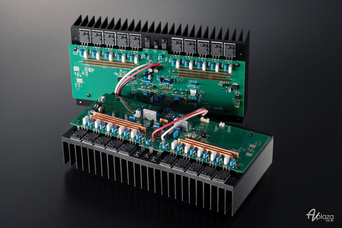

그란디오소 S1X에 탑재한 앰프모듈

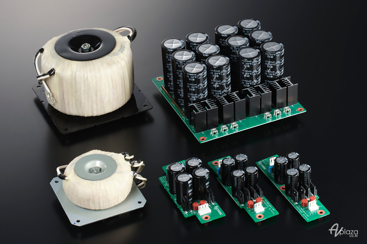

대용량 바이폴라 트랜지스터에 의한 5병렬 푸시-풀 구동의 새롭게 설계한 드라이브 스테이지를 채용하였습니다. 프리앰프/파워앰프 간에 있어서의 순도의 한계를 제공하는 ES-LINK 아날로그 전송과 다이내믹한 전류공급 변화에 추종성이 높은 대용량 트로이달 코어 전원트랜스, 전단/드라이브단/제어계로 전원트랜스를 독립시킨 3트랜스 구성, 채널 독립의 대용량 그란디오소 커스텀 블록 캐패시터(10,000μF×6/채널)등을 채용하였습니다.
그란디오소 S1X 전원부
디스크리트 앰프 모듈 IDM-01
순동 버스 바, 두꺼운 배선제, 최단 패턴 연결을 통해 내부 임피던스를 저감하였습니다. 또한 각 회로블록의 오디오 접속을 밸런스화하여 저 노이즈화 설계를 특징으로 합니다. 입력전환용 FET 스위치, 디스크리트 앰프 모듈 IDM-01 등 고음질 부품을 채용하였습니다.

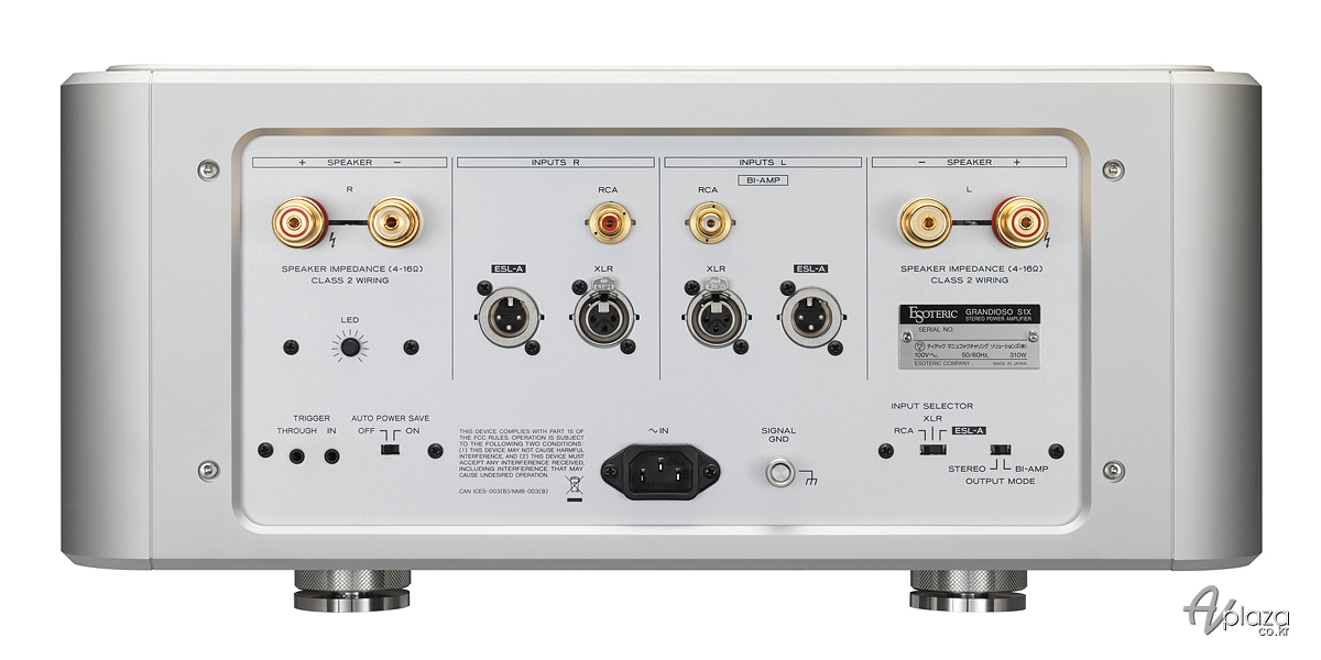

그란디오소 S1X 후면
스테레오 모드, 바이앰프 모드의 2가지 모드를 제공하여 2대를 조합한 시스템 업그레이드를 지원합니다. 정격출력 50W+50W(8Ω, 클래스 A 동작), 100W+100W(4Ω). 임피던스는 4Ω~16Ω. 아날로그 오디오 입력은 ES-LINK 아날로그×1, 밸런스(XLR)×1, 언밸런스(RCA)×1. 소비전력 310W. 크기 491×536×221mm, 무게 48kg.
