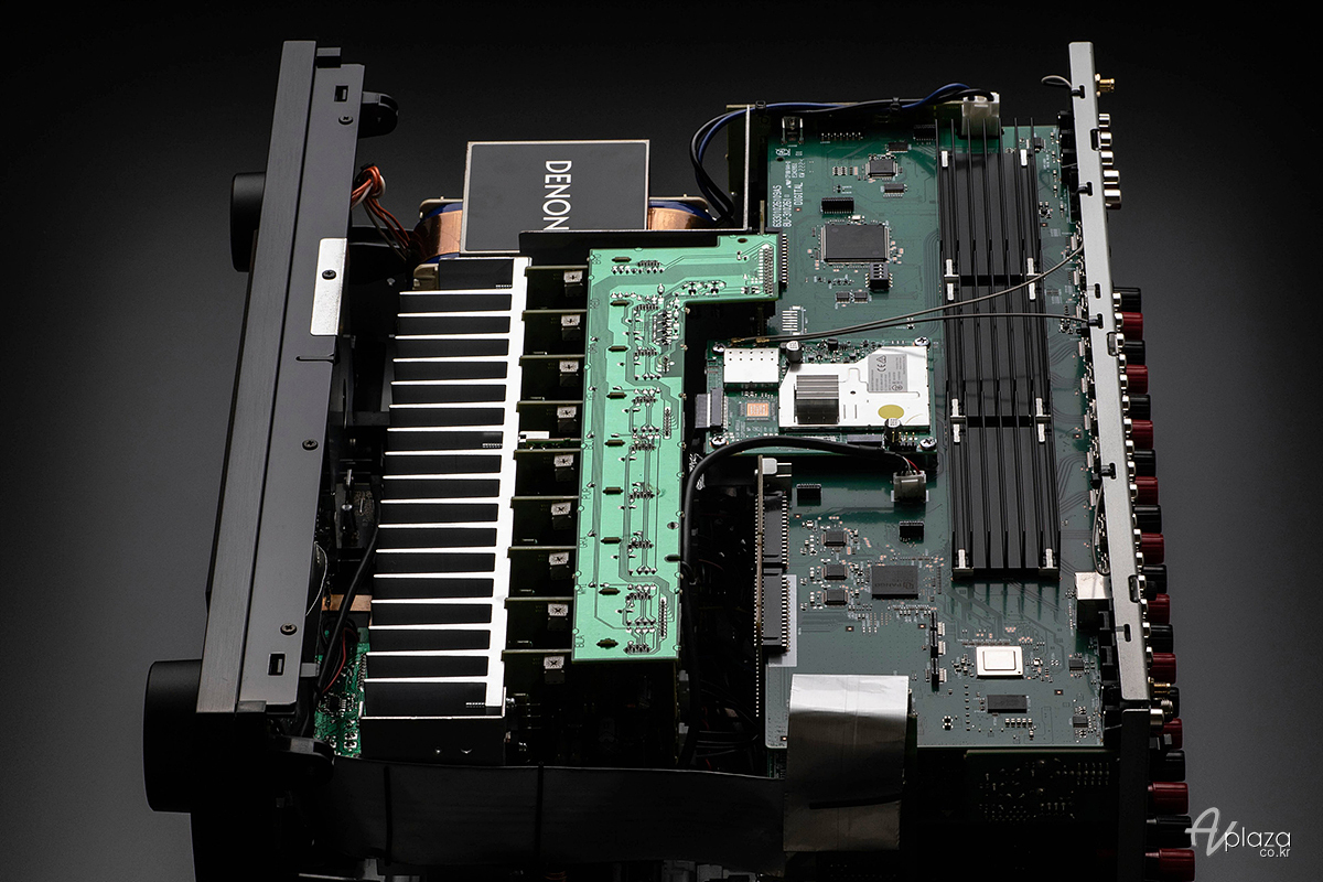

전작인 AVC-X4700H는 베트남의 공장에서 생산하고 있었지만, 생산 거점을 상위 모델과 동일한 일본 공장으로 옮기는 동시에 파워앰프 회로를 상위모델과 동일한 모노리스 컨스트럭션을 채용한 것이 특징입니다.
신제품은 전작인 AVR-X4700H와 가장 큰 차이점은 파워앰프 부로 AVC-X4700H는 5채널 파워앰프 기판과 4채널 파워앰프 기판의 2장 구성으로 9채널 앰프를 구성했지만, AVC-X4800H는 상위모델인 AVC-X6700H 등과 같은 채널마다 독립적인 파워앰프 기판을 여러 개 마운트하여 전 채널 동일한 구성을 사용합니다. 전원공급 역시 독립시켜 채널간의 간섭, 크로스토크를 배제하여 채널의 독립성을 높이고 순도 높은 사운드로 사실적인 음장을 재현합니다.
Denon AVC-X4800H
AVC-X4800H는 일본 공장에서 생산이 결정된 후 데논 AV 앰프를 개발한 베테랑 엔지니어 3명이 참여하였습니다. 데논 사운드 마스터 야마우치 신이치와 함께, 최신 부품을 사용하고 재설계 하는 등 기존 AVC-X4700H에 비해 대폭 향상된 AV 앰프로 거듭난 것이 특징입니다. 전 채널 독립적인 파워앰프 기판에는 방열 효율이 뛰어나고 공진이 적은 두꺼운 알루미늄 압출재를 사용한 히트 싱크를 채용하였으며, 입력단에는 고품위인 필름 캐패시터를 사용하여 포커스와 에너지를 향상시켰습니다.
전작인 AVC-X4700H은 FFC 케이블이 파워앰프의 상단을 통과하고 있어 방열성이 조금 부족한 반면 AVC-X4800H는 케이블이 파워앰프를 지나지 않도록 설계하여 방열성을 향상시켜 보다 안정된 동작을 제공합니다. 또한, 오디오 기판과 파워앰프 사이를 기존에는 와이어로 연결한 반면 신제품은 오디오 기판과 파워앰프를 기판으로 직접 접속하는 방식으로 변경하였습니다. 신호경로를 더욱 최단화하도록 최적화하였으며, 기존에는 분리되어 있던 DAC 회로, 프리앰프, 멀티룸용 DAC를 하나의 기판에 집약하여 상호간섭을 억제하면서 최단 신호경로를 확보하였습니다.
데논 AVC-X4800H 내부
파워앰프는 9채널을 탑재하고 있지만 11.4채널의 프로세싱이 가능하며, 11.4채널 프리아웃을 제공합니다. 상위모델 AVC-X8500HA에는 아날로그 디바이스(Analog Device)의 그리핀 라이트(Griffin Lite) DSP 2개를 탑재했는데, AVC-X4800H에는 1개의 칩으로 2개 성능을 상회하는 최신 그리핀 라이트 XP(Griffin Lite XP)를 탑재합니다. 이를 통해 11.4채널 프로세싱, 업믹스, 음장보정 등 고부하 처리를 원활하게 수행합니다.
11.4채널 프리아웃을 활용하여 파워앰프를 추가하면 시스템의 확장이나 음질의 업그레이드가 가능합니다. 스테레오 파워앰프를 추가하면 11채널까지 확장할 수 있으며, 이를 통해 하이트 스피커를 최대 6채널까지 할당할 수 있습니다. 서라운드 백이나 하이트 스피커를 사용하지 않는 경우, 프런트 채널 구동에 4채널 앰프를 할당하는 바이앰프 기능과 2조의 프런트 스피커를 전환하여 사용할 수 있는 A+B 등 시스템 구성에 따라 유연한 앰프 할당이 가능합니다. 또한, 내장 파워앰프의 동작을 정지시켜 고품질 AV 프로세서로 사용하는 모드를 제공합니다. 내장된 9채널 파워앰프의 동작을 정지할 수 있을 뿐만 아니라 채널마다 개별적으로 On/Off 설정이 가능합니다.
데논 AVC-X4800H에 탑재된 모노리스 컨스트럭션 파워앰프
