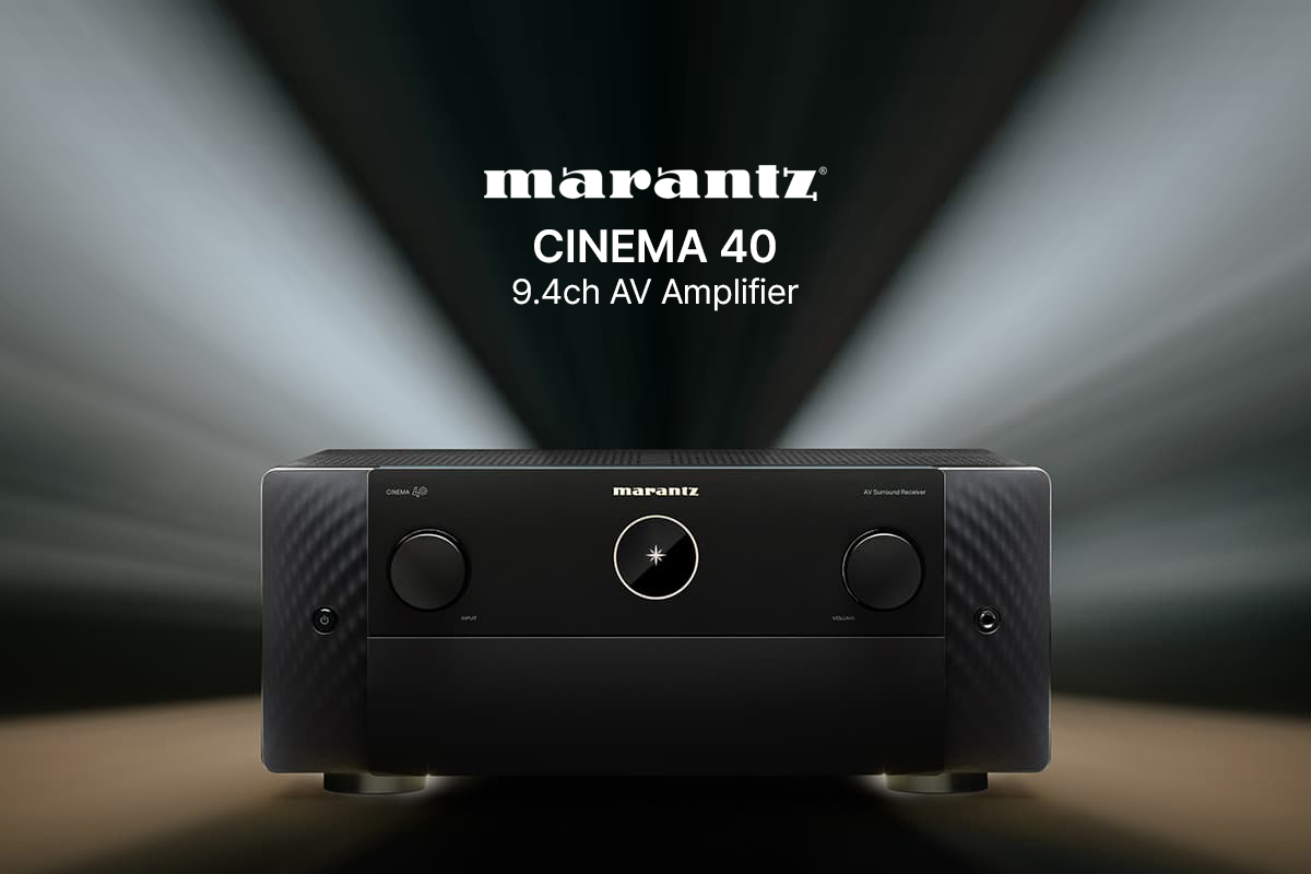

마란츠(Marantz)는 시네마(Cinema) 시리즈 신제품으로 9.4채널 AV 앰프 시네마 40(Cinema 40)을 3월에 발매할 예정입니다. 내장 파워앰프는 9채널로, 최대 11.4채널의 프로세싱을 지원합니다. 프리앰프에 HDAM-SA2를 채용하는 등 엄선한 부품을 탑재한 프리미엄 모델입니다.

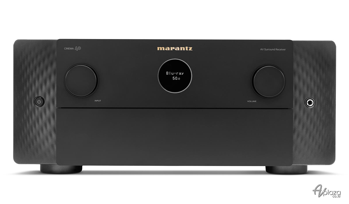

시네마 40은 분리형 AV 앰프 AV 10, AMP 10의 하위모델로 일체형 AV 앰프의 최상위 모델입니다. 지난 2020년 발매한 모델 30(Model 30), SACD 30n과 같이 마란츠를 상징하는 새로운 디자인을 채용한 것이 특징입니다. 인테리어와 조화를 강조하여 랙 안에 넣지 않고 보이는 곳에 설치했을 때도 빛나는 디자인을 추구합니다.
Marantz CINEMA 40
시네마 40은 디자인뿐만 아니라 내부구조도 차세대 AV 앰프를 추구합니다. 2채널 하이파이로 감상할 경우에도 하이파이 앰프 수준의 성능을 실현하기 위해 고음질 부품을 대거 투입하였습니다. 차세대 시네마 시리즈로 마란츠의 목표를 가장 잘 보여주는 모델입니다. 기능면에서는 하위모델인 시네마 50과 큰 차이가 없지만, 앰프 부분은 대폭 향상된 성능을 제공합니다. 시네마 40은 채널별로 독립된 기판의 풀 디스크리트 방식의 아날로그 파워앰프를 탑재한 것이 특징입니다.
파워앰프 회로에 전원을 공급하는 블록 커패시터에는 시네마 40 전용으로 개발한 15,000μF×2 용량의 커스텀 커패시터를 채용하였습니다. 전원 트랜스는 대형 EI 코어 트랜스를 탑재하여 대 음량 재생시에도 한계를 느낄 수 없도록 여유로운 전원을 공급합니다.

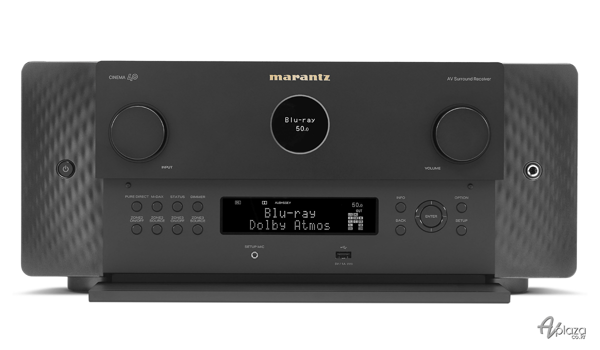

마란츠 시네마 40 전면패널
전용 마이크를 사용하여 룸의 음향특성을 측정하여 룸 어쿠스틱을 최적화하는 Audyssey MultEQ XT32를 제공합니다. 기존 Audyssey MultEQ XT에 비해 32배의 필터 해상도로 보정합니다. 또한 유료 앱을 사용하여 보다 세부적인 조정이 가능합니다. 향후 유료로 사용할 수 있는 디락 라이브(Dirac Live)를 지원할 예정입니다. 이를 통해 주파수 특성 뿐만 아니라 룸의 반사나 스피커의 위치 어긋남에 기인하는 소리의 지연에 대해서도 측정·보정이 가능합니다. 디락 라이브 지원 펌웨어는 2023년 내에 제공이 예정되어 있습니다.
