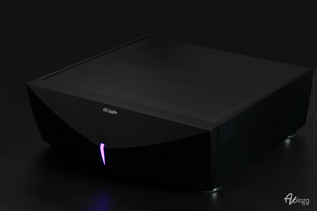

DS Audio DS Master3 Equalizer
DS 마스터3 이퀄라이저는 3대의 트랜스를 탑재합니다. 회로는 좌우 채널이 완전히 독립적인 듀얼 모노럴 설계를 사용하였습니다. 전원부 강화를 통해 보다 깊고 풍부한 저역을 실현하였으며, 밸런스(XLR), 언밸런스(RCA) 출력을 갖췄습니다. 저역의 컷오프 주파수를 6종류 제공하여 선택할 수 있습니다.
정격출력 전압은 500mV(1KHz), 출력 임피던스는 120Ω. 입력단자 RCA, 출력단자 RCA×3, XLR×3(2번 HOT). 음악신호가 흐르는 부분의 임피던스를 가능한 한 낮게 하기 위해 저항 하나하나의 다리를 수작업으로 직접 꼬고 프린트 기판 위에도 뒷받침 배선을 더해 제조합니다.
DS 마스터3 이퀄라이저의 크기 452×484×153mm, 무게 23kg.
