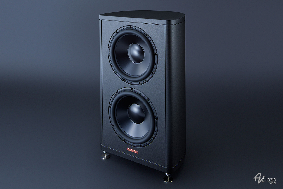

매지코 S-SUB는 새롭게 개발한 한 쌍의 프런트 파이어링 드라이버를 탑재합니다. 새로운 13인치 드라이버는 각 방향으로 0.6인치의 선형 이동거리를 가진 2레이어 75mm 보이스 코일을 사용하여 강력하고 왜곡이 적은 저음을 재생합니다. 각 드라이버의 정격출력은 연속 550W RMS이며, 피크 조건에서는 그 이상의 출력을 제공합니다.
초강성 알루미늄 콘을 사용하여 강성과 무게가 완벽한 균형을 이룹니다. 고급 모터 시스템은 인덕턴스를 안정화하고 왜곡을 최소화하기 위해 여러 개의 구리 단락 링을 사용하여 매우 안정화된 자기장을 생성합니다. 극한의 선형 움직임을 구현하기 위해 드라이버의 스파이더에는 인장 와이어가 직조되어 있습니다. 이 모든 첨단 기숭을 통해 저역 주파수에서 음악 관련 왜곡을 최소화하면서 최대 SPL을 제공하는데 최적화된 드라이버가 탄생하였습니다.

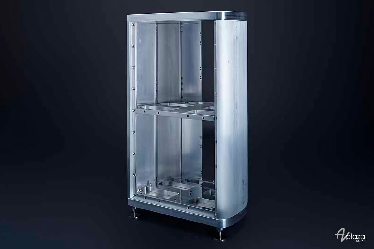

S-SUB의 인클로저는 컴퓨터 시뮬레이션과 물리적인 테스트를 통해 설계 및 측정되어 강성과 안정성 그리고 사라지는 음향 기여도에 대한 매지코의 타협 없는 요구사항을 모두 충족합니다. 인클로저는 모든 구성요소가 최적화 될 수 있도록 유한 요소 분석(FEA, Finite Element Analysis) 소프트웨어를 사용하여 고안되었습니다. 모든 설계목표가 충족되었는지 확인하기 위해 추가 프로토타입 테스트를 수행하였습니다. 이러한 광범위한 연구와 개발을 통해 혁신적인 브레이싱 기술이 적용된 두꺼운 6061-T6 등급 알루미늄 인클로저와 완전히 정숙한 인클로저를 위해 최첨단 댐핑 소재를 사용하였습니다.

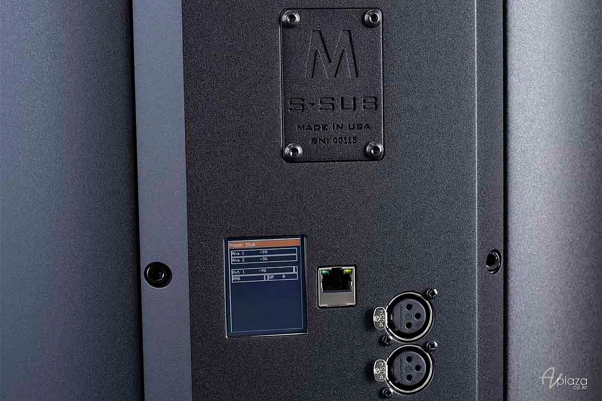

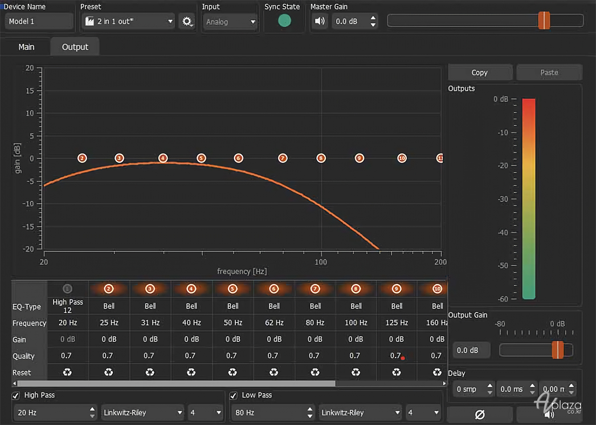

새로운 S-SUB는 3,200W의 강력한 클래스 D 앰프를 사용하여 충분한 파워를 제공합니다. 최첨단 DSP 소프트웨어는 새로운 후면 패널 디스플레이를 포함하여 사용자에게 뛰어난 설정 유연성을 제공하여 S-SUB를 사용하는 특정공간 및 페어링된 스피커 시스템에 맞게 보정할 수 있습니다. 이 소프트웨어는 클리핑 및 열 보호기능과 함께 3개의 저장된 이퀄라이제이션 프리셋, 자동 켜짐 감지, 자동 꺼짐 기능을 제공합니다. 이러한 조정기능은 모두 네트워크 기반 인터페이스를 사용하여 구현합니다.
매지코 S-SUB 설정 소프트웨어
