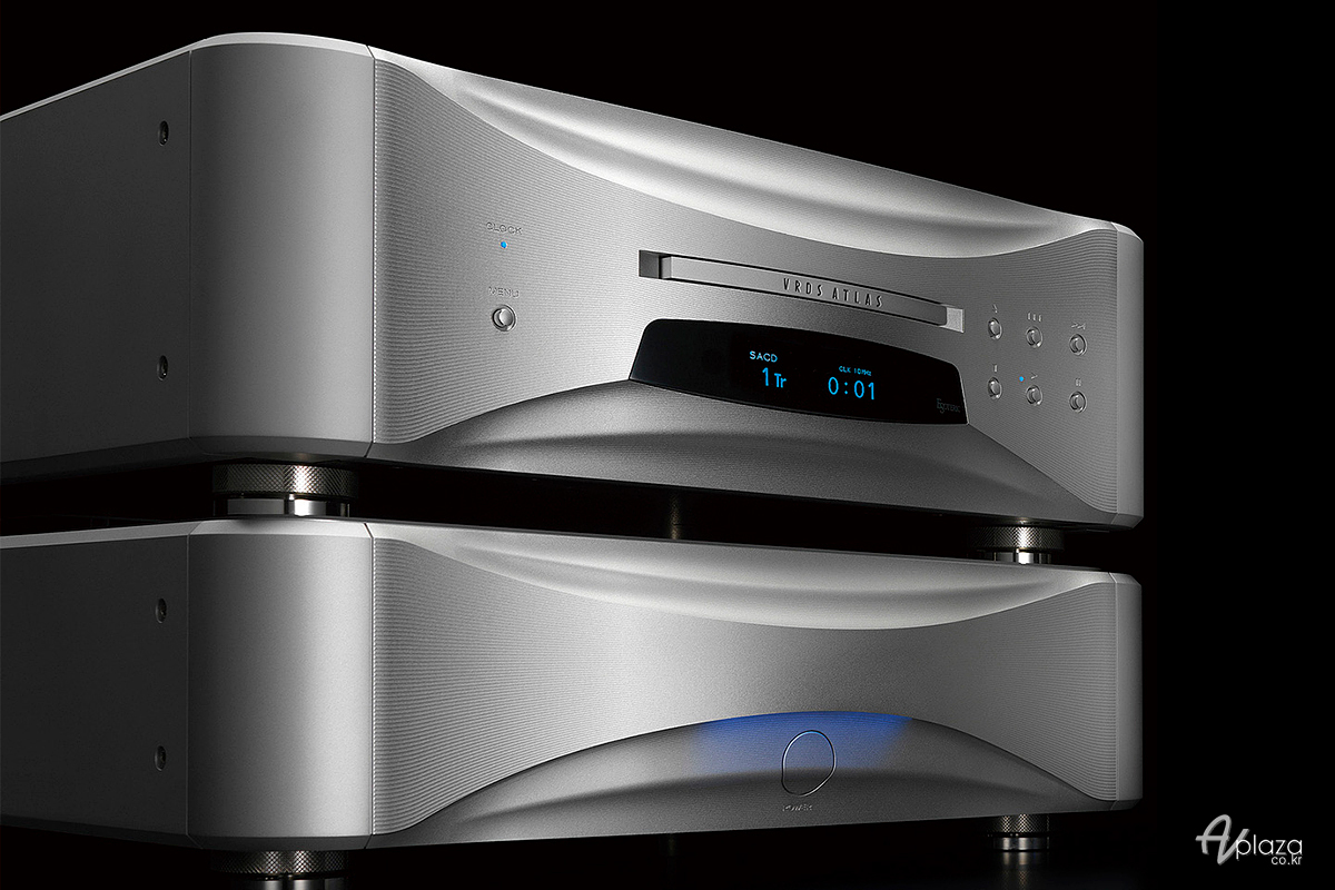

Esoteric Grandioso P1X SE
새로운 클럭회로는 중심 주파수 정확도를 엄격하게 끌어올려 ±0.5ppm라는 놀라운 성능을 제공합니다. 그러나 하이엔드 오디오에서 음질의 우열은 수치화하기 어려운 다양한 요소에 의해 좌우되기 때문에 에소테릭의 클럭회로는 단순히 정밀도가 높다고 해서 개발이 끝난 것이 아닙니다. 오히려 기본 성능을 확정한 후에야 비로소 진정한 개발이 시작됩니다.
새로운 클럭회로에서 지향하는 음질은 인공적인(Artificial) 부분을 배제하고, 생생한 현장감과 스릴 넘치는 다이내믹스, 음 하나하나에 보다 음악다운 느낌을 주는 유기적인 텍스처입니다. 엔지니어의 이상을 실현하기 위해 디스크리트 설계의 장점을 살려 다양한 회로 패턴과 부품의 조합을 시도하고, 오랜 시간 동안 반복적인 청음을 통해 완성도를 높였습니다.
크리스탈 발진기는 진동을 통해 클럭 신호를 생성하기 때문에 재료의 물리적 특성과 음질은 밀접한 상관관계가 있습니다. 크기가 큰 크리스탈은 진동 자체가 커서 회로상의 저항이 커도 발진 여유도가 높아 진동이 안정적입니다. 에소테릭은 원료가 되는 크리스탈을 오랜 시간 동안 천천히 성장시켜 이상적인 전기물리학적 특성을 가진 대형 크리스탈 발진기를 선별하고, 회로기판도 자체 공장에서 생산하고 있습니다. 의료기관의 수술실과 동등한 수준의 클린룸에서 기판에 부품 실장은 질소로 무산소 상태에서 이루어지며, 의료 및 계측기기, 항공우주기기와 동일한 품질 관리 하에 생산되고 있습니다. 회로 기판의 동박, 커넥터에는 금도금을 채택하고, 트랙 패턴도 최상의 음질을 낼 수 있는 경로를 여러 후보 중에서 선택하는 등 세세한 부분까지 신경 썼습니다.

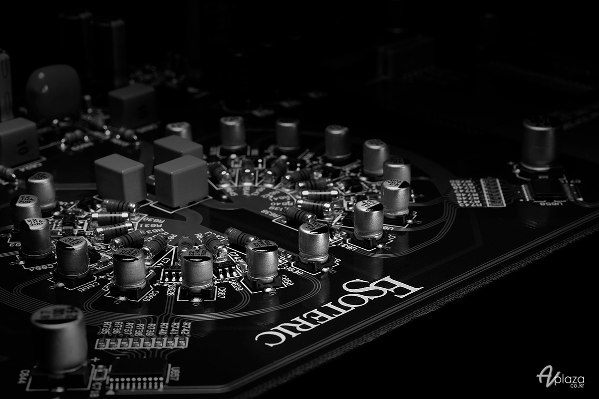

SE 모델은 향상된 아날로그 회로를 탑재합니다.
오리지널 마스터 사운드를 지향해 온 에소테릭이 완성한 완전 자체 설계의 디스크리트 DAC 그것이 바로 마스터 사운드 디스크리트 DAC입니다. 모든 처리를 자체 제작한 FPGA 알고리즘으로 처리하고, 범용 DAC IC를 사용하지 않는 디스크리트 회로 설계를 통해 디테일한 부분까지 에소테릭의 철학이 담겨 있습니다. 이 독창성이 넘치는 새로운 DAC 플랫폼은 그란디오소 D1X에 최초로 탑재되어 음악의 생동감과 에너지를 아낌없이 표현하는 사운드로 하이엔드 오디오의 디스크리트 DAC 흐름에 새로운 이정표를 세웠습니다.
그란디오소 D1X SE, 그란디오소 K1X SE는 FPGA 알고리즘과 DAC의 회로 설계는 그대로 유지하면서 아날로그 회로의 디스크리트 부품을 개선하여 더욱 생생한 라이브감과 청각적 다이내믹스를 향상시키고, 더욱 유기적인 질감을 갖춘 한층 더 높은 수준의 음질을 목표로 했습니다.

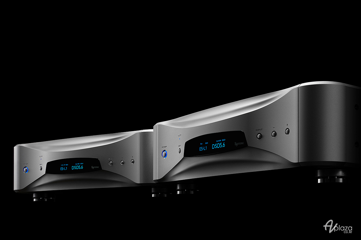

Esoteric Grandioso D1X SE
새로운 SE 모델용 DAC 아날로그 회로의 디스크리트 부품 선정에 있어서 그란디오소 D1X, 그란디오소 K1X의 오리지널 모델이 등장할 당시에는 존재하지 않았던 에소테릭의 독자적인 모듈을 채택하였습니다. 회로의 심장부에 특별히 개발된 앰프 모듈 IDM-01을 채택하여 소재, 회로패턴, 레이아웃까지 모든 것을 재검토하여 앰프를 디스크리트 회로로 구성하는 것과 마찬가지로 에소테리의 사운드 철학에 충실하게 설계하였습니다. 동시에 집적회로의 장점을 살린 매우 짧은 신호 경로를 통해 음악의 역동성을 역동적이고 섬세하게 증폭할 수 있습니다. IDM-01을 비롯해 아날로그 필터의 저항과 콘덴서 등 아날로그 부의 부품 선정에 심혈을 기울이고 청음을 반복하여 더욱 높은 수준의 음질을 추구한 것이 SE 모델입니다.
에소테릭이 개발한 IDM-01 앰프 모듈

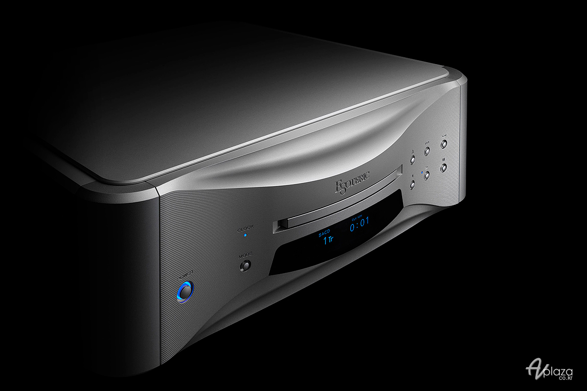

Esoteric Grandioso K1X SE
에소테릭은 창립 이래로 높은 가치를 지닌 제품을 오래도록 사용하는 고객을 위해 완전한 플랫폼 변경이 아닌 한, 제품의 업그레이드 서비스를 제공하고 있습니다. 그란디오소 P1X, D1X, K1X의 사용자라면 이번에 SE 모델과 동일한 업그레이드 서비스를 제공합니다. SE 모델의 업그레이드를 원한다면 에소테릭 공식 대리점에 신청하면 됩니다. 업그레이드 서비스에는 제품 본체와 별도로 3년의 보증이 적용됩니다.
