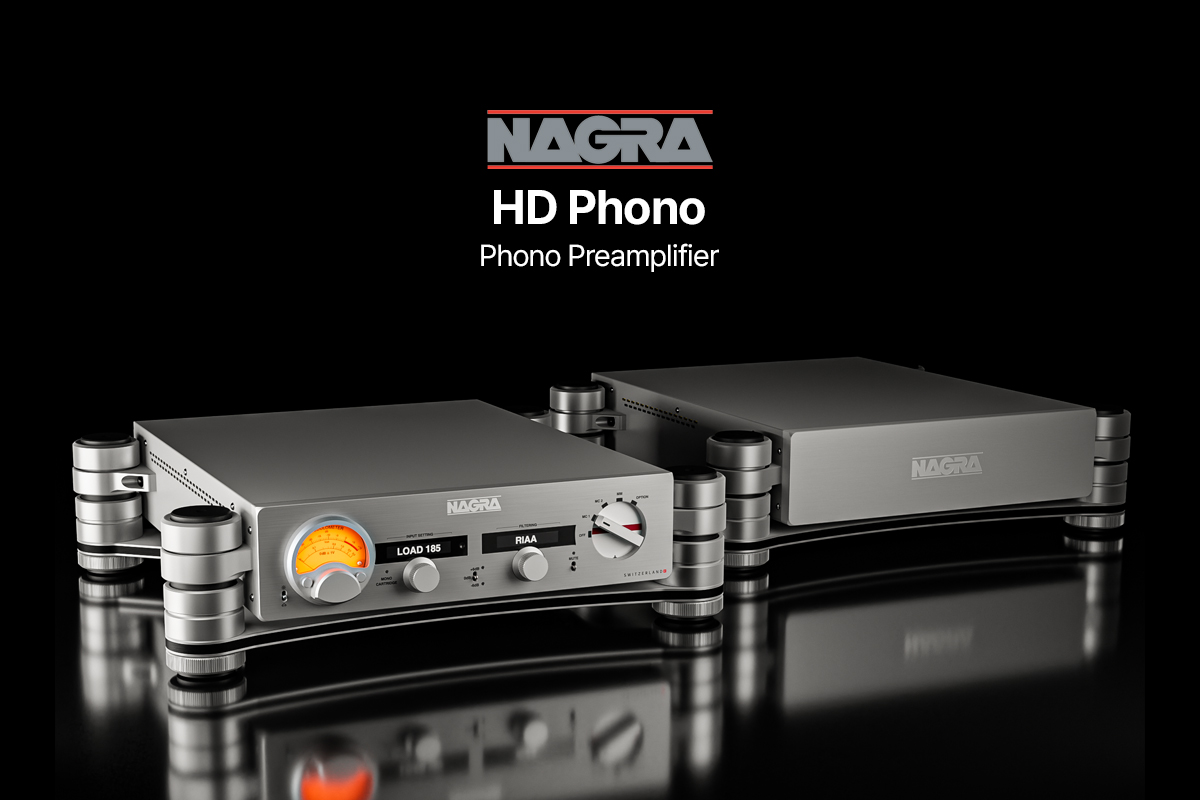

나그라(Nagra) 포노앰프 신제품 HD 포노 프리앰프 발표
스위스 하이엔드 제조사 나그라(Nagra)는 포노앰프 신제품으로 나그라 HD 포노 프리앰프(Nagra HD Phono Preamplifier)를 발표하였습니다.
나그라 HD 포노는 4년 이상의 연구개발 끝에 탄생한 제품으로, 나그라의 레퍼런스 턴테이블과 MC-4 MC 카트리지 출시에 이은 신제품입니다.

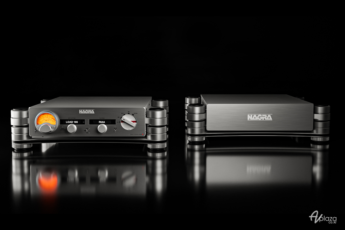

Nagra HD PHONO
나그라 HD 포노는 HD 프리앰프, HD DAC X, HD 앰프 모노블럭과 함께 HD 제품군에 합류하여 2020년 나그라 클래식 포노의 뒤를 잇는 자사의 레퍼런스 포노 스테이지로 자리매김할 예정입니다.
HD 포노는 나그라 IV-S 릴 투 릴 마이크 프리앰프 스테이지에서 파생된 스위스 최초의 포노 스테이지와 전설적인 나그라 PL-P 프리앰프의 포노 섹션으로 발전한 것으로 그 계보를 거슬러 올라갑니다.
나그라는 레퍼런스 턴테이블과 MC-4 MC 카트리지의 도입에 이어 HD 포노를 출시했으며, 이는 HD 포노를 완성하고 미세 조정하는 데 중요한 자산이 되었다고 밝혔습니다.

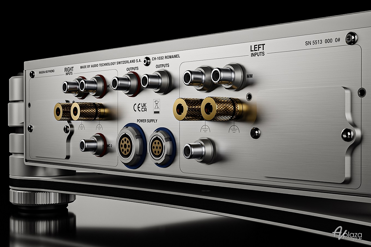

HD 포노는 섬세한 포노 스테이지 회로가 별도의 CNC 가공 알루미늄 섀시에 분리되어 있는 2섀시 설계입니다. 여기에는 차세대 입력 트랜스포머와 함께 100% 튜브 스테이지(EF806S 4개, E88CC 2개)를 사용한 듀얼 모노, 퓨어 클래스 A가 탑재되어 있습니다. HD 포노는 2개의 MC 입력과 1개의 MM 입력을 RCA로 제공합니다.
나그라 HD 포노 후면
HD 포노의 트랜스포머는 26dB의 게인을 특징으로 하는 4세대 설계입니다. 나그라는 새로운 트랜스포머의 코어가 코발트로 만들어졌으며 성능을 향상시키기 위해 몇 주에 걸쳐 극저온 처리하였습니다. 트랜스포머 자체는 시계 제조사의 기술이 필요한 섬세한 공정으로 수작업으로 감겨져 있다고 발혔습니다.
두 번째 섀시는 대용량 슈퍼 커패시터 외부 전원 공급 장치를 수용하는 역할을 합니다. 슈퍼 커패시터 기반 전원 공급 장치는 배터리 기반 전원 공급 장치의 모든 장점과 함께 배터리 기반 전원 공급 장치보다 훨씬 더 빠르게 충전을 수용하고 전달하며 전류 부하 및 사이클 안정성이 높다는 추가 이점을 제공합니다. 이 전원 공급 장치는 HD 프리앰프 및 HD DAC X의 전원 공급 장치를 기반으로 하지만 추가적인 혁신의 이점이 있어 더욱 조용하고 성능이 향상되었습니다.
HD 포노는 2섀시 구조를 사용합니다.
두 섀시 모두 뛰어난 진동 저항을 제공하는 4개의 아이솔레이터 댐핑 타워와 결합된 댐핑된 제한 레이어 플랫폼이 통합된 시스템에 매달려 있습니다.

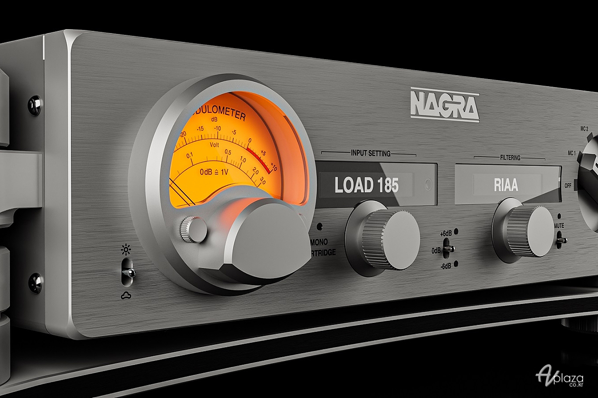

또한 HD 포노에는 5~390Ω의 원격 제어 카트리지 부하 조절 기능이 통합되어 있으며, 더 작은 값의 경우 5Ω까지 미세한 단계로 조정할 수 있습니다. 사양표에 따르면 최대 68.5dB의 전체 게인을 ±6dB씩 조절할 수 있으며, 62.5dB과 56.5dB, RIAA, TELDEC, NAB 100µS, VICTOR EUR 및 VICTOR USA 필터를 다이얼로 선택할 수 있습니다. 이를 통해 레코딩, 카트리지 및 HD 포노 스테이지를 완벽하게 매칭할 수 있습니다.
