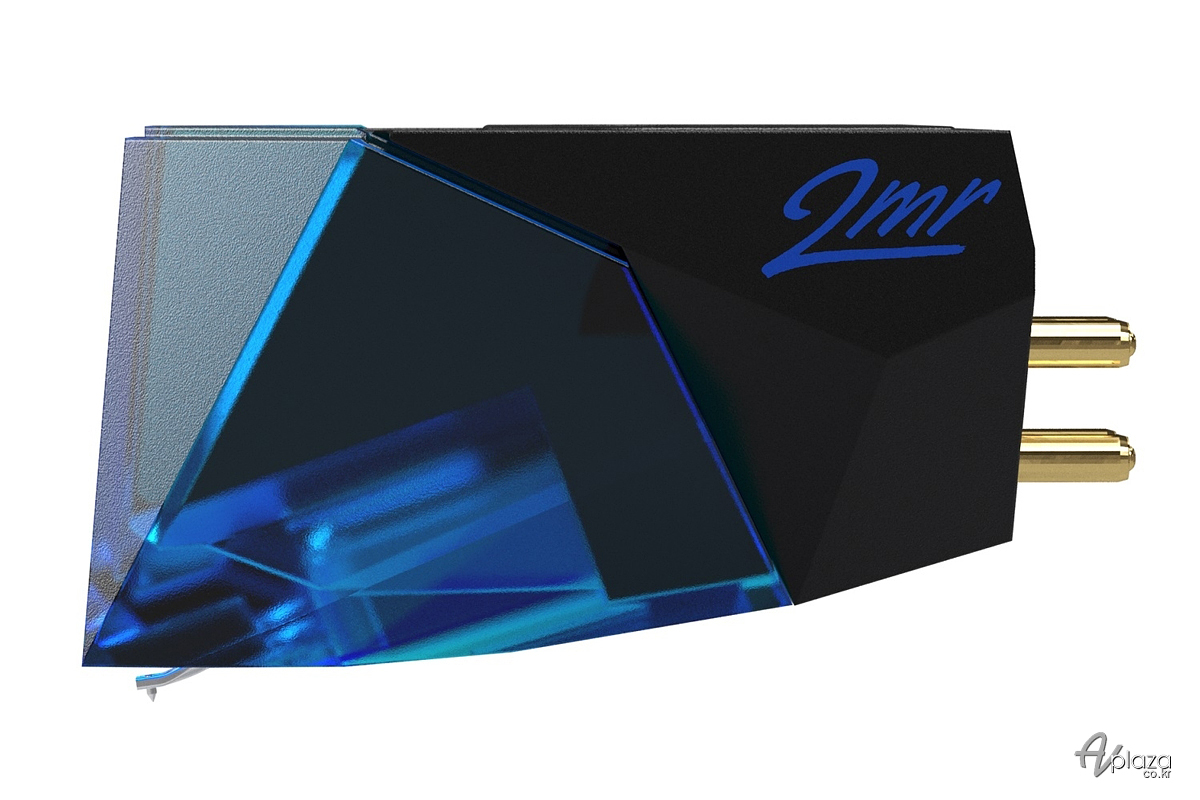

Ortofon 2MR Blue
기존 2M 시리즈는 현대 시장의 많은 톤암에 적합하며 조절 가능한 VTA가 있는 톤암에서 만족스러운 성능을 발휘합니다. 2MR 시리즈는 VTA를 조절할 수 없고 기존 2M 시리즈 카트리지의 높이 때문에 장착이 어려웠던 린(Linn), 레가(Rega), 프로젝트오디오(Project Audio) 같은 턴테이블 제조사의 톤암에 사용할 수 있습니다. 또한 두꺼운 매트나 플래터 업그레이드 등으로 턴테이블을 개조할 경우 카트리지 높이를 낮춰야 할 경우에도 2MR 시리즈를 통해 문제를 해결할 수 있습니다.

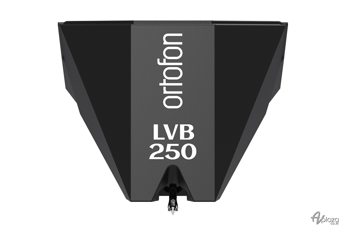

Ortofon 2MR Black LVB250
2MR 시리즈는 쿼드 코일과 스플릿 폴 핀 기술을 특징으로 하는 고성능 모터 시스템을 포함하여 사운드 재생에 대한 기존 2M 시리즈의 장점을 그대로 이어받았습니다.
