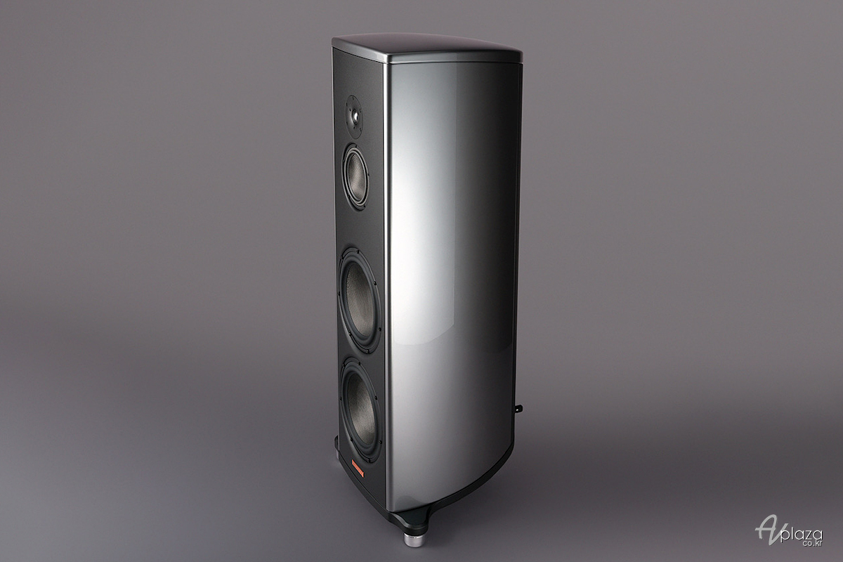

내부 공진을 최소화하기 위해 시뮬레이션된 3D 모델링을 통해 최적화된 곡선형 알루미늄 캐비닛은 최적의 댐핑 전략을 구현하면서 안정성을 극대화합니다. 전면 베젤은 굴절 효과를 최소화하기 위해 곡선으로 설계되었습니다. 특히 S5의 내부 볼륨은 이전 버전에 비해 31% 증가했습니다. 더 커진 베이스 캐비닛 덕분에 S5의 저주파 응답은 동일한 감도(88dB)를 유지하면서 5Hz 더 낮은 20Hz까지 평행하게 조정할 수 있습니다.

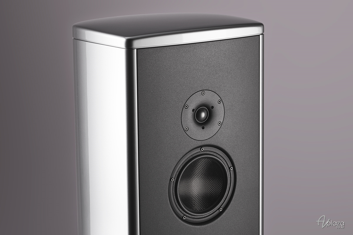

매지코 S5는 1.1인치 다이아몬드 베릴륨 돔 트위터와 6인치 나노텍 미드레인지를 탑재합니다.
대폭 개선된 콘 구조 외에도 매지코는 3년 동안 차세대 드라이버 섀시에 투자했습니다. 이 3세대 섀시 구조는 훨씬 개선된 힘 분배, 더 나은 서스펜션 설계, 동적 인장 와이어 힘을 균등화하는 듀얼 포스트 구성 등 기계적 및 음향적 파라미터를 모두 개선했습니다. 새로운 섀시는 강성과 댐핑의 이상적인 조합을 달성하는 동시에 모드를 줄이고 공기 흐름을 최대화하여 음향에 미치는 영향을 최소화합니다.
S5의 미드레인지에는 직경 6인치의 3인치 보이스 코일이 장착되어 있습니다. 매직 나노텍 v.8 콘을 사용하며 3세대 섀시에 내장되어 있습니다. 이 드라이버는 두 개의 초대형 네오디뮴 자석, 풀 구리 캡, 순수 티타늄 보이스 코일이 특징입니다. S5의 미드레인지가 주파수 및 시간 영역 모두에서 측정 성능의 새로운 기준을 제시합니다. 그 결과 말로 표현하기 힘들 정도로 선명한 미드 레인지가 탄생했습니다.

S5의 트위터는 M 시리즈에 사용된 모델을 기반으로 합니다. S5의 28mm 트위터는 다이아몬드 코팅 베릴륨 진동판을 사용합니다. 네오디뮴 기반 모터 시스템은 이전 S 시리즈 스피커보다 훨씬 더 뛰어난 파워 핸들링과 함께 오늘날 가능한 가장 낮은 왜곡을 제공합니다. 매지코는 세심한 FEA 모델링을 통해 백 챔버의 기계적 및 음향적 성능을 개선할 수 있었습니다. S5의 고주파는 질감의 디테일과 매지코가 자랑하는 음향적 미묘함으로 가득 차 있습니다.

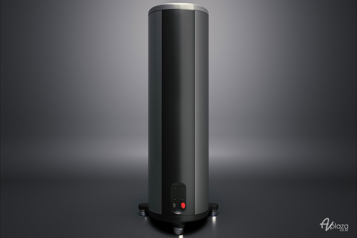

매지코 S5 후면
S5의 3웨이 타원형 대칭 크로스오버(ESXO)는 링크비츠 라일리 필터를 사용하여 음향 목표 24dB 슬로프를 달성합니다. 상호 변조 왜곡을 사라지는 수준으로 유지하면서 최대 주파수 및 위상 선형성을 달성합니다. S5는 독일 문도르프의 MResist 울트라 저항을 비롯한 최첨단 부품을 모두 사용합니다. S5에 새롭게 적용된 문도르프 MCoil 코일은 마이크로닉 효과를 줄여 노이즈 플로어를 낮춥니다. S5의 ESXO 크로스오버는 스피커의 4개의 드라이브 유닛에서 뛰어난 일관성을 제공합니다.
S5는 풍부한 색감과 부드러운 촉감, 뛰어난 내구성을 자랑하는 6가지 소프텍(Softec) 마감과 투명 탑코트로 전문적으로 광택을 낸 6가지 하이글로스 마감 등 다양한 프리미엄 마감재를 선택할 수 있습니다. 3점 지지 시스템은 제한된 층 댐핑과 프리미엄 소재를 사용하여 음향 성능을 크게 향상시켰습니다.

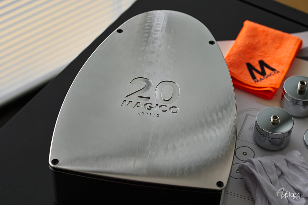

2024년에 주문한 매지코 S5에는 특별 액세서리 박스를 제공합니다.
2024년에 주문한 S5에는 매지코의 20주년을 기념하는 특별 액세서리 박스가 포함되어 있습니다. 이 기념품은 S5와 함께 사용할 수 있도록 특별히 디자인 및 제작되었으며, S5 캐비닛의 곡선 모양을 본떠서 제작되었습니다. 각 맞춤형 알루미늄 액세서리 박스에는 S5의 일련 번호와 매지코 20 기념 로고가 새겨져 있습니다.
