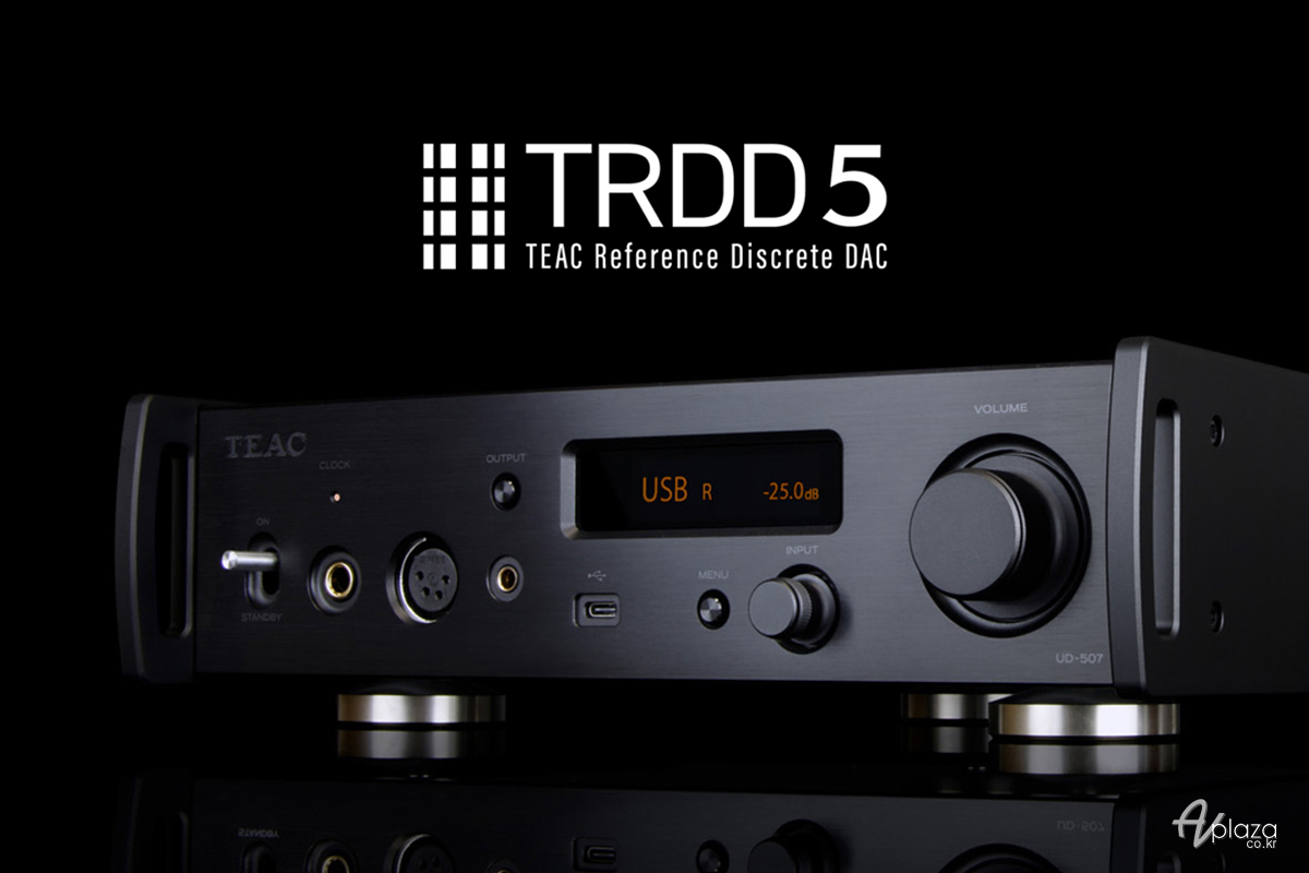

티악(Teac)은 레퍼런스 500(Reference 500) 시리즈 신제품으로 새롭게 자체 개발한 디스크리트 DAC ‘TRDD 5’를 탑재한 DAC, 프리앰프, 헤드폰 앰프 UD-507을 발매할 예정입니다.
신제품은 USB DAC 탑재 헤드폰 앰프 UD-505-X의 상위모델로 새롭게 개발한 디스크리트 DAC TRDD 5를 탑재하여, 상위 모델인 레퍼런스 700(Reference 700) 시리즈에 탑재한 DAC와 동일한 회로 규모를 유지하면서 회로기판을 소형화한 것이 특징입니다.
Teac UD-507
티악 UD-507에 입력된 모든 디지털 신호는 독자 알고리즘을 탑재한 FPGA의 ΔΣ 모듈레이터로 64bit/512fs 처리하여 1채널 마다 16개의 엘리먼트를 통해 아날로그 신호로 변환합니다. DSD 신호는 그대로 PCM 신호는 ΔΣ 모듈레이터로 1bit 신호로 변환한 후 고음질 아날로그 신호로 출력합니다.
최대 384kHz/32bit PCM, DSD 22.5MHz의 재생이 가능합니다. MQA 디코더를 탑재하여 MQA 풀 디코딩이 가능합니다. 또한 디지털 오디오 신호를 부드럽게 보완하는 RDOT-NEO(Refined Digital Output Technology NEO)를 통해 PCM 디지털 신호를 2xFs / 4xFs / 8xFs(최대 384kHz)로 업 컨버트 기능을 제공합니다.
UD-507에는 자체 개발한 디스크리트 DAC TRDD 5를 탑재합니다.

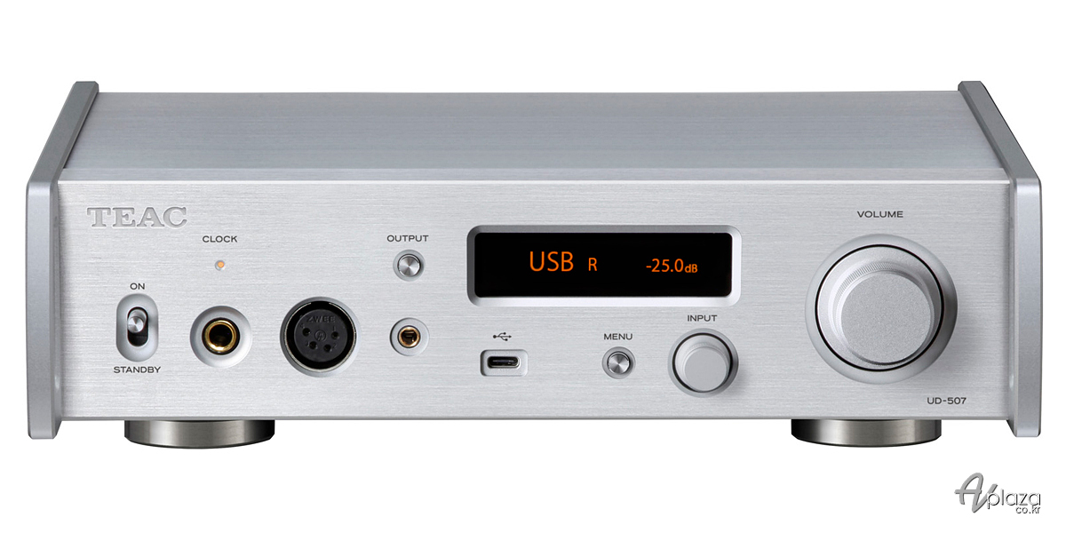

UD-507 전면. 3종류의 헤드폰 출력단자를 제공합니다.
좌우에 1회로씩 총 4회로 구성의 다이아몬드 버퍼를 사용한 헤드폰 전용 앰프를 탑재하고 있어 밸런스 구동 헤드폰 연결이 가능합니다. 밸런스 접속으로 콜드(Cold) 측을 접지에 연결하여 앰프 회로를 통해 강제적으로 접지를 구동하여 0V에 접근하는 액티브 접지방식을 사용할 수 있습니다. 헤드폰 출력은 6.3mm 표준(금도금), XLR(금도금), 4.4mm 5극(금도금) 단자를 제공합니다.

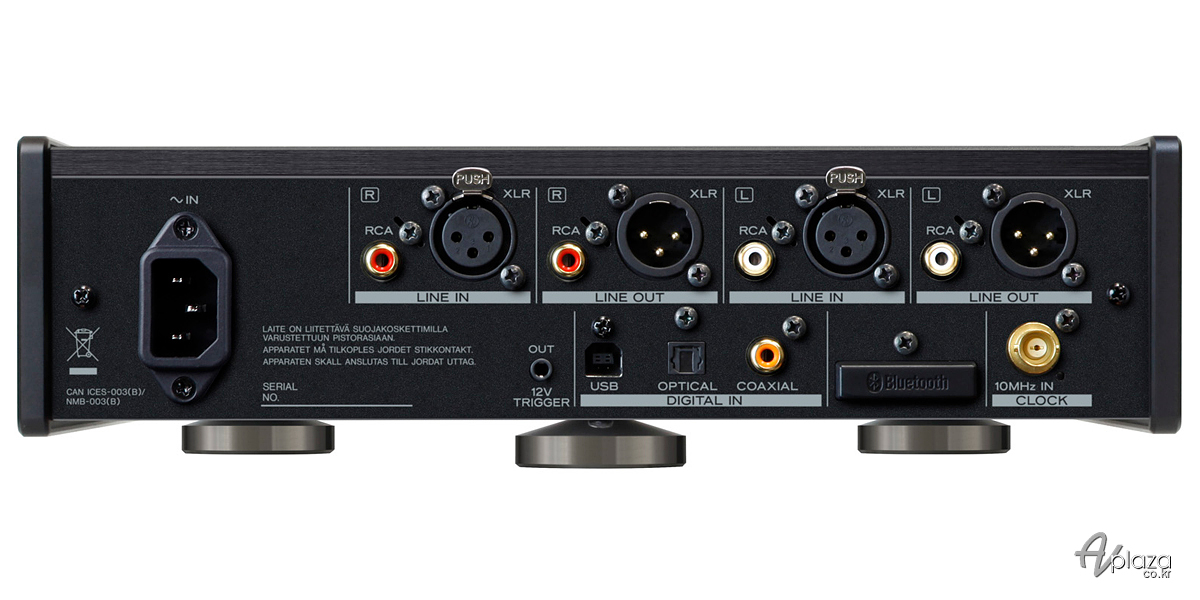

입력은 USB Type-B(후면), Type-C(전면), 동축/광 디지털 각 1계통, 블루투스(Bluetooth)의 총 5계통의 디지털 입력과 XLR/RCA 각 2 계통의 아날로그 입력을 제공하여 외부 기기와 연결하여 고음질 프리앰프로 시스템을 구성할 수 있습니다. 블루투스는 4.2를 탑재했으며 코덱은 SBC, AAC, aptX, aptX HD, LHDC, LDAC를 지원합니다. 스마트폰, DAP로부터 고음질 무선재생을 간편하게 즐길 수 있습니다. 또한 멀티 포인트 접속이 가능합니다.
UD-507 후면. 다양한 디지털/아날로그 입출력 단자를 제공합니다.

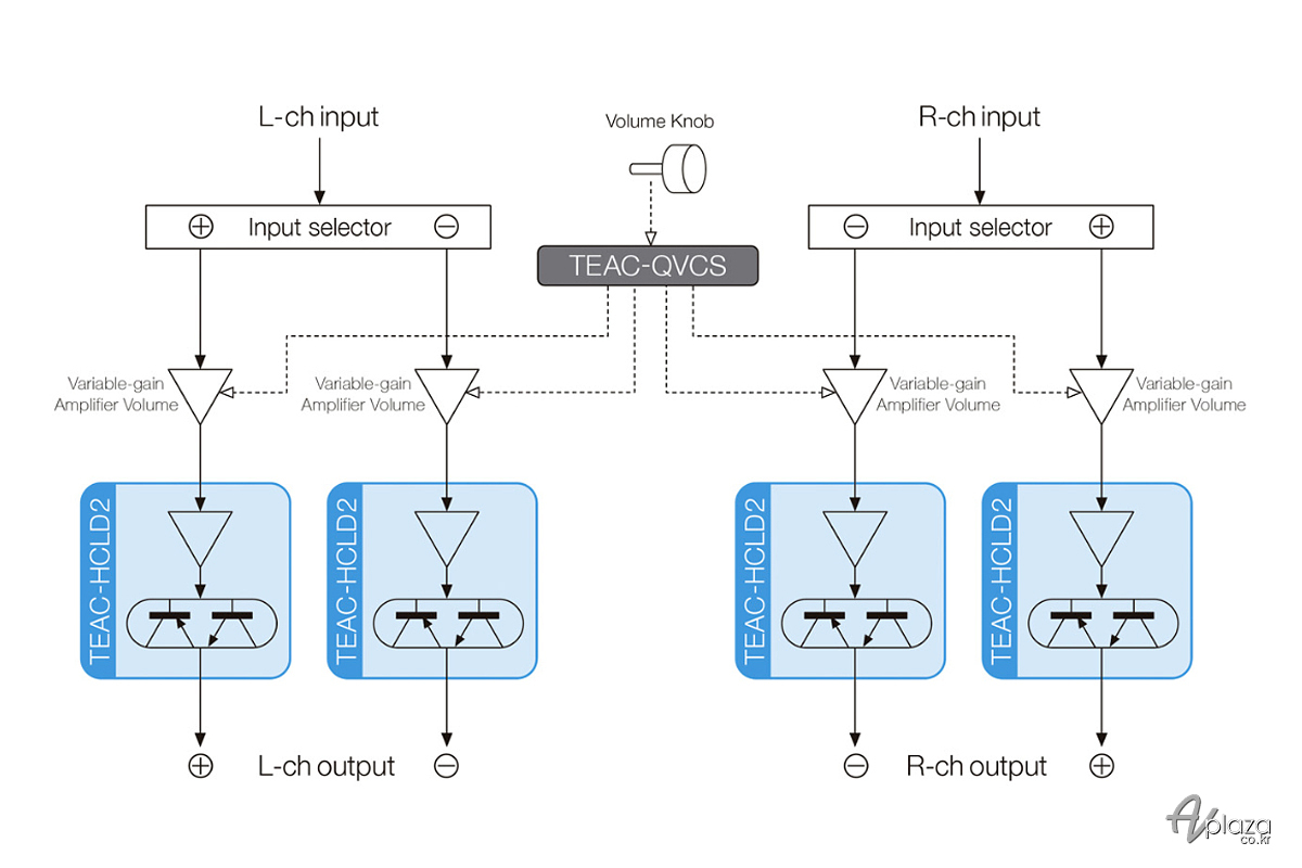

좌우에 독립적인 4회로 구성의 가변 게인 앰프형 볼륨을 사용한 TEAC-QVCS를 오디오 신호경로에 배치하여 신호경로를 최단화하고, 오디오 신호의 열화를 방지합니다. 볼륨은 0.5dB 단위로 미세 조정할 수 있습니다.
