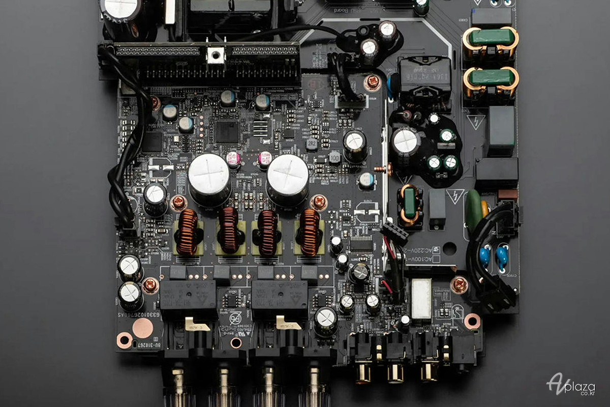

마란츠 모델 M1 내부
마란츠는 지금까지 스위칭 앰프 모듈로 하이펙스(Hypex), 아이스파워(ICEPower)의 모듈을 베이스로하여 기판부터 파츠까지 거의 모든 부분을 커스터마이즈 해왔습니다. 모델 M1에서는 새롭게 네덜란드 액사인(Axign)의 클래스 D 앰프 솔루션을 탑재합니다. 새로운 클래스 D 앰프는 컴팩트하면서도 고출력을 제공하며 사운드 역시 우수한 평가를 받고 있습니다. 풀 디지털 처리를 통해 아날로그 입력 역시 A/D 변환을 통해 디지털 신호로 입력합니다.
주요 특징으로 전 주파수 대역에 있어서 초 저 왜곡을 실현하는 포스트 피드백을 채용하였습니다. 스피커 출력 직전부터 피드백을 거는 이상적인 포스트 피드백 방식을 사용합니다. 또한 디지털 필터 부분에는 마란츠의 CD 플레이어에서 사용하는 독자적인 필터 기술 MMDF(Marantz Musical Digital Filtering)를 탑재합니다. 또한 클래스 D 앰프로 액사인의 것을 그대로 사용하지 않고 기본 회로는 이어받으면서 이를 베이스로 마란츠가 파츠를 선정하고 기판도 새롭게 개발하였습니다. 모델 M1은 시라카와 공장에서 생산하는 가장 저렴한 제품이기도 합니다.

모델 M1은 2채널 앰프지만 4채널 분의 클래스 D 앰프를 탑재합니다. 내부에서 BTL 접속하여 채널당 100W(8Ω), 125W(4Ω)의 출력을 제공합니다. BTL 접속은 2대의 파워앰프(혹은 앰프 회로)를 서로 역상으로 구동하여 각각의 출력에 스피커를 연결하는 방식으로 출력 소자가 정확히 브릿지로 구동하는 형태이며, 이론적으로 앰프 1대와 비교하면 4배의 출력을 제공합니다.
출력단의 로우 패스 필터에는 AMP 10의 고품질 코일을 모델 M1에 맞춰 다운사이징 하여 탑재합니다. 커패시터는 10종류 이상의 후보군 중에서 사운드 마스터가 엄선한 베벤비(Bevenbi)의 메탈라이즈드 폴리에스테르 필름 커패시터를 탑재합니다. 이 필름 콘덴서는, B&W(Bowers & Wilkins) 스피커의 크로스오버 네트워크에도 사용하고 있습니다.

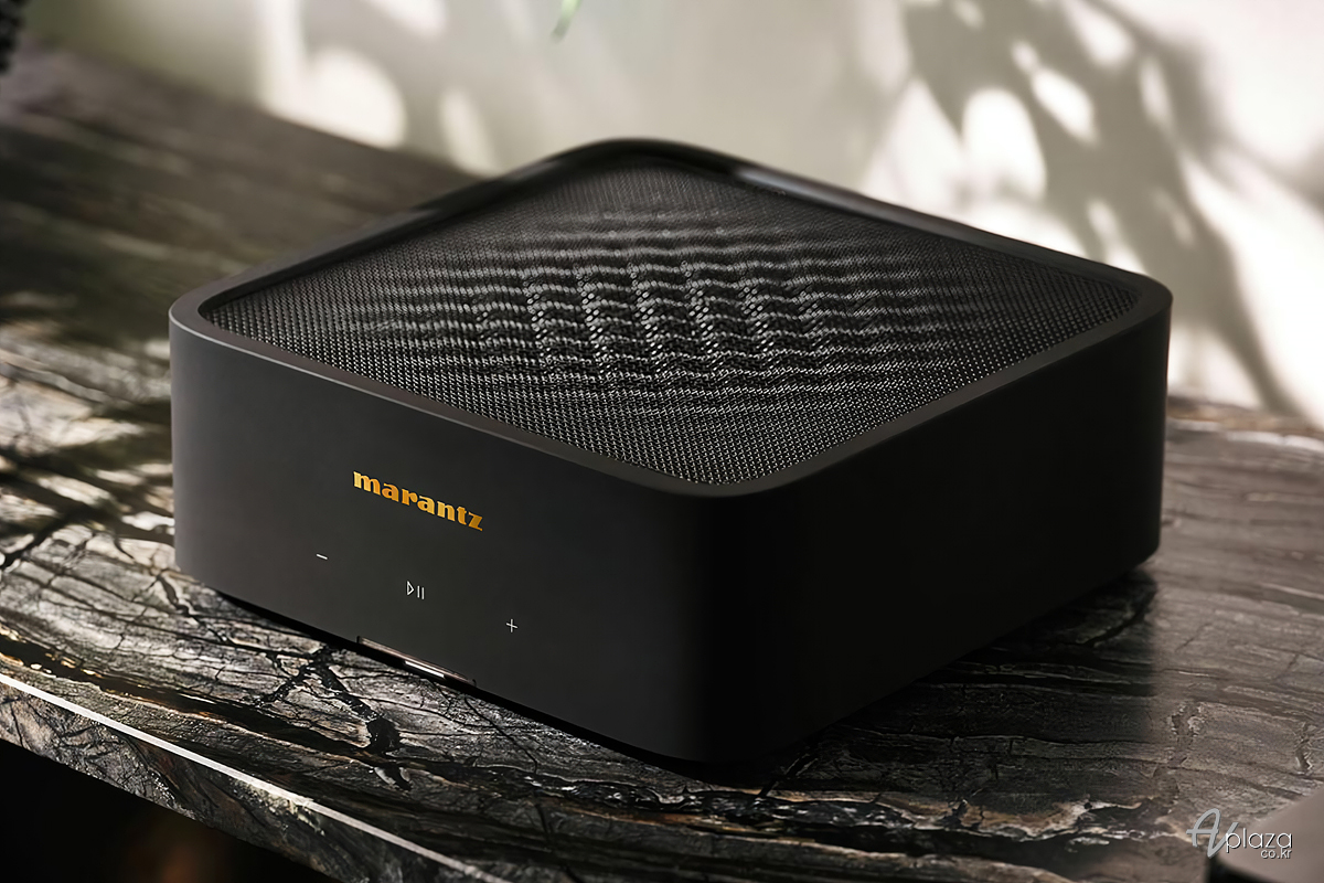

모델 M1 상단. 웨이브 탑 메쉬 구조를 사용합니다.
모델 M1은 비자성체 스테인리스의 메쉬 구조를 사용합니다. 웨이브 탑 메쉬(Waved Top Mesh)라 불리는 새로운 탑 커버는 디자인 뿐만 아니라 기존의 방열홀을 사용한 알루미늄 톱 커버보다 큰 개구 면적을 갖춰 높은 방열성을 실현함과 동시에 개방감에 뛰어난 공간 표현을 가능하게 합니다. 케이스는 부드러운 소재감의 고무 마감을 사용합니다. 기존의 고무 마감과 달리 장기간 사용해도 부식되지 않고 고급 질감을 유지하는 것이 특징입니다.
전면에서 측면, 후면에 이르기까지 이음새가 없는 일체형 디자인을 채용하였습니다. 섀시는 4mm 두께의 알루미늄 베이스 플레이트를 채용하여 저중심, 고강성 설계로 진동에 의한 음질의 영향을 억제합니다. 스피커 터미널은 스크류 타입을 채용했으며, RCA 단자와 스피커 터미널에는 금도금 되어 있습니다.

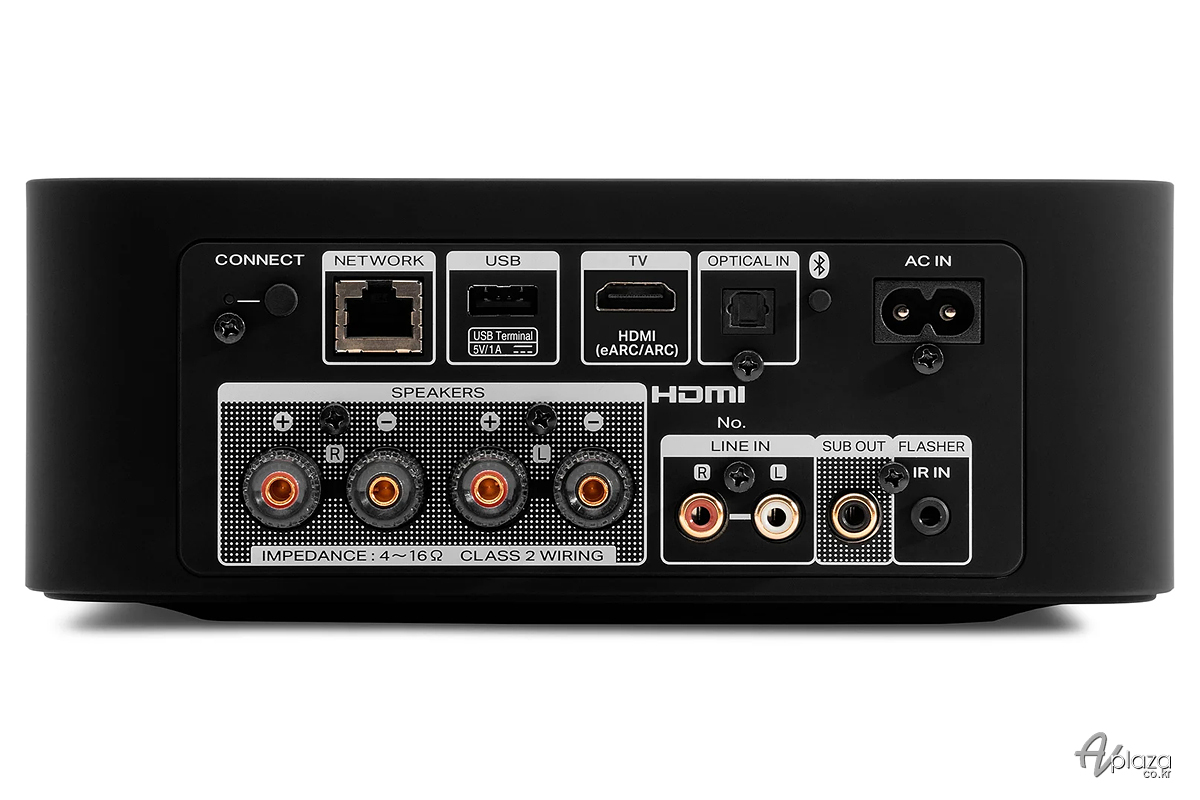

모델 M1 후면. 작은 크기에도 다양한 입력을 제공합니다.
eARC/ARC를 지원하는 HDMI 단자를 탑재하여 리니어 PCM 신호, 돌비 디지털 플러스(Dolby Digital Plus) 신호의 입력을 제공하여 TV 방송이나 영화, 게임 등을 고음질로 즐길 수 있습니다. 멀티 채널 신호는 스테레오로 다운 컨버팅하여 재생됩니다.
입력단자는 RCA×1, HDMI×1, 광 디지털×1, USB 저장장치용 USB Type-A×1을 탑재합니다. 서브우퍼 프리아웃, 플러셔 IR 입력도 갖췄습니다. 소비전력 70W. 크기 217×239×84mm, 무게 2.2kg.
