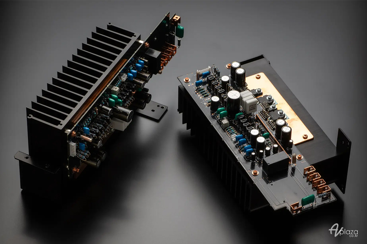

PMA-3000NE에는 1쌍을 탑재하여 최소 단위의 소자를 통한 증폭설계를 더욱 심플하게 만든 차동 1단 앰프회로를 탑재합니다. 데논 110주년 기념 모델 PMA-A110은 차동 2단 앰프회로를 탑재했지만, 그것과 비교해도 발진에 대한 안정성이 뛰어나 특성이 다른 다양한 스피커를 보다 정확하게 구동할 수 있는 것이 특징입니다.

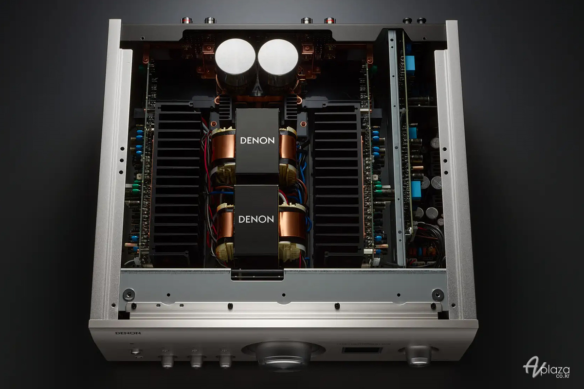

PMA-3000NE 내부
PMA-3000NE은 다층 기판을 사용하여 와이어를 최대로 줄이고 기판과 기판 사이를 직접 연결하는 것 외에도 기존 PMA-A110에는 2개의 기판에 걸쳐 있던 것을, 1개의 기판에 집약한 것이 특징입니다. 내부 와이어를 줄이는 것에 더해 파워앰프 기판의 동박의 막을 두껍게 하여 임피던스를 낮춰 SN 비를 개선하였습니다.

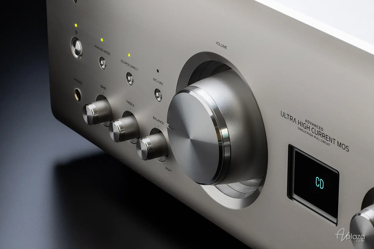

아날로그 노브의 조작감을 제공하는 볼륨 노브를 탑재합니다.
볼륨 노브는 아날로그 노브를 조작하는 느낌을 유지하면서 음량의 조정을 전자화하였습니다. 센서에 의해 노브의 회전각을 검출하여 그 정보를 바탕으로 고정밀도 전자 제어 볼륨으로 음량을 조절합니다. 이를 통해 아날로그 볼륨의 단점으로 지적되는 소 음량 시 좌우 음량차이, 크로스토크, 열화 등의 문제를 해결하였습니다. 또한 좌우 밸런스나 톤 컨트롤에도 같은 구성을 채용하여 전면 패널의 볼륨 회로와 프리앰프 기판의 신호라인을 단축하여 미니멀 시그널 패스로 설계하였습니다.

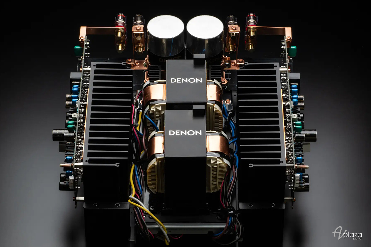

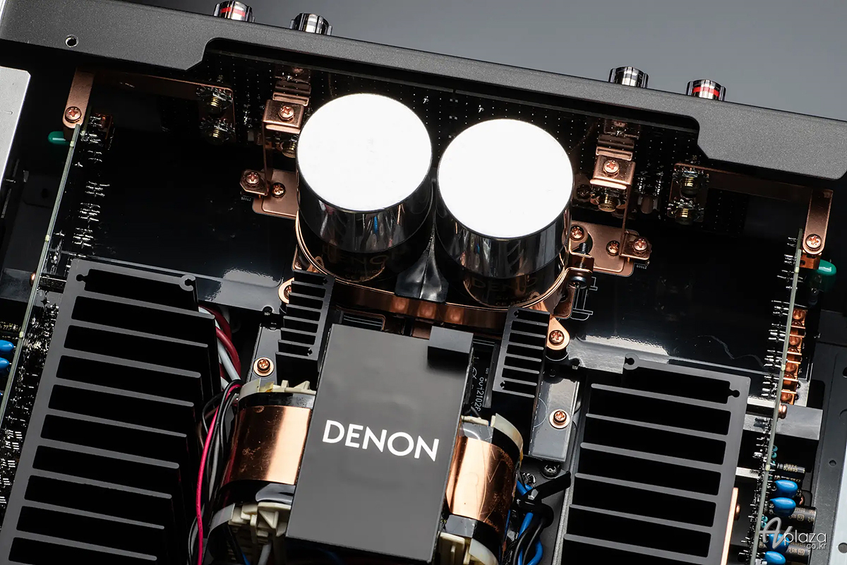

PMA-3000NE에는 대용량, 고품질 EI 코어 트랜스를 탑재합니다. 노이즈의 원인인 누설 자속의 영향을 줄이기 위해 2개의 트랜스를 대향 배치하는 LC 마운트 방식을 채용하였습니다. 정류회로에는 저 손실, 저 노이즈의 쇼트키 배리어 다이오드를 사용합니다.
PMA-3000NE는 2기의 EI 코어 트랜스와 커스텀 블록 커패시터를 탑재합니다.
블록 커패시터는 PMA-3000NE 전용으로 새롭게 개발한 대용량 커스텀 커패시터를 탑재하여 깨끗한 전류 공급을 실현하였습니다. 심플하고 스트레이트한 회로구성을 위해, 다이오드 유닛과 블록 커패시터의 접속은 구리 버스 바를 사용하여 최단화하였습니다. 파워앰프 회로의 전원 공급 라인에는 편면 1층 70㎛로부터 양면 2층 140㎛로 강화된 기판의 동박을 이용하여 저 임피던스화하였습니다.

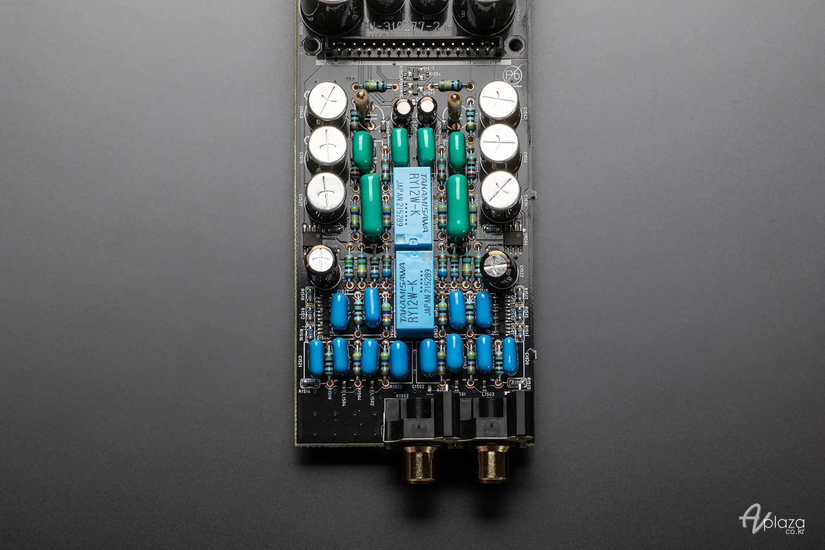

MM/MC 카트리지를 지원하는 포노 이퀄라이저를 탑재합니다. 포노 이퀄라이저는 높은 게인을 지원하여 패턴상 루프에 의한 음질에의 악영향을 받기 쉽기 때문에, 회로의 단순화로 음질을 향상시켰습니다. PMA-3000NE에는 프리앰프 회로부터 독립된 기판 레이아웃을 통해 신호루프를 최소화하여 누설 자속의 영향을 저감하여 SN 비를 향상시켰습니다. MM/MC의 전환은 릴레이 방식을 사용하여 아날로그 신호를 보다 순수하게 증폭합니다.
PMA-3000NE는 MM/MC 포노이퀄라이저를 탑재합니다.

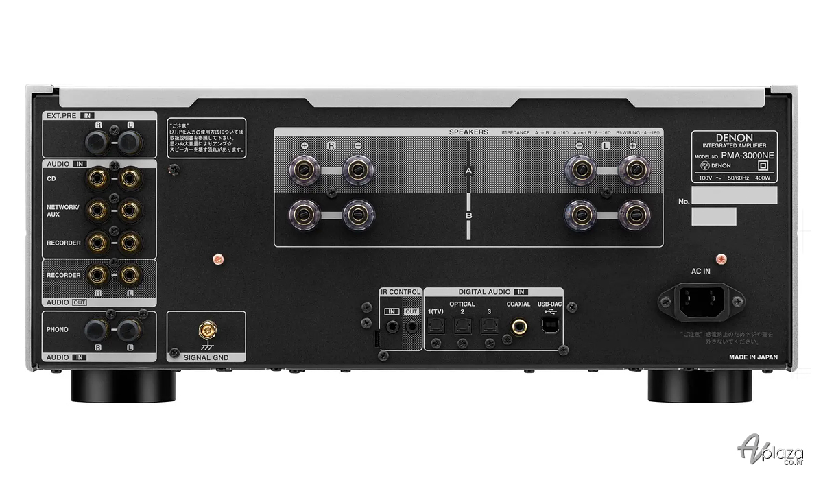

스피커 단자는 플래그십 AV 앰프 AVC-A1H용으로 개발한 단자를 사용하였습니다. 또한 2 계통의 스피커 단자를 장비하여 바이와이어링 연결이 가능합니다. 아날로그 입출력 단자에는 고강성 황동단자를 채용하고, 금도금으로 마감하였습니다. 이외에 외부 프리앰프 입력 단자를 갖췄습니다.
정격출력은 채널당 80W(8Ω), 아날로그 입력은 언밸런스×3, 포노×1, PRE×1. 아날로그 출력은 언밸런스(RECORDER)×1, 헤드폰 출력×1. 디지털 입력은 USB Type-B×1, 동축 디지털×1, 광 디지털×3. 이외에 IR 컨트롤 입출력을 제공합니다.
