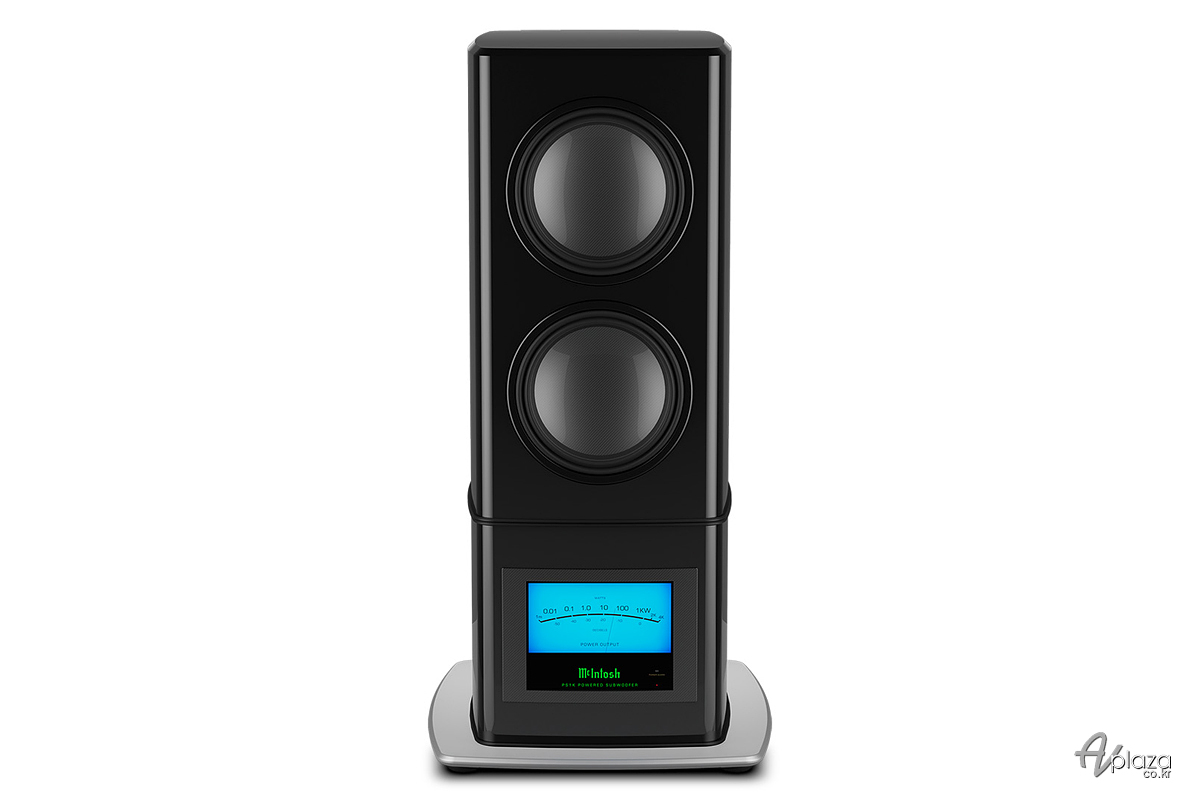

매킨토시(McIntosh) 서브우퍼 신제품 PS1K 발매
미국을 대표하는 하이파이 제조사 매킨토시(McIntosh)는 액티브 서브우퍼 신제품 PS1k를 발매합니다.
신제품은 탁월한 오디오에 대한 열정으로 전문적으로 설계되어 더욱 깊고 정밀한 저역을 전달하여 홈 오디오 시스템을 향상시킵니다.
McIntosh PS1K
매킨토시 PS1K 서브우퍼의 설계와 구조는 타협하지 않는 접근 방식으로 구현하였습니다. 그 핵심에는 강력한 마그넷이 장착된 두 개의 13인치 우퍼 드라이버가 있습니다. 이 드라이버는 독자적인 LD/HP(Low Distortion / High Performance) 자기 회로 설계를 통해 왜곡을 크게 줄이면서 전력 처리와 효율을 향상시킵니다.
유한 요소분석(FEA)은 드라이버를 최적화하는 데 필수적이며, 이를 통해 탁월한 사운드 경험을 보장합니다. 드라이버는 왜곡을 최소화하기 위해 매우 긴 보이스 코일과 확장된 선형 이동을 위해 설계된 서스펜션 시스템으로 극도의 선형성을 위해 설계되었습니다.

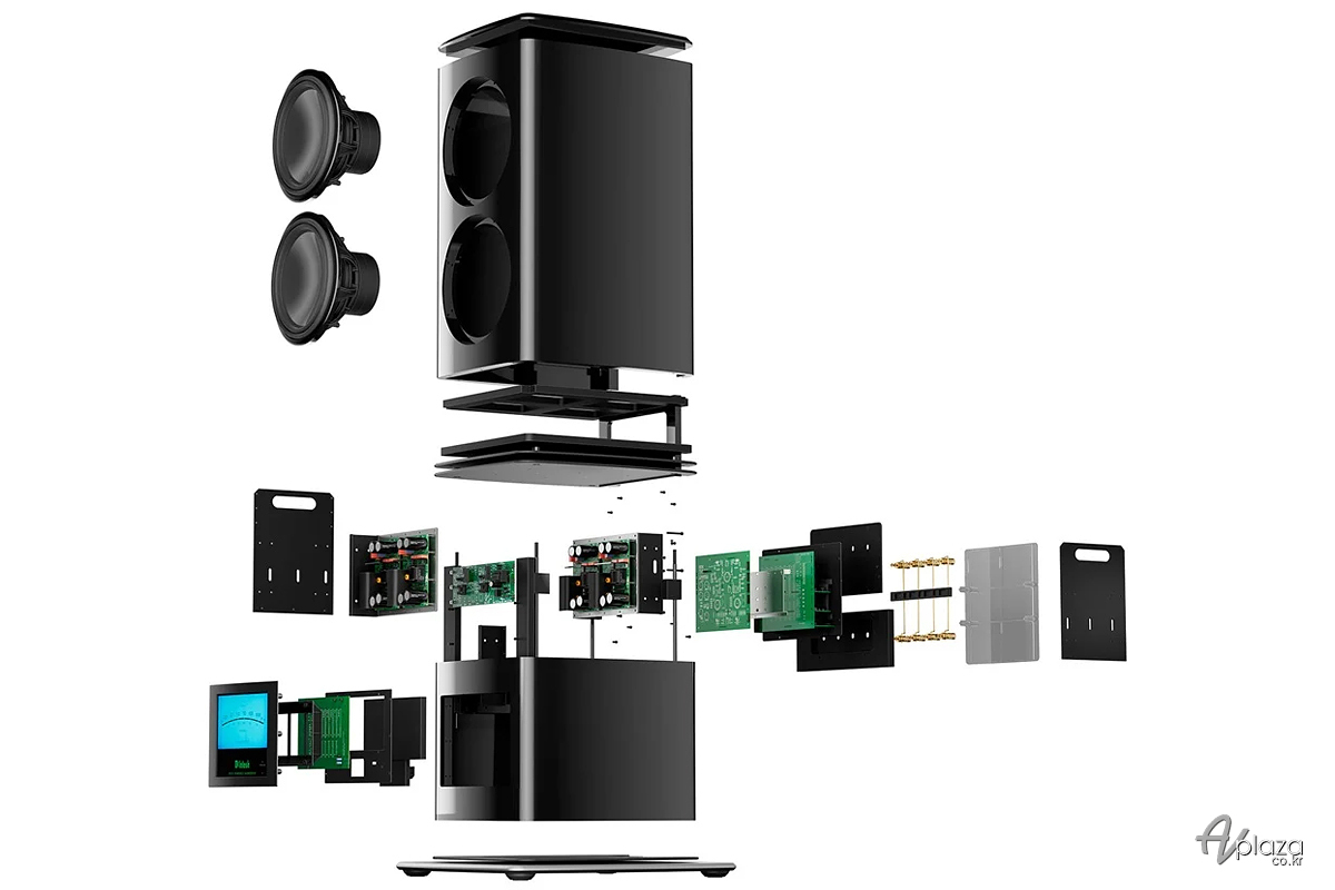

McIntosh PS1K 구조
또한 PS1K는 우퍼에 혁신적인 멀티 레이어 탄소 섬유 콘을 사용했습니다. 보이스 코일 조인트가 통합된 이 콘은 탁월한 강성과 파워 핸들링을 제공합니다. 휘어져 음질이 저하될 수 있는 기존의 단일 레이어 카본 파이버 콘과 달리 PS1K의 멀티 레이어 디자인은 뛰어난 강도를 제공하며 장시간 이동 중에도 휘어짐을 방지합니다.
매킨토시 PS1K는 13인치 멀티 레이어 카본 파이버 콘을 탑재합니다.

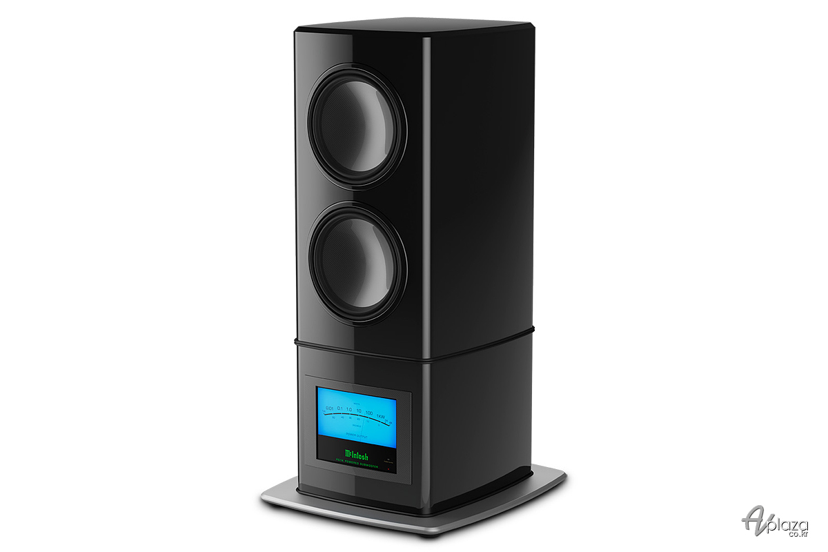

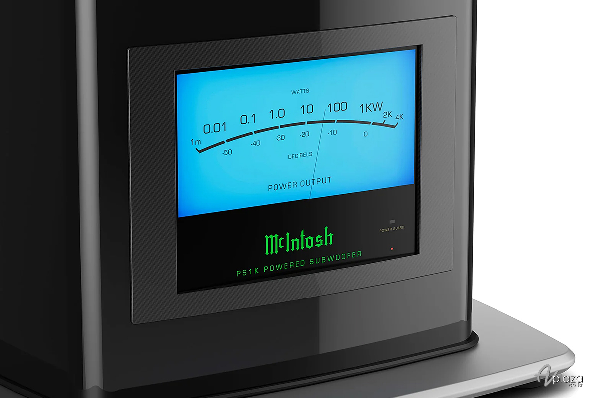

PS1K의 듀얼 13인치 우퍼는 각 500W 출력의 클래스 D 앰프로 구동되며, 총 출력은 최대 1,000W까지 제공되어 좋아하는 음악과 영화의 강렬함을 제공합니다. 앰프는 왜곡을 최소화하도록 세심하게 보정되어 넓은 청취 공간에서도 단단하고 선명한 저음을 전달합니다. 우퍼는 앰프 모듈 위에 장착되어 있으며, PS1K의 총 출력을 표시하는 파워 출력 미터를 제공합니다. 인클로저의 약 3.8cm 두께 배플은 강성을 보장하고 진동을 최소화하며 밀폐형 박스설계로 포트 노이즈를 제거합니다.
PS2K는 드라이버당 500W의 출력을 제공하며 총 1,000W의 출력을 제공합니다.

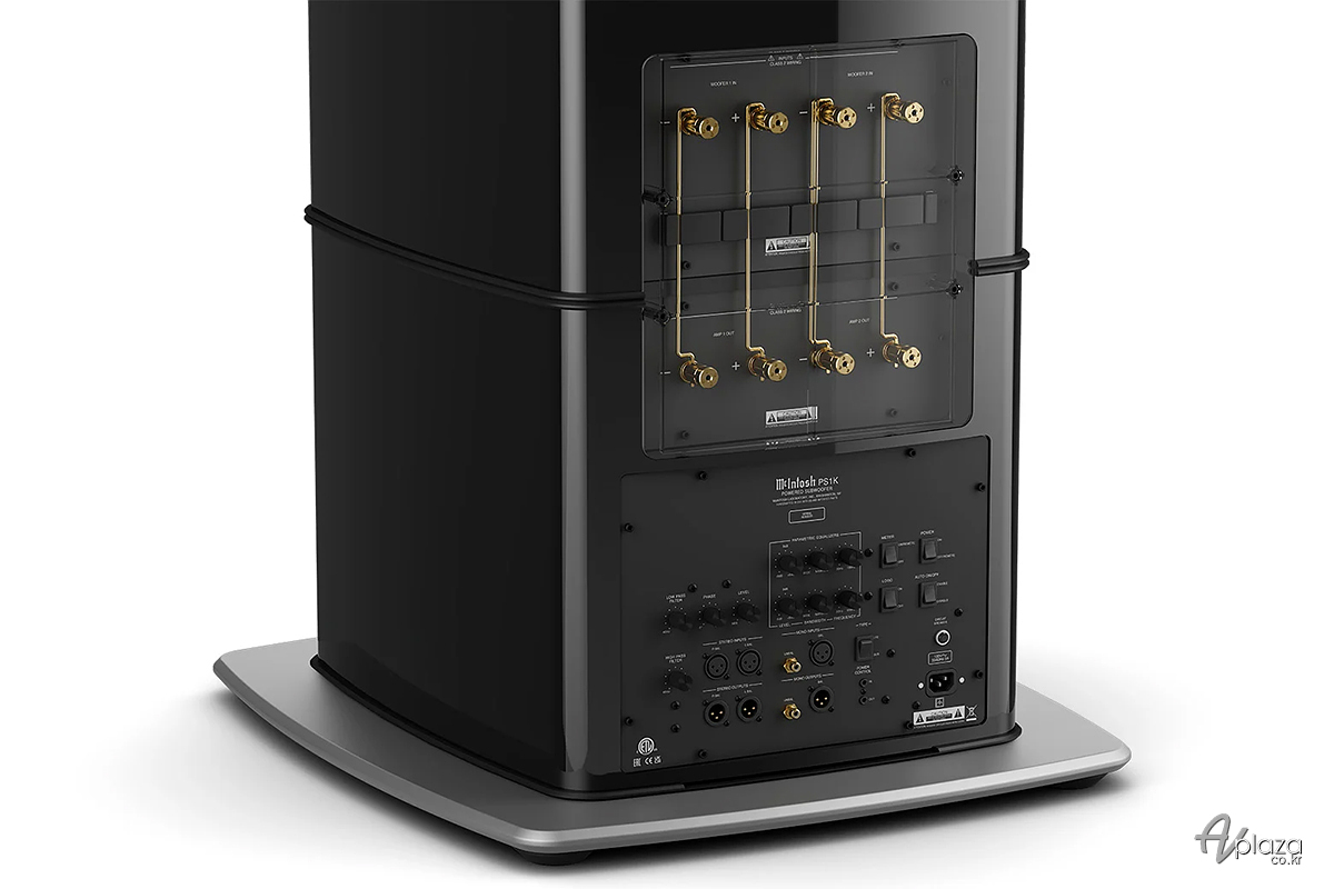

PS1K는 성능과 다용도성 모두 뛰어납니다. 2채널 스테레오 시스템과 멀티채널 홈시어터에서 사용할 수 있도록 밸런스 스테레오 입력 및 출력과 밸런스 및 언밸런스 서브우퍼 입력 및 출력을 제공합니다. 다양한 연결 옵션은 거의 모든 설치를 지원하며, 데이지 체인 방식으로 시스템에서 여러 대의 PS1K를 연결할 수 있습니다.
PS1K 후면에는 컨트롤, 입력 및 출력을 제공합니다.
프리앰프, 인티앰프 또는 홈시어터 프로세서에 연결하면 PS1K에 내장된 필터링 컨트롤을 통해 청취 취향에 맞게 미세 조정할 수 있습니다. 조정 가능한 로우패스 및 하이패스 필터로 크로스오버 주파수를 설정할 수 있으며, 완전히 조정 가능한 두 개의 파라메트릭 EQ 필터로 실내 음향 및 스피커 배치의 영향을 완화할 수 있습니다. 레벨 컨트롤 및 위상 조절 노브는 PS1K의 출력을 기존 오디오 시스템과 원활하게 블렌딩할 수 있도록 해줍니다.
매킨토시 PS1K에는 두 가지 주요 보호 기술이 탑재되어 있습니다. 파워가드(Power Guard)는 음질 저하 없이 오디오 입력 신호를 모니터링하고 거의 즉각적으로 조정하여 클리핑을 방지합니다. 퓨즈 없는 단락 보호 기능인 센트리 모니터(Sentry Monitor)는 전류 레벨이 안전하지 않게 되기 전에 앰프의 출력 스테이지를 분리하고 조건이 정상화되면 자동으로 리셋됩니다.
매킨토시 PS1K(좌)와 PS2K(우)
하이글로시 블랙 마감, 카본 트림, 알루미늄 베이스의 PS1K는 XRT2.1K 및 XRT1.1K 스피커를 보완하여 놀라운 시각적 조화를 이룹니다. 편의를 위해 PS1K에는 다른 매킨토시 제품에서 서브우퍼를 원활하게 켜거나 끌 수 있는 파워 컨트롤 기술이 포함되어 있으며, 친환경 신호 감지 기능이 효율적인 전원 관리를 보장하고, 단단한 바닥용 글라이드 피트와 카펫용 스파이크가 있어 어떤 공간에서도 완벽하게 맞출 수 있습니다.
