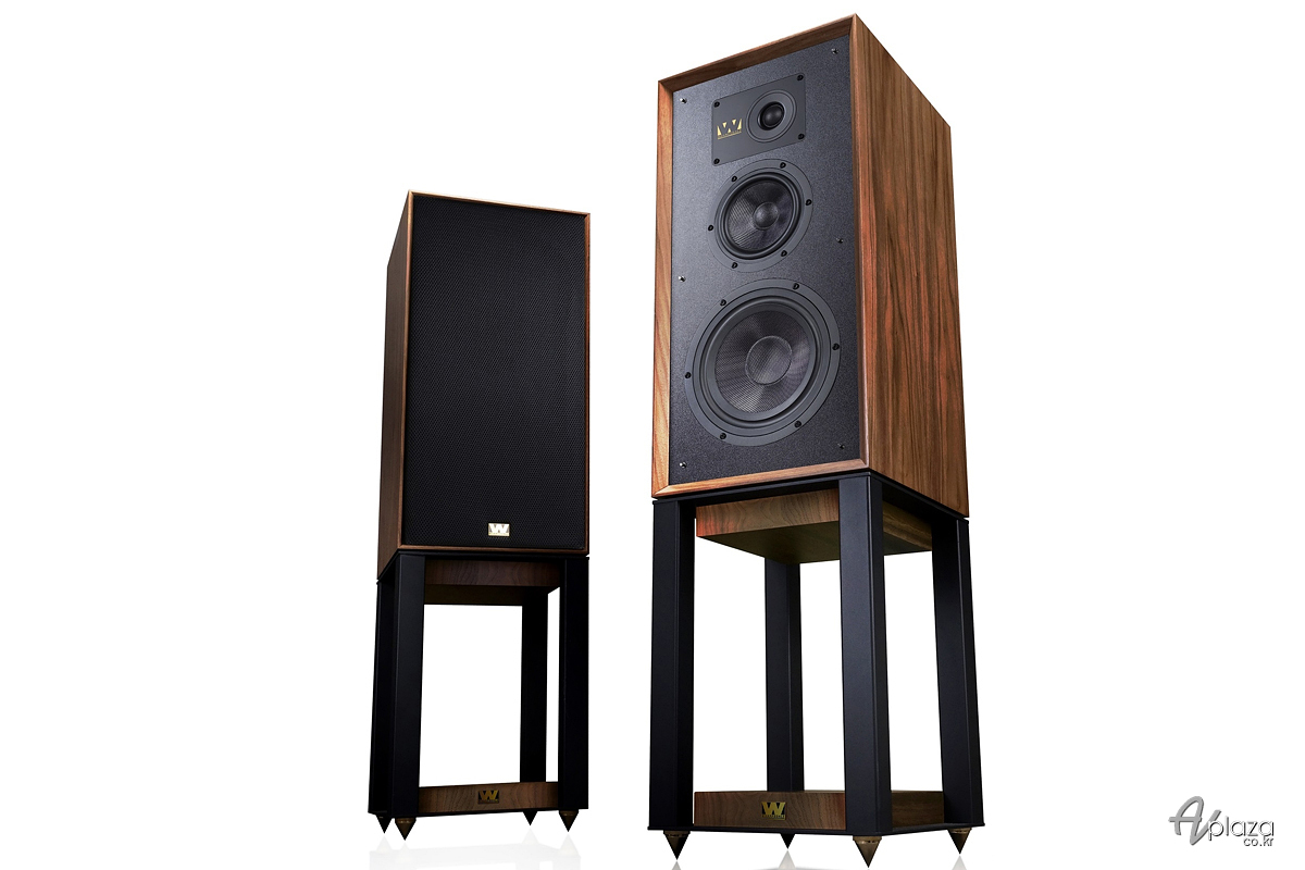

Wharfedale Super Linton
슈퍼 린톤은 현재 발매된 린톤보다 상위모델이며, 1975년 린톤 3XP 모델을 기반으로 한 현재의 헤리티지 모델보다 높이가 4cm 더 큰 슈퍼 사이즈를 자랑합니다. 이는 캐비닛 부피와 댐핑 소재의 증가로 이어집니다. 캐비닛의 구조는 이중 섬유판 레이어와 댐핑 접착제를 통해 공진 제어를 더욱 강화했습니다.

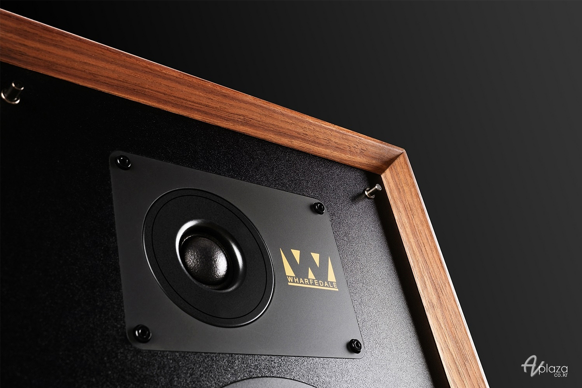

슈퍼 린튼의 모든 드라이버가 업그레이드 되었습니다. 트위터는 도브데일(Dovedale)에 사용된 유닛의 많은 디자인 측면을 계승했습니다. 25mm 돔은 댐핑 코팅된 미세 직물 직조로 만들었으며, 그 주변의 수정된 짧은 혼 프로파일은 중음역대 상부로의 전환을 부드럽게 하고 새로운 전면 플레이트는 분산을 개선합니다. 이 디자인은 또한 후방에서 출력을 흡수하고 유닛의 공진 주파수를 크로스오버 영역 아래로 이동시키는 리어 챔버를 특징으로 합니다.
슈퍼 린톤의 트위터는 상위 모델일 도브데일의 설계 이어받았습니다.

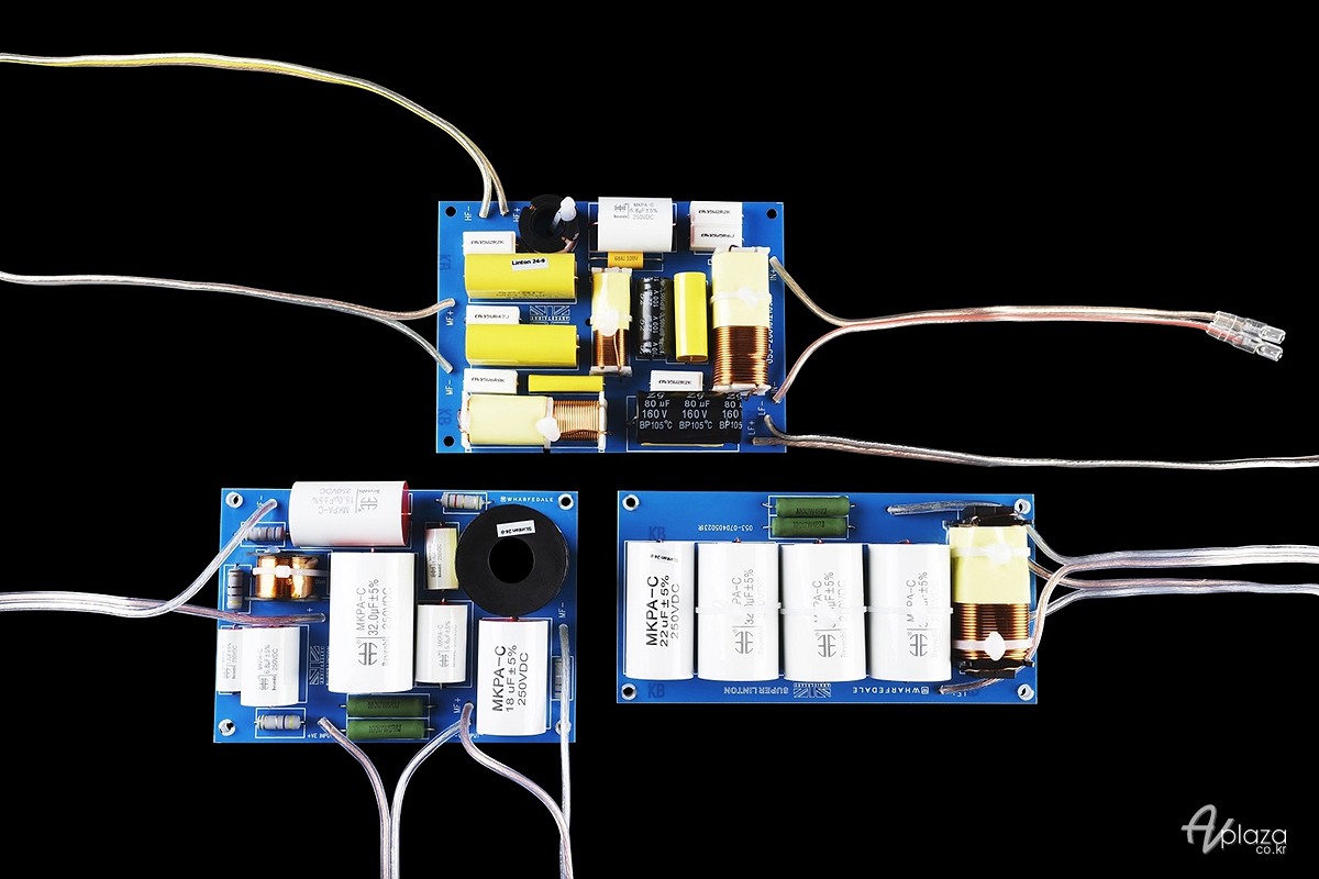

이렇게 개선된 드라이버는 완전히 새로운 크로스오버 네트워크로 구동됩니다. 와피데일은 크로스오버 네트워크를 2개의 개별 회로 기판으로 분할했습니다. 이를 통해 고역 신호에 영향을 미치는 베이스 크로스오버 구성요소의 전자기 간섭을 줄였습니다. 슈퍼 린톤의 주파수 응답은 39Hz~20kHz이며, 90dB의 감도와 함께 제공됩니다. 공칭 임피던스는 6Ω(8Ω 호환 가능)입니다.
슈퍼 린톤의 크로스오버 네트워크
