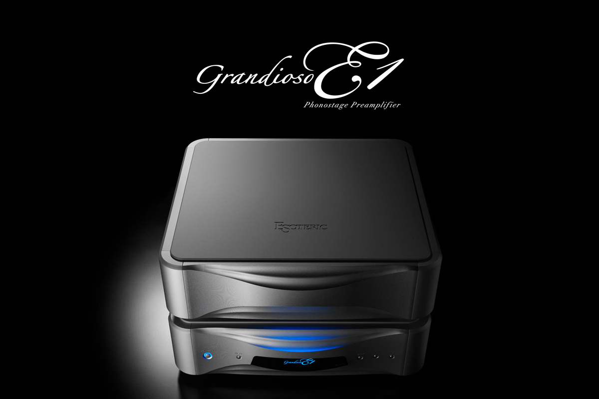

에소테릭(Esoteric) 플래그십 포노앰프 그란디오소 E1(Grandioso E1) 발매

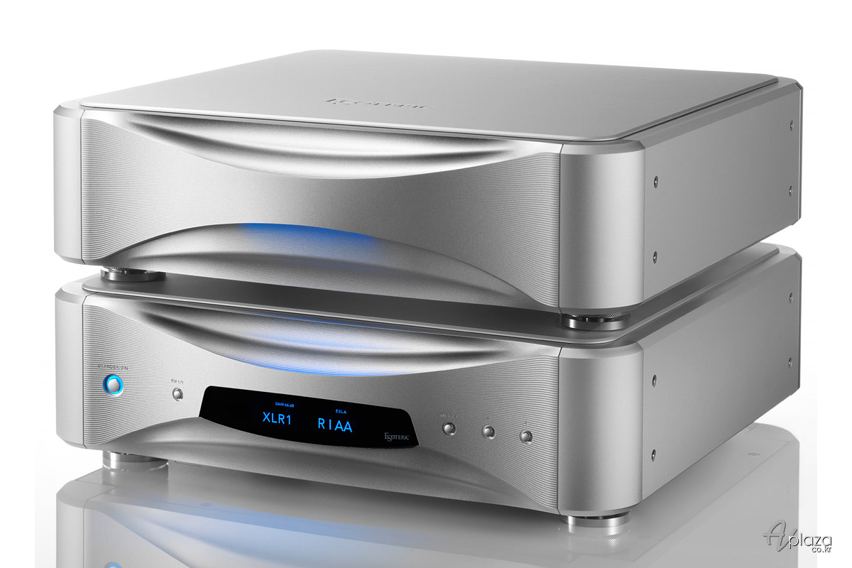

에소테릭(Esoteric)은 자사의 하이엔드 브랜드 그란디오소(Grandioso) 시리즈의 신제품 그란디오소 E1(Grandioso E1)을 발매할 예정입니다.

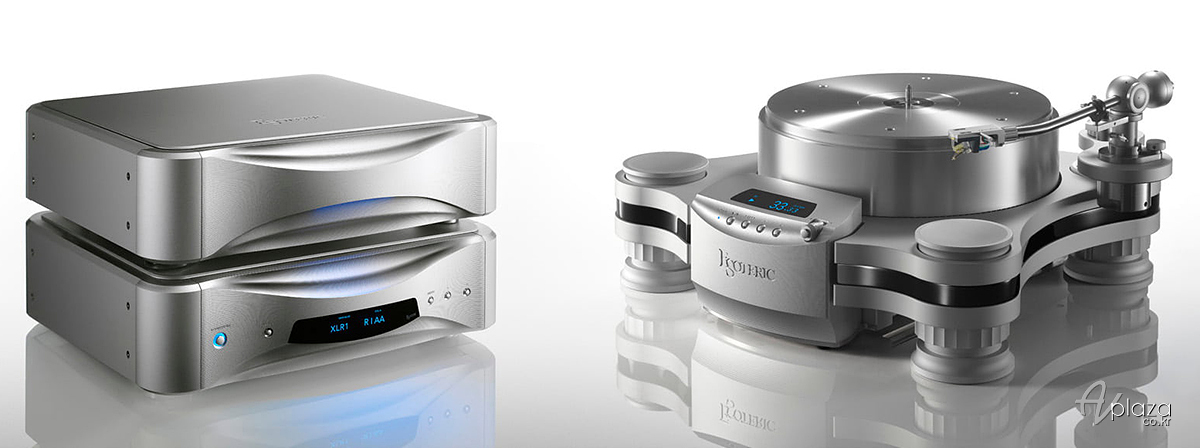

에소테릭 브랜드 35주년을 기념하는 첫 번째 제품으로 아날로그 턴테이블 그란디오소 T1(Grandioso T1)을 발매하였습니다. 그란디오소 E1은 그란디오소 시리즈의 플래그십 포노 스테이지로, T1에 이어 바이닐 재생을 위한 두 번째 그란디오소 모델로 설계되었습니다.
Esoteric Grandioso E1

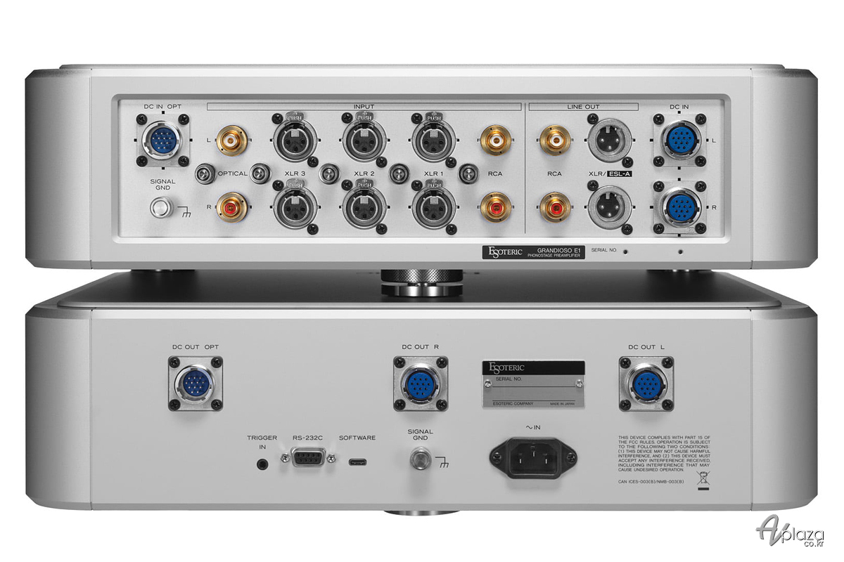

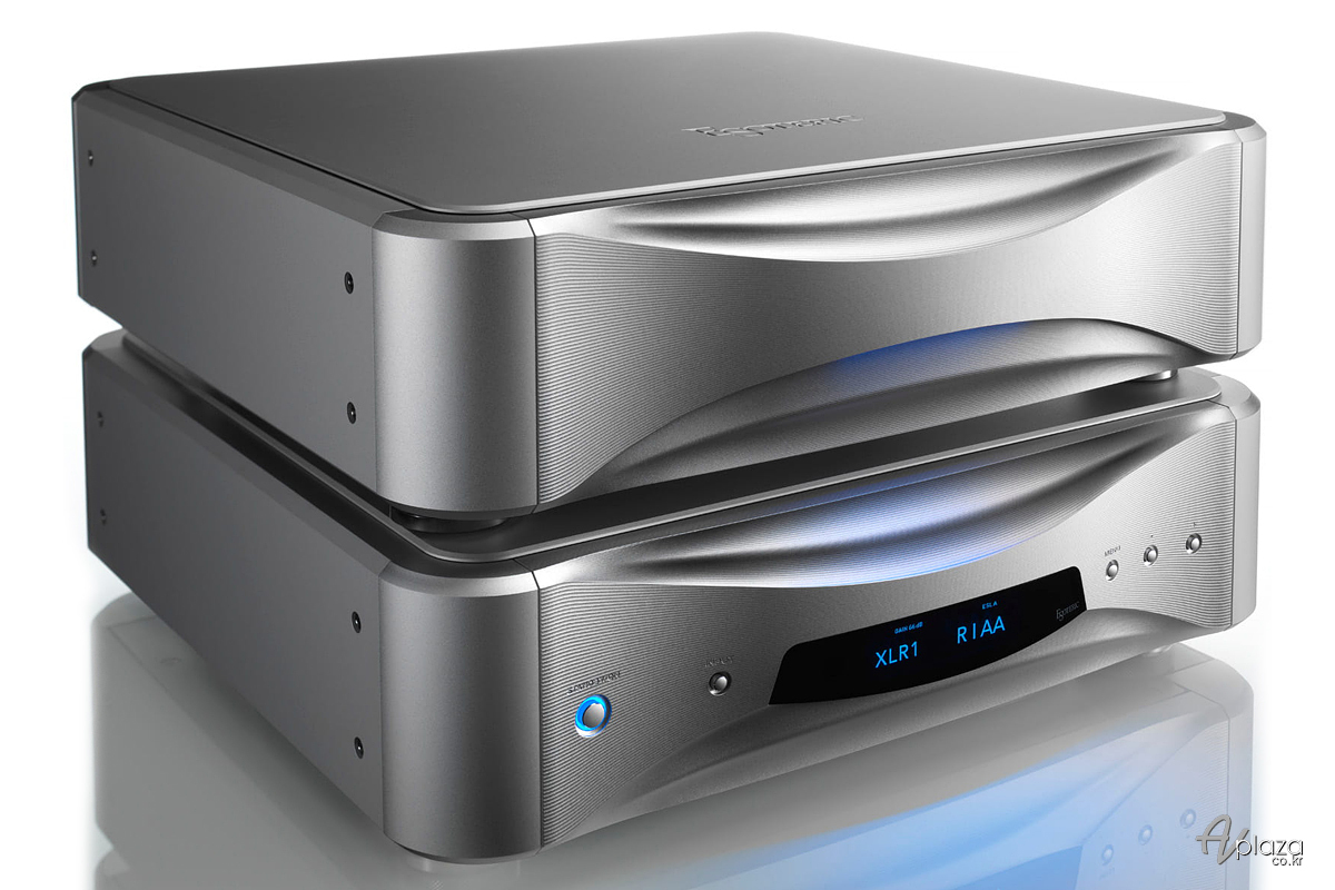

그란디오소 E1 후면. 포노앰프(위)와 전원/제어장치(아래)

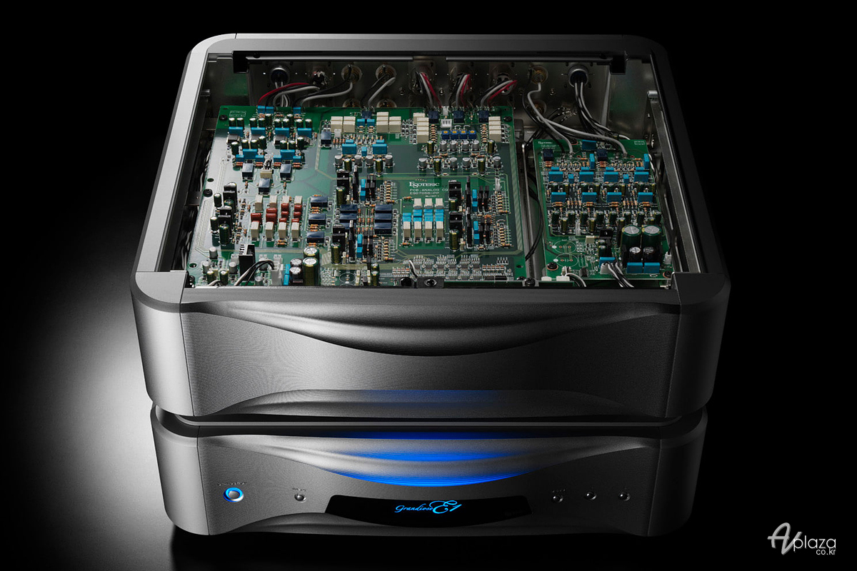

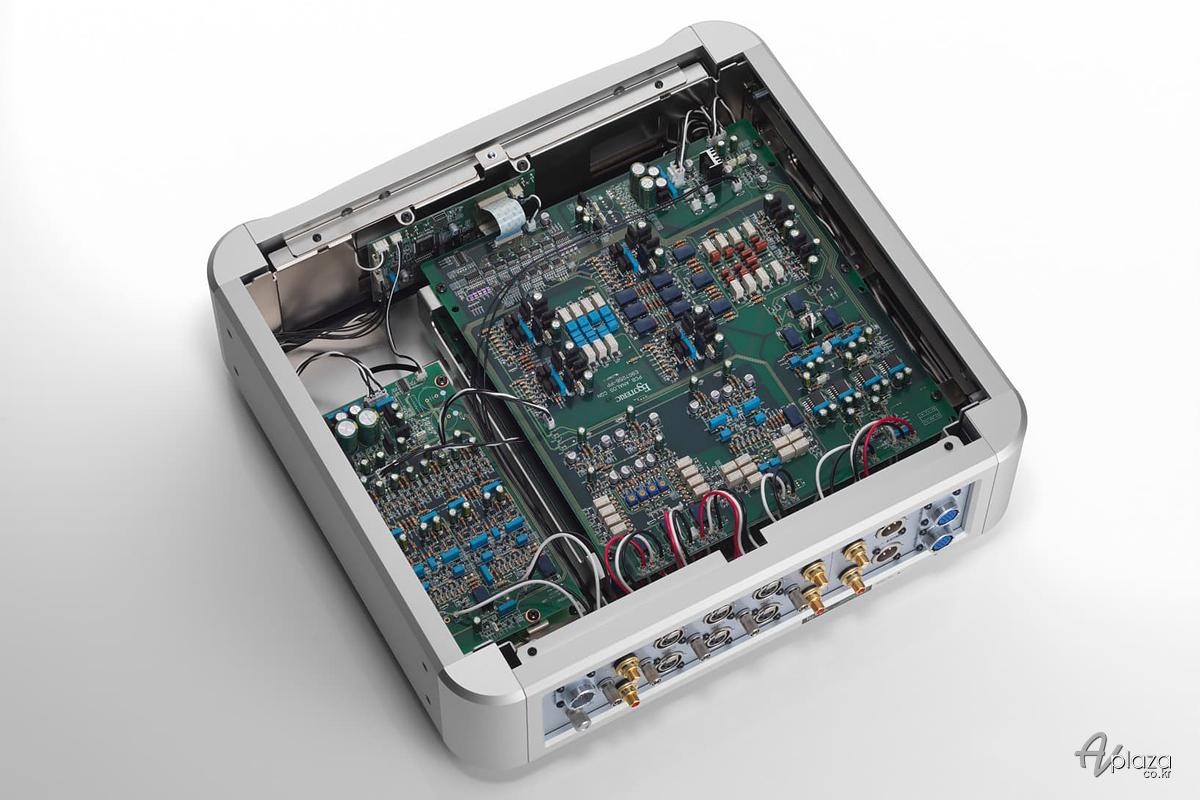

그란디오소 E1 내부
MM, 트랜스포머 내장 MC 및 출력 전압이 높은 하이 임피던스 MC 등 출력 전압이 높은 카트리지를 위해 전압 입력전용 RCA 단자 1계통을 제공합니다. 입력신호는 즉시 밸런스화/증폭되어 밸런스/전류입력과 마찬가지로 타협하지 않는 뛰어난 음질을 즐길 수 있습니다. 또한, 사용하는 카트리지에 맞게 부하저항, 부하용량을 설정할 수 있습니다.
그란디오소 E1의 메인회로

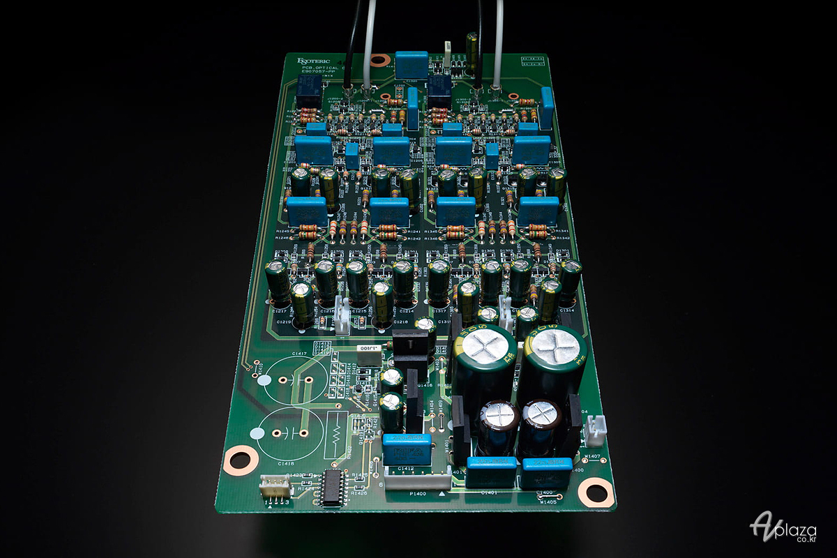

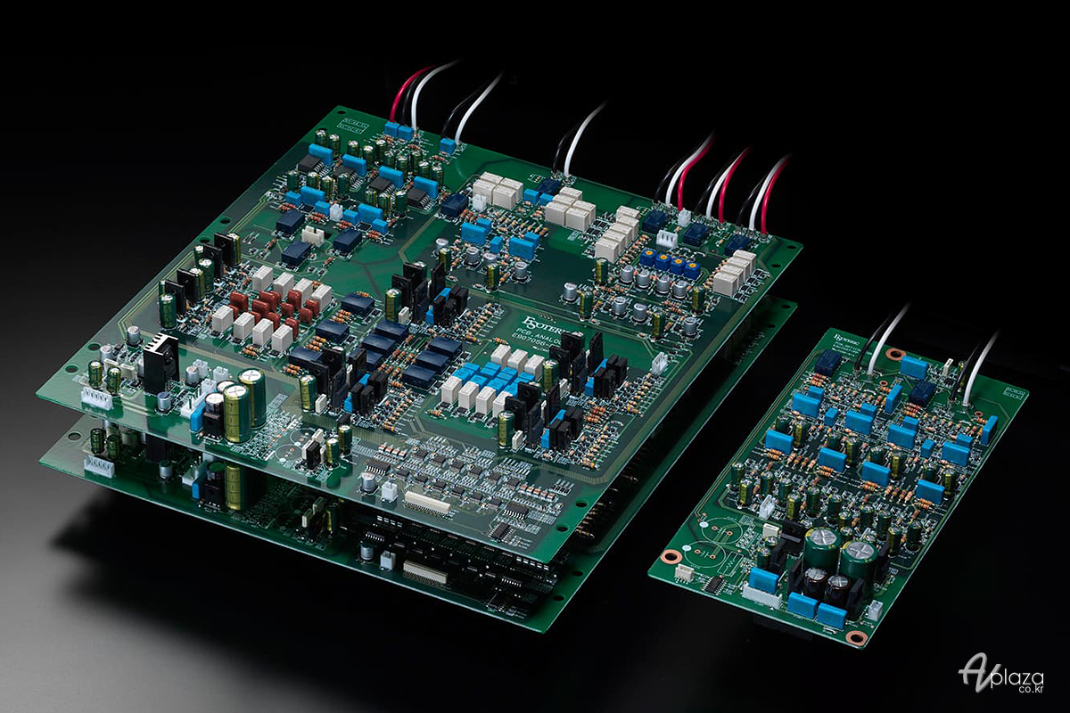

MC 밸런스 전류입력 및 MM/MC 전압입력에서 입력된 신호는 각 입력에 공통으로 사용되는 2단 구성의 가변 EQ 게인 앰프회로에서 증폭과 EQ 처리가 이루어집니다. 증폭방식은 자연스러운 음질을 위해 CR 방식을 채택하였습니다. 풀 밸런스/듀얼 모노/디스크리트 구성을 고집하고, 부품 선정에도 세심한 주의를 기울여 고음질을 추구하였습니다. 증폭게인은 카트리지에 맞게 세밀하게 미세 조정이 가능하여 사용 편의성을 높였습니다.
MM/MC 포노앰프(좌), 광 카트리지 포노앰프(우)

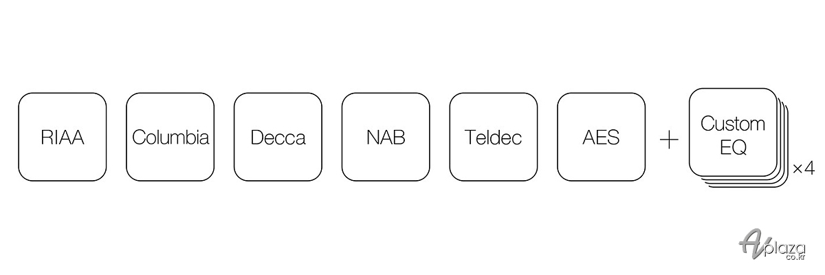

그란디오소 E1은 프로 스튜디오 장비 수준의 다양한 EQ 커브의 조정이 가능합니다. 일반적인 RIAA 커브를 포함한 6가지(RIAA, Columbia, Decca, NAB, Teldec, AES)의 대표적인 EQ 커브를 리모컨으로 불러올 수 있으며, 추가로 3가지 EQ 파라미터(로우 리미트, 턴 오버, 롤 오프)를 개별적으로 커스터마이징하여 최대 4개의 커스텀 EQ 설정을 프리셋 할 수 있습니다. 다양한 EQ 커브의 설정 기준값이 매뉴얼에 수록되어 있어 모든 레코드에서 최고의 음질을 이끌어낼 수 있습니다.

그란디오소 E1은 프리앰프와 연결을 위해 RCA 출력, XLR 출력을 각 1계통씩 장비하고 있습니다. 한편 XLR 출력은 설정전환을 통해 ES-LINK Analog 출력으로 설정할 수 있습니다. ES LINK Analog는 에소테릭의 독자적인 전류 전송방식으로, 호환되는 기기끼리 연결하면 레코딩 스튜디오의 아날로그 콘솔에서 그대로 모니터링하는 것과 같은 현장감 넘치는 재생이 가능합니다. 일반적인 전압전송에 비해 약 100배의 전류를 전송하기 때문에 음악의 에너지를 남김없이 전송할 수 있어 파워풀하고, 깊이감과 라이브감이 뛰어납니다. 또한 원칙적으로 연결 케이블의 임피던스의 영향을 받지 않기 때문에 입출력 신호의 동일성을 높게 유지할 수 있습니다.

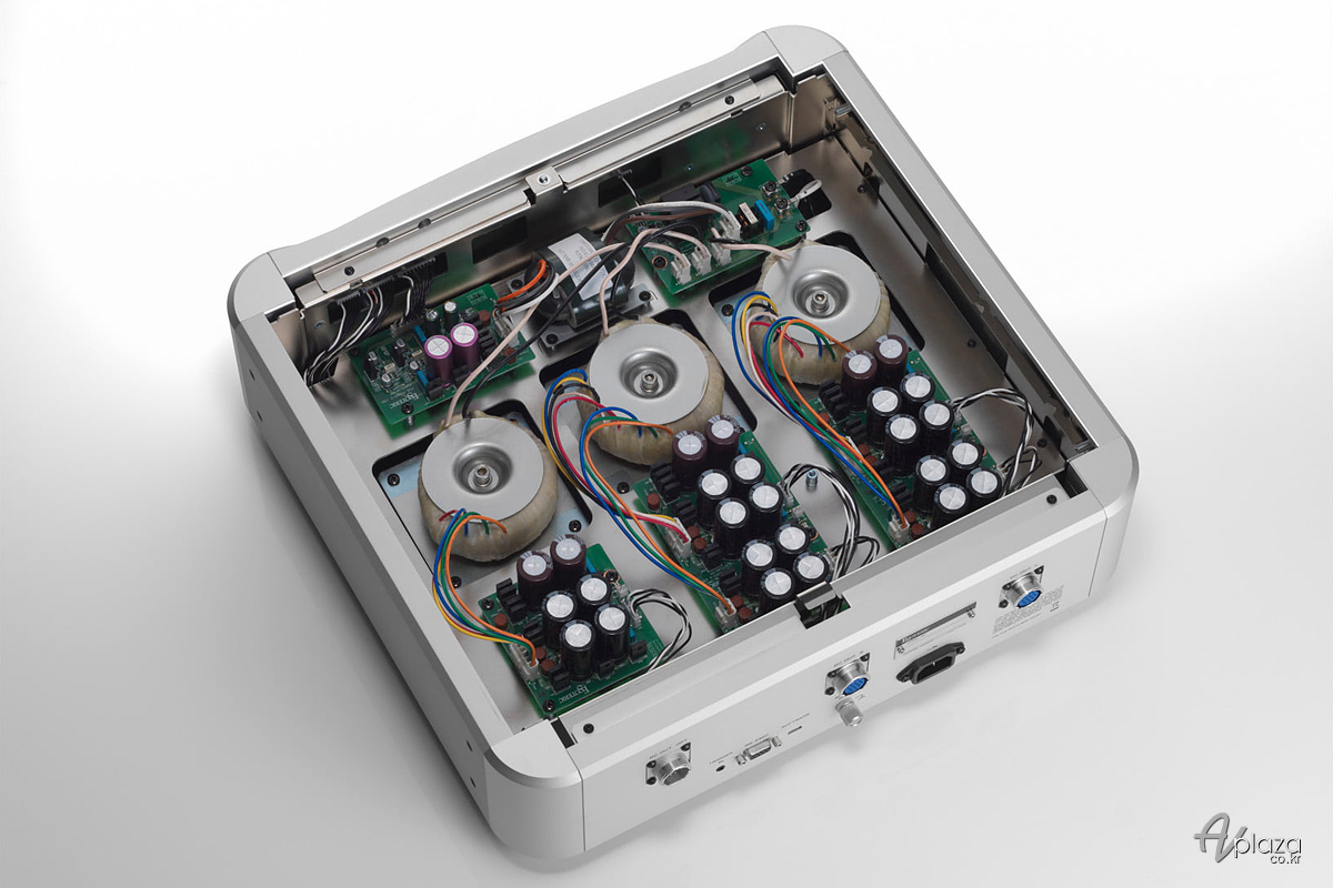

그란디오소 E1은 포노앰프 유닛 본체를 전원부와 컨트롤 부로 분리한 2섀시 구성을 사용합니다. 진동이나 노이즈의 원인이 되는 전원부, 컨트롤부, 디스플레이부를 분리하여 오디오 신호를 순수하게 증폭할 수 있습니다. 전원/컨트롤 유닛은 메인 유닛에서 분리하여 포노앰프로서는 이례적인 대규모 4계통 독립전원을 구성하고, 본체와 3개의 전용 DC 케이블로 연결합니다. MC/MM용 포노앰프 부의 전원은, 전원 트랜스, 정류 회로를 좌우에 독립시킨 완전 듀얼 모노 구성을 채용하였으며, 광 카트리지용 포노앰프, 컨트롤부에도 각각 전용 전원부를 탑재합니다. 전원부를 4계통으로 독립시킴으로써 회로 간의 상호 간섭을 방지하여 순수하고 강력한 재생능력을 제공합니다.
그란디오소 E1은 2섀시 설계와 강력한 전원부를 특징으로 합니다.
조작과 디스플레이를 담당하는 로직계 제어부를 전원부에 통합하여 포노앰프 유닛과 물리적으로 분리하였습니다. 또한 전원/컨트롤 유닛에서 포노앰프 본체에 연결되는 모든 제어신호는 대규모 아이솔레이터 회로로 오디오 회로와 전기적으로 분리하여 순수한 재생을 위해 노력했습니다. 로직 컨트롤을 전원유닛 내에 통합하여 집중 제어함으로써 이퀄라이저 커브나 각종 설정 등 거의 모든 기능을 부속의 리모컨으로 조작할 수 있습니다.

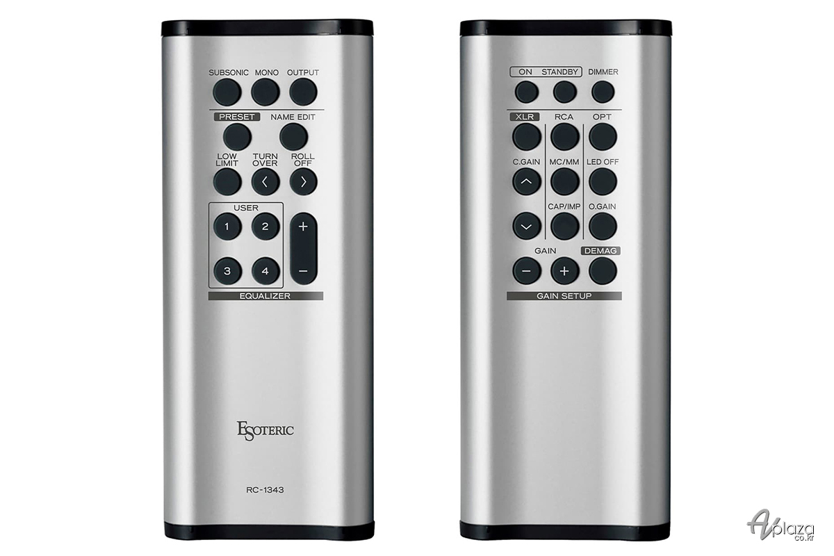

그란디오소 E1 리모컨
리모컨은 최소한의 버튼만 남기고 심플하게 디자인하였습니다. 금속가공의 질감을 살린 알루미늄 리모컨은 손에 익숙한 스마트폰 크기로 조작 용도에 따라 사용하는 버튼을 양면에 배치하여 기능적인 디자인을 채용하였습니다.
