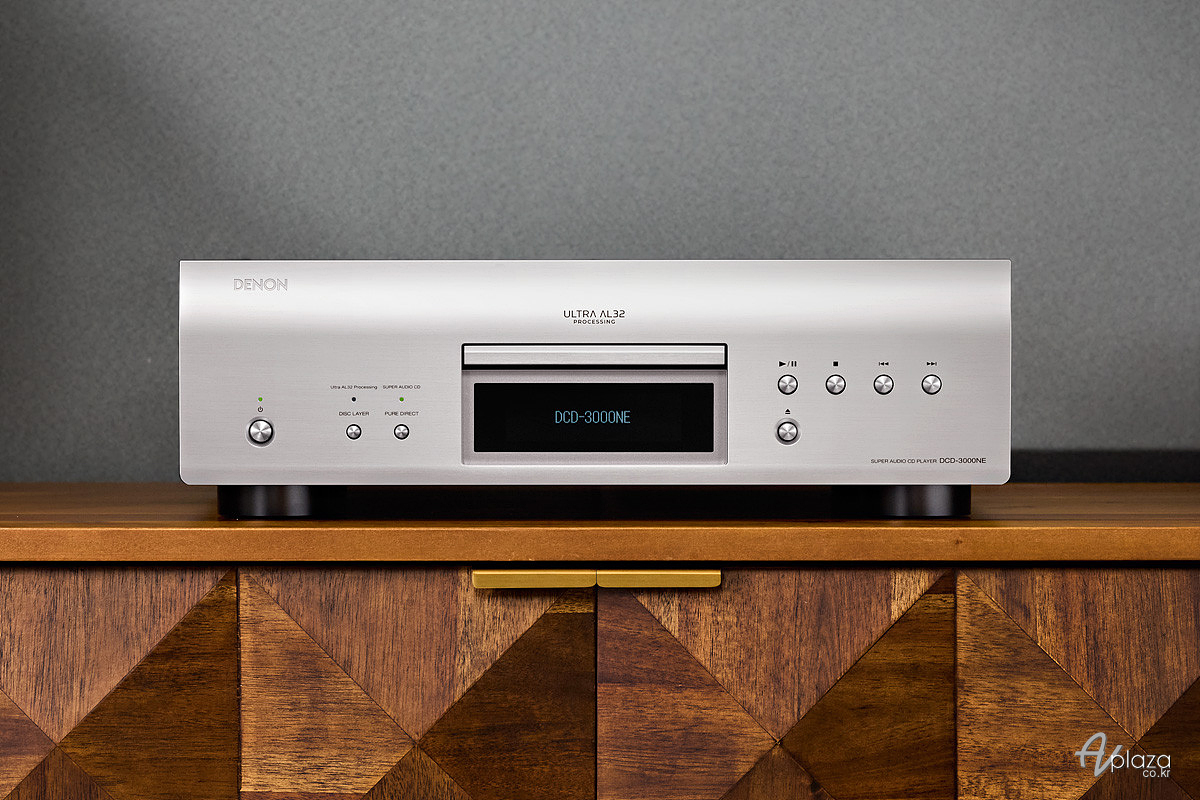

Denon DCD-3000NE
DCD-3000NE 개발에 있어 오디오적 쾌감과 음악적 감동의 양립을 컨셉으로 하였습니다. 데논이 추구하는 사운드를 구현한 제품으로서 만든 PMA-SX1 LIMITED와 SACD 플레이어 DCD-SX1 LIMITED 발매 당시 컨셉과 동일합니다. 즉, DCD-3000NE는 DCD-SX1 LIMITED를 개발했을 때와 비슷한 방법으로 만들어진 것이 특징입니다.

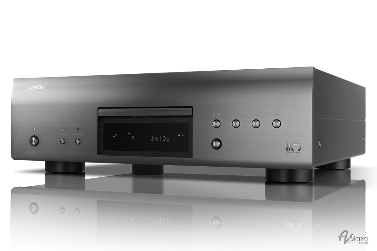

DCD-3000NE의 베이스 모델이 되는 것은 데논 110주년 모델 DCD-A110 입니다. DCD-A110 자체가 데논의 다음 10년을 겨냥해 개발된, 완성도가 높은 모델로 기본적인 회로는 바꾸지 않고, 오랜 시간 청음을 통해 주요 파트를 개선하였습니다. 그 결과 DCD-A110 LIMITED라고도 부를 수 있는 DCD-3000NE가 탄생하였습니다.
DCD-3000NE는 110주년 기념모델 DCD-A110을 베이스로 개발하였습니다.

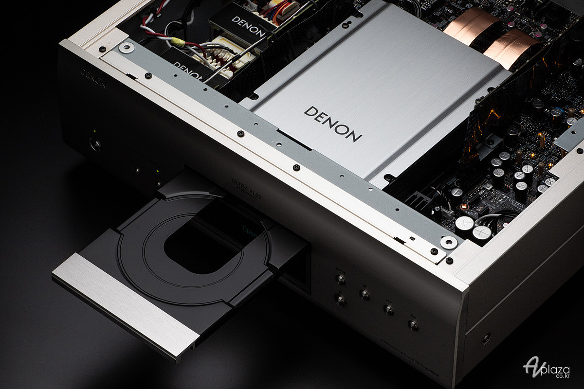

가장 큰 변화는 DCD-A110에서 2층이었던 오디오 기판을 DCD-3000NE에서는 4층으로 변경하고 음질에 중요한 아날로그 부분을 개선하였습니다. 또한 디지털 회로기판이나 메커니즘이 노이즈 억제에 용이하도록 설계하였습니다. 열에 약한 픽업이나 커패시터 등의 디바이스의 데미지를 줄이기 위해 DAC의 발열 대책으로 4층 기판의 채택은 보다 안정된 동작이나 제품 수명을 연장하는 효과를 제공합니다. 한편 미니멀 시그널 패스를 실현하기 위해 기판 간 연결에 사용하고 있던 와이어를 제거하였습니다. 전원부도 개선하여 디지털 및 아날로그 전원을 전면 재검토하여 독자적인 SY 커패시터, 커스텀 커패시터를 다수 투입하였습니다.
DCD-3000NE 내부

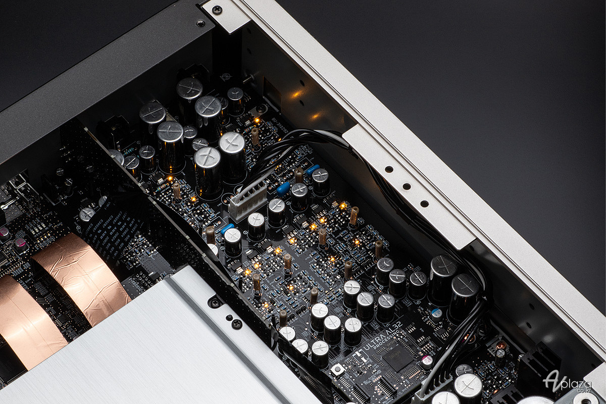

아날로그 파형 재현 기술 Ultra AL32 Processing을 탑재하여 독자적인 알고리즘에 의한 업 샘플링&비트 확장처리를 통해 이전 세대의 2배가 되는 PCM 입력신호를 1.536MHz/32bit로 변환합니다. 독자적인 비트 확장&데이터 보간 알고리즘은 오리지널 아날로그 파형을 재현하는 이상적인 보간처리를 하는 것으로 디지털 녹음 시 잃어버린 데이터를 높은 정밀도로 복원하여 왜곡이 없는 섬세한 묘사, 정확한 소리의 정위, 풍부한 저역 등 원음에 충실한 재생을 실현하였습니다.
DCD-3000NE는 DAC와 회로의 업그레이드가 이루어졌습니다.
Quad-DAC 구성은 DCD-A110와 동일하지만, DAC 칩 자체가 TI PCM1795에서, ESS ES9018K2M로 변경되었습니다. 좌우 채널에 각각 2기(4채널), 합계 총 4기를 탑재합니다. 업 샘플링된 1.536MHz의 신호를 768kHz로 분할해, 2기(4채널)의 차동 전류 출력형 DAC에 입력하여 채널당 4채널 DAC를 이용하는 병렬구성을 통해 4배의 전류 출력을 얻어 높은 S/N 비와 청각적인 쾌감을 제공합니다. DAC에 공급하는 클럭의 정밀도를 높이기 위해 DAC 근처에 클럭 제너레이터를 배치한 설계를 적용하였습니다. 또한 DAC 주변에 I/V 변환 출력 회로의 전원 트랜지스터를 대형화하였습니다. 클럭은 신호에 따라 DSD용 1종, PCM 44.1계, 48계의 2종류로 총 3종류를 탑재합니다.

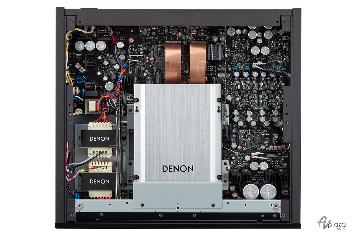

DCD-3000NE 드라이브 메커니즘. 항공기 등급 알루미늄 상단패널을 적용하였습니다.
DCD-3000NE는 사운드 마스터 야마우치 신이치가 꼼꼼하게 튜닝. 커스텀 커패시터 등 고급 부품을 사용하여 최종적으로 디지털 전원부에 10개 이상, 오디오 기판에 20개 이상의 부품을 투입하였습니다. 이외에도 와이어링이나 나사의 재질, 길이 등을 세심하게 재설계하였습니다.

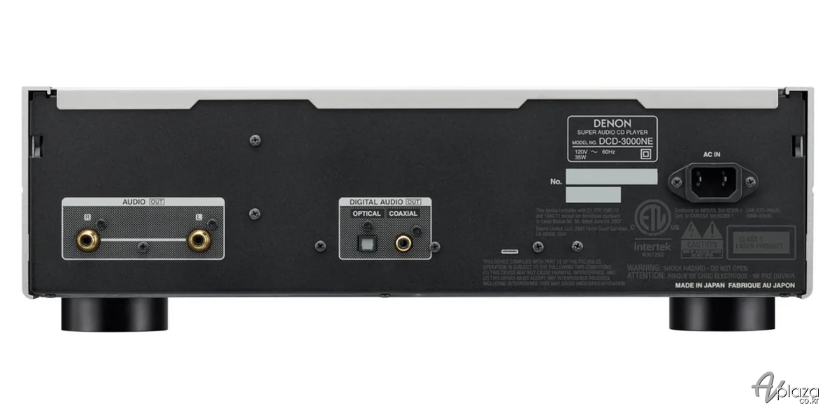

DCD-3000NE 후면
드라이브 메커니즘은 DCD-A110과 동일하지만 메커니즘의 상단 패널을 구리에서 항공기 등급의 알루미늄인 A6061로 변경하였습니다. 전원 트랜스의 베이스 플레이트를 일반 알루미뉴에서 A6061 알루미늄으로 변경하였습니다. 또한 1mm 두께 2장 사용하던 구성도 3mm 1장으로 변경하였습니다.

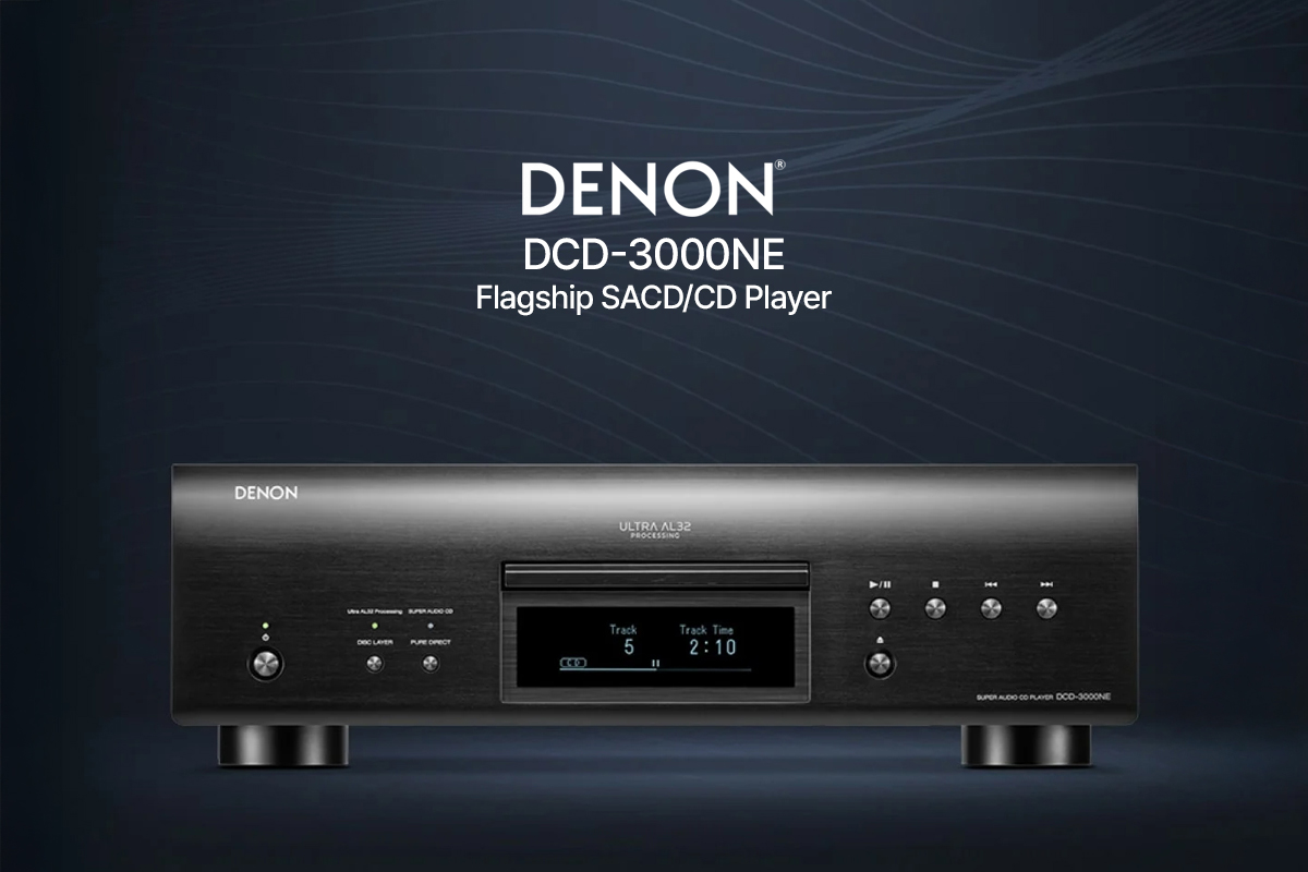

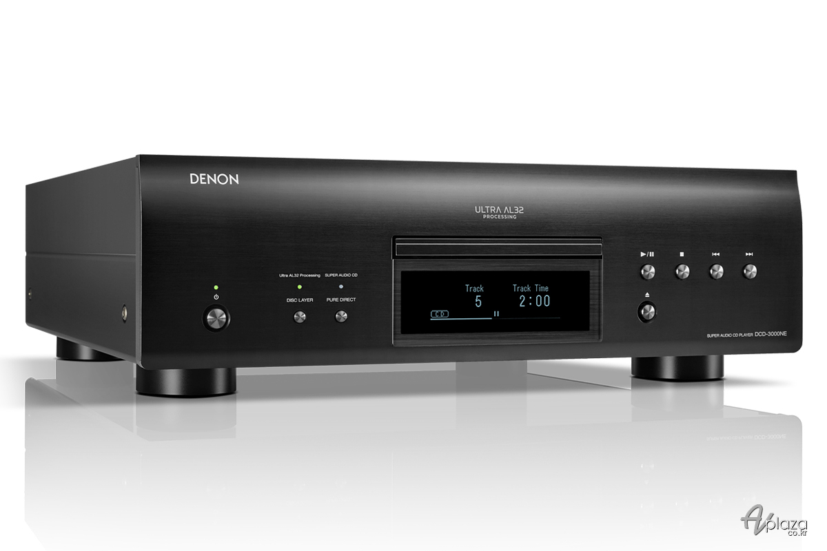

DCD-3000NE는 블랙과 실버의 두 가지 마감을 제공합니다.
금관 악기 도금 출력단자를 갖췄으며, 광/동축 디지털 출력은 PCM 192kHz까지 가능합니다. 출력단자는 아날로그 언밸런×1, 동축 디지털×1, 광 디지털×1을 제공합니다.
DCD-3000NE는 2025년 발매할 예정이며, 블랙과 실버의 두 가지 색상을 제공합니다.
