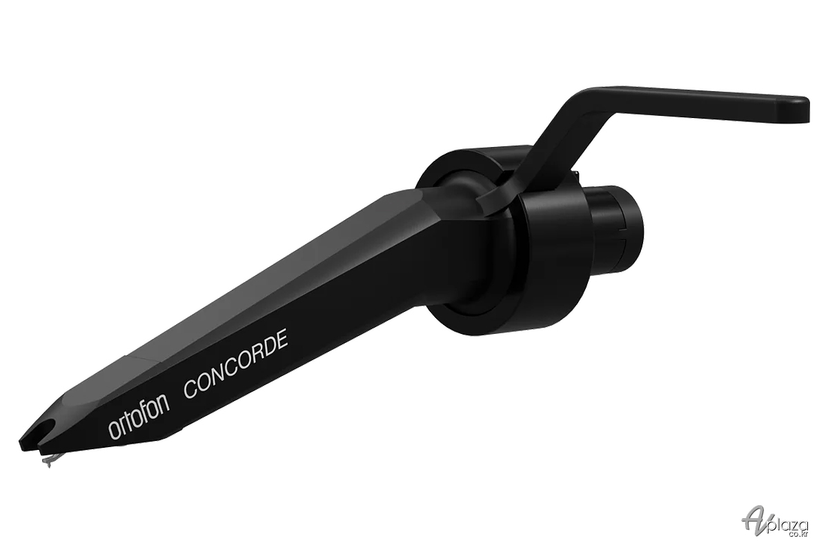

Ortofon Concorde 5S
콩코드 시리즈는 1979년 처음 출시되었으며, 같은 시기에 취항한 초음속 여객기에서 영감을 받아 탄생한 오토폰의 상징적인 카트리지입니다. 처음에는 하이파이 오디오 용으로 출시했으며, 이후 DJ용 모델도 개발되어 현재는 DJ 카트리지의 대명사가 되었습니다.

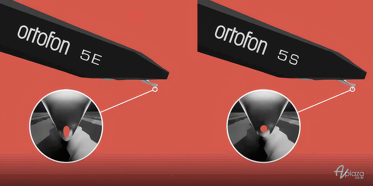

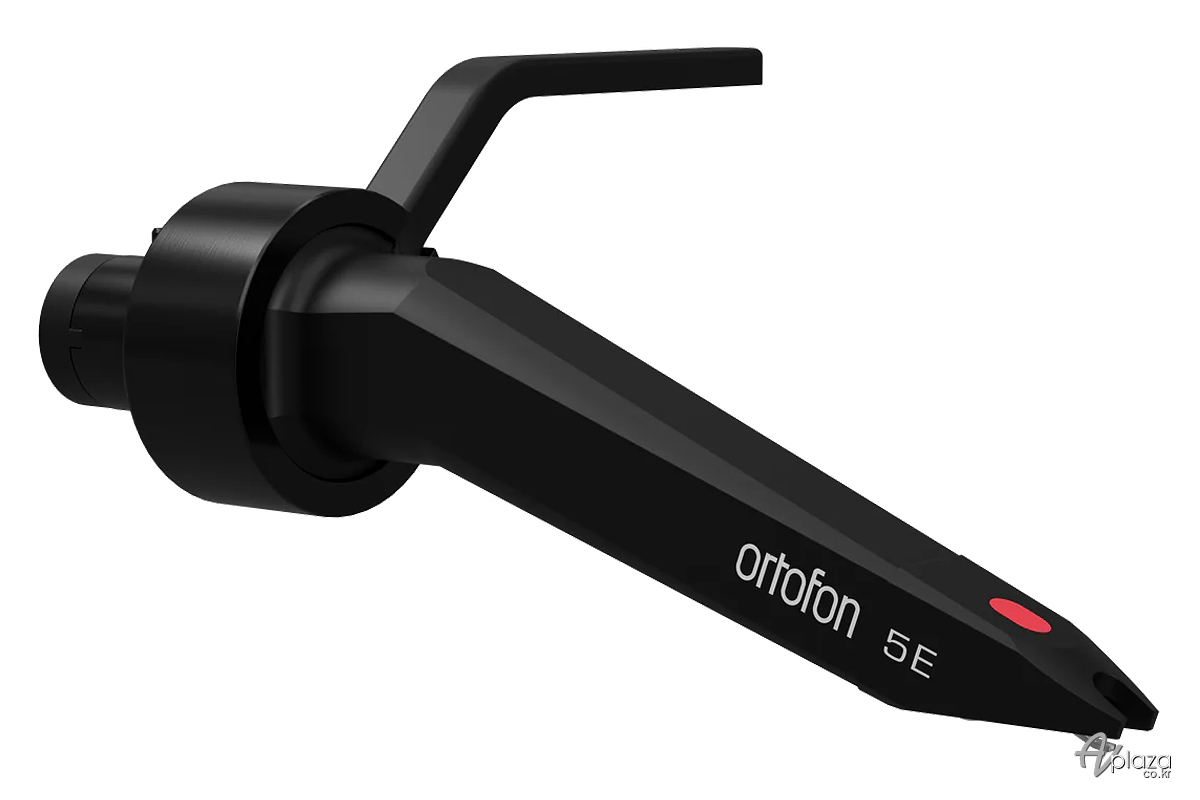

Ortofon Concorde 5E

콩코드 5E는 타원형 바늘을, 콩코드 5S는 원형 바늘을 탑재합니다.

콩코드 5S는 스타일러스 팁을 접합식 원형 바늘로 만든 엔트리급 카트리지로, 원형 바늘 특유의 두툼한 중음역대 재생을 특징으로 합니다. 카트리지나 톤암을 극도로 정밀하게 세팅하지 않아도 안정적인 레코드 재생이 가능하기 때문에 레코드를 처음 접하는 초보자나 바이닐을 좋아하는 음악 애호가에게 추천하는 모델입니다.

콩코드 5E는 스타일러스 팁에 접합식 타원형 바늘을 채택하였습니다. 콩코드 5S에 비해 레코드 판 그루브에 새겨진 음성신호를 보다 정밀하게 읽어낼 수 있어, 5S에 비해 넓은 범위의 선명한 음색이 특징입니다. 톤암을 정밀하게 세팅하면 그렇지 않은 경우보다 음질향상을 체감하기 쉬운 모델입니다.
