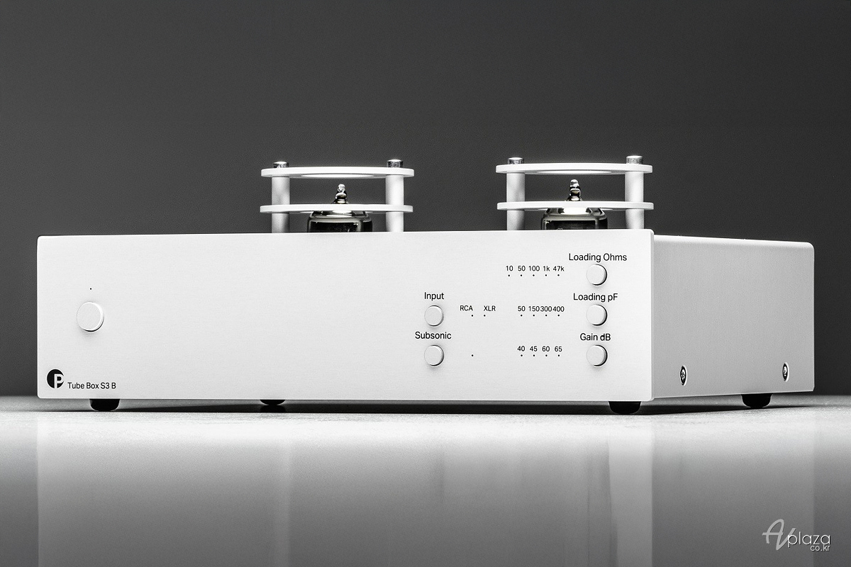

ProJect Audio Tube Box S3 E
프로젝트오디오는 튜브 박스 S3 B는 프리미엄 아날로그 시장의 새로운 기준이라고 강조하고 있습니다. 핵심은 완전 대칭(Fully Symmetrical) 디스크리트 게인 스테이지로, 5핀 미니 XLR 입력을 통해 밸런스 출력이 가능한 턴테이블과 조합 시 신호경로 전체를 밸런스로 유지해 노이즈를 줄이고 음악적 디테일을 보존한다고 밝혔습니다.

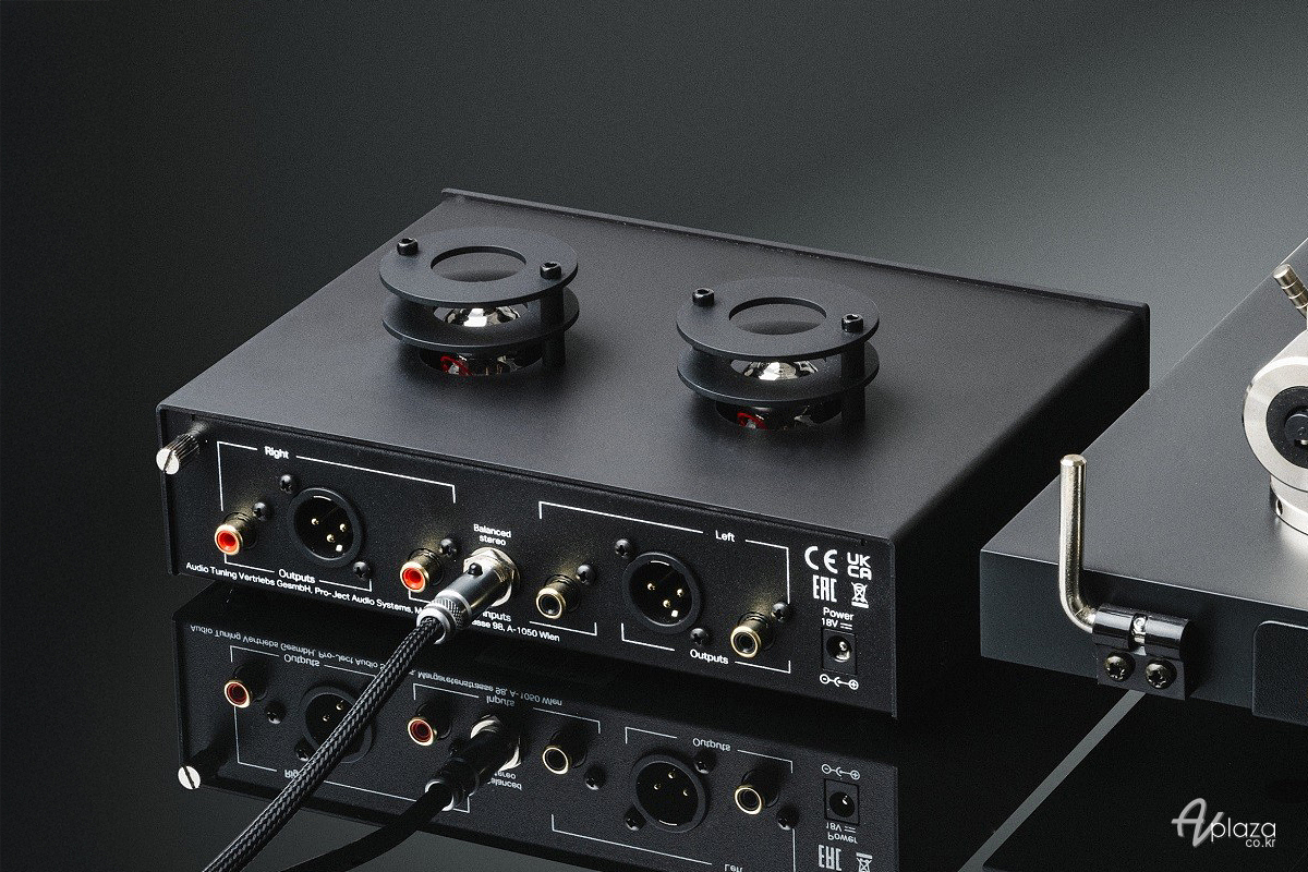

튜브 박스 S3 E 후면. 밸런스와 언밸런스를 모두 지원합니다.
81×206×153mm 크기의 본체는 40, 45, 60, 65dB 게인 옵션을 지원하며, 임피던스(10, 50, 100, 1k, 47kΩ)와 커패시턴스(50, 150, 300, 400pF) 로딩 설정을 제공합니다. 전면 패널에는 입력 선택 및 서브소닉 필터 토글 스위치가 배치되어 있으며, 2대의 턴테이블(밸런스/언밸런스)을 동시에 연결하고 설정을 저장해 손쉽게 전환할 수 있습니다. 알루미늄 섀시는 외부 간섭으로부터 회로를 보호합니다.

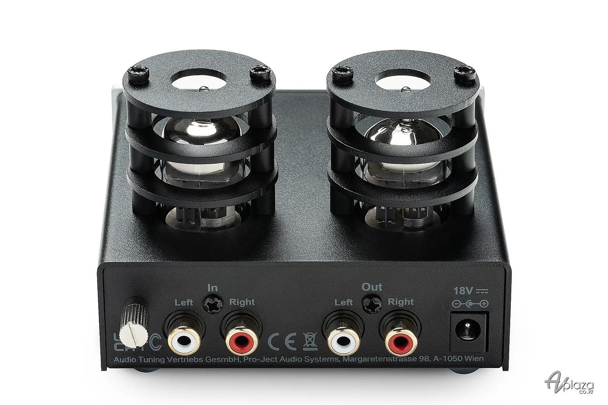

튜브 박스 E는 더 작은 73×103×115mm 크기와 합리적인 가격대로 OP 앰프를 사용하지 않는 풀 디스크리트 듀얼 모노 설계를 채택하였습니다. 는 이를 통해 노이즈를 줄이고 풍부한 중역대의 음악적 사운드를 구현합니다.
튜브 박스 E 후면
전면 버튼을 통해 40~63dB 범위의 게인을 선택할 수 있어 폭넓은 MM 및 MC 카트리지를 지원합니다. 임피던스와 커패시턴스 역시 자유롭게 조정 가능하며, 서브소닉 필터 기능도 포함되었습니다. 금속 섀시와 알루미늄 전면 패널, 금도금 RCA 단자를 적용해 내구성과 차폐 성능을 강화하였습니다.
