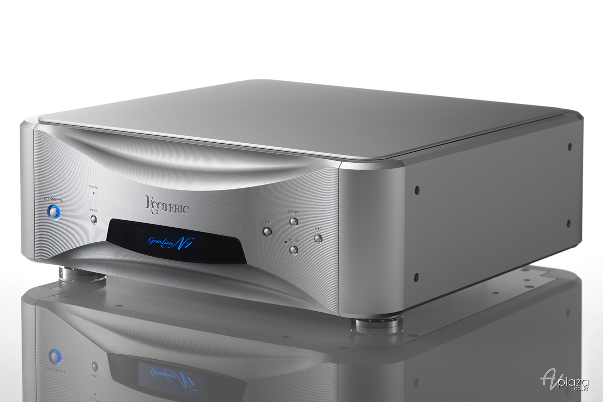

에소테릭(Esoteric) 플래그십 네트워크 플레이어 그란디오소 N1(Grandioso N1) 발매

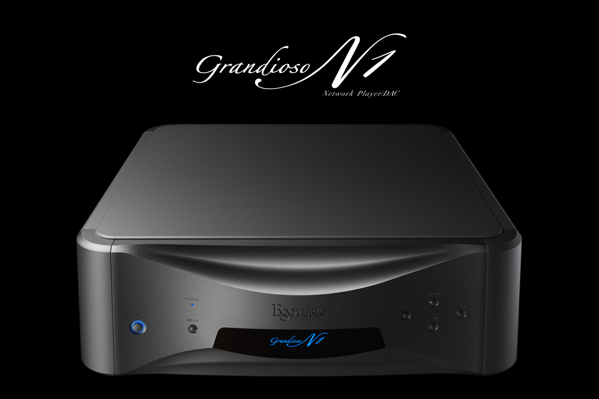

에소테릭은 자사의 하이엔드 브랜드 그란디오소(Grandioso) 플래그십 네트워크 플레이어/DAC 그란디오소 N1(Grandioso N1)을 오는 10월 1일 일본에 발매할 예정입니다.
그란디오소 N1은 에소테릭이 자체 개발한 FPGA 기반 마스터 사운드 디스크리트 DAC G2(Master Sound Discrete DAC G2)를 탑재합니다. 범용 DAC 칩을 사용하지 않고, 채널당 32개의 엘리먼트로 구성된 디스크리트 회로를 채용했으며, 전용 알고리즘으로 PCM 768kHz/32bit 및 DSD 22.5MHz 재생을 지원합니다. 또한, 한정판 모델인 그란디오소 N1 골드 에디션(Grandioso N1 Gold Edition)도 함께 발매할 예정이며, 2025년 11월 30일까지 주문 생산방식으로 제공되며, 출하는 2026년 1월부터 시작될 예정입니다.
Esoteric Grandioso N1

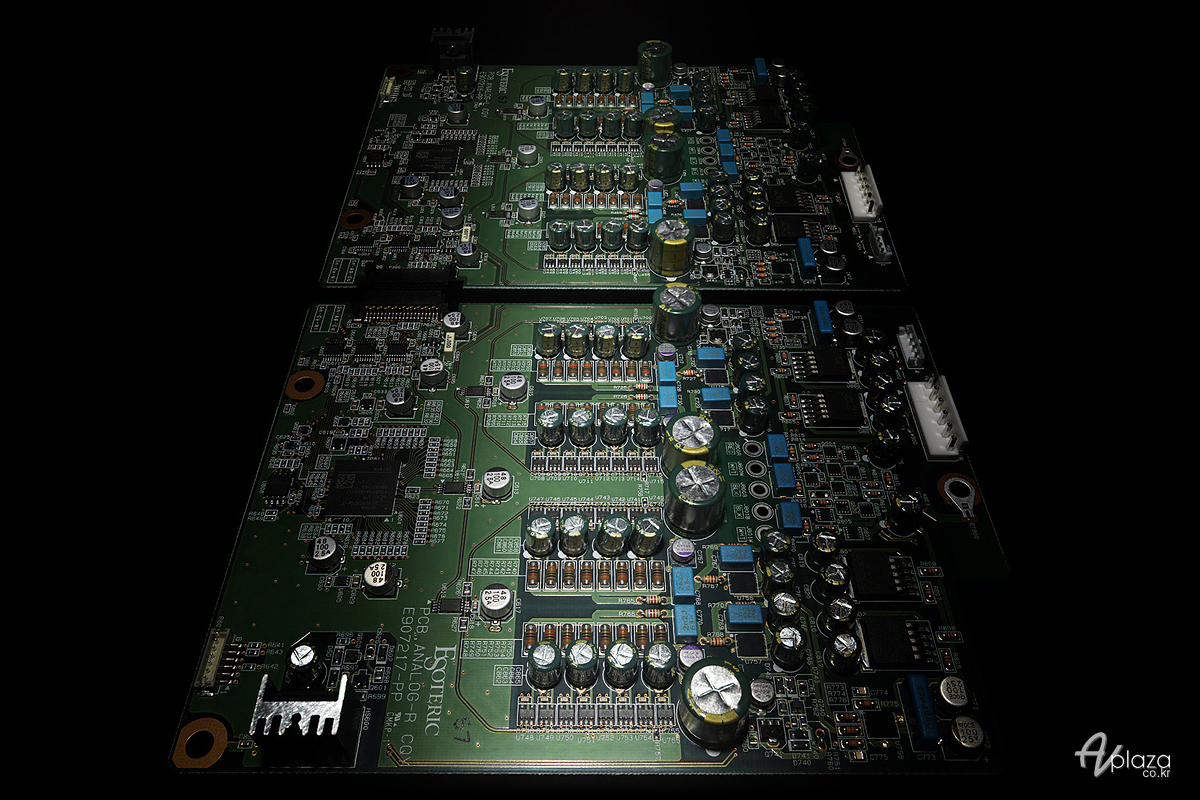

그란디오소 N1은 지난 2월 발매한 네트워크 트랜스포트 그란디오소 N1T(Grandioso N1T) 개발로 축적된 기술을 계승한 네트워크 플레이어로, 새로운 세대의 마스터 사운드 디스크리트 DAC G2를 탑재한 것이 특징입니다. 마스터 사운드 디스크리트 DAC G2는 이전 세대와 비교하여 최상류의 디지털 영역에서는 저항 엘리먼트를 온/오프하는 플립플롭 IC를 변경하여 회로를 최적화했으며, IC 부근에 커패시터를 추가함으로써 전류 공급능력을 향상시켜 노이즈를 저감합니다.
그란디오소 N1은 마스터 사운드 디스크리트 DAC G2를 탑재합니다.
디지털 영역에서는 FPGA와 플립플롭 회로의 전원회로를, 아날로그 영역에서는 핫/콜드의 전원회로를 각각 분리하여, 독립된 전원 레귤레이터로 구동하는 방식을 도입하였습니다. 전원 라인을 이전보다 순수하게 재구축함으로써 음질을 향상시켰습니다. 또한 아날로그 출력 버퍼 앰프 에소테릭-HCLD(Esoteric-HCLD)에는 모노럴 DAC 그란디오소 D1X SE(Grandioso D1X SE)와 동등한 듀얼 버퍼회로를 탑재하여 상승이 빠르고 강력하고 풍부한 사운드를 재생하도록 전류출력을 강화하였습니다.

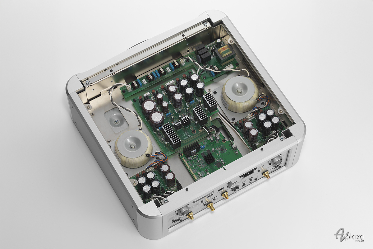

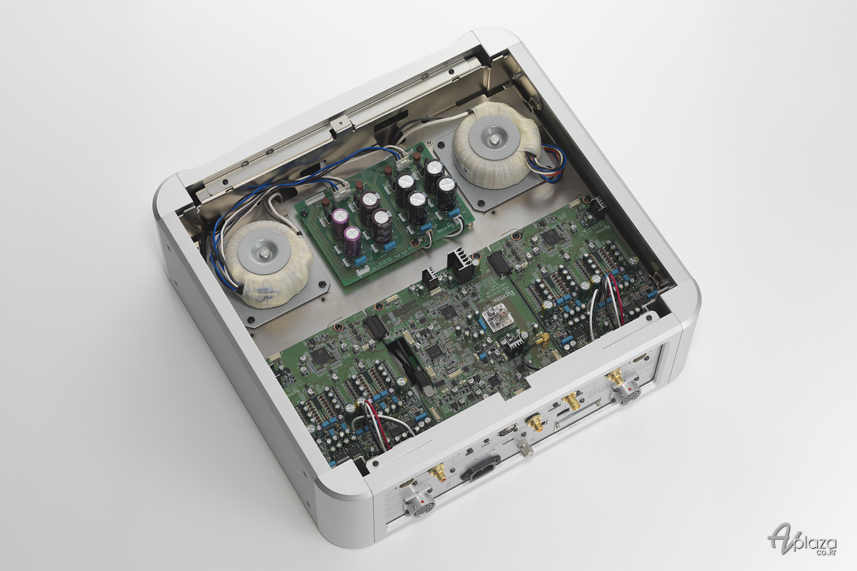

그란디오소 N1 내부(상단)
DAC 회로가 요구하는 저항 엘리먼트에는 인더스트리얼 그레이드의 고정밀 MELF 저항기를 채용하여 연산 정밀도를 향상시켰습니다. 아날로그 필터부에는 브랜드 독자적인 증폭 소자 IDM-01을 탑재합니다. 이 외에도 오디오 그레이드의 디스크리트 부품을 사용함으로써 생생한 라이브감, 뛰어난 다이내믹레인지, 유기적인 텍스처를 갖춘 음질을 실현하였습니다.

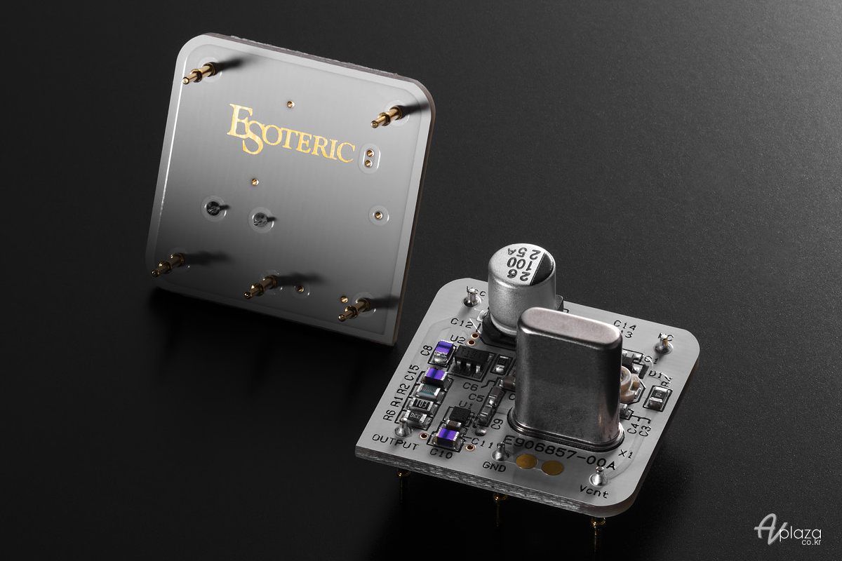

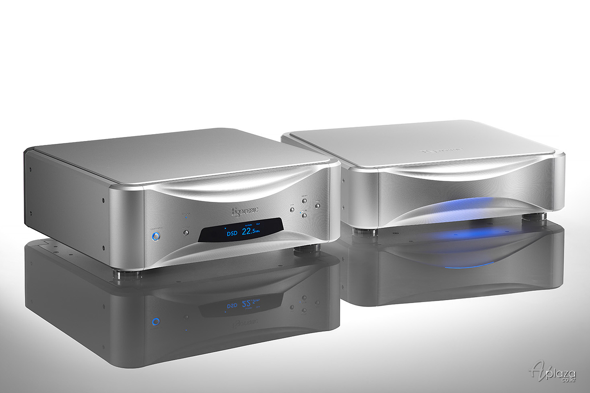

내장 클럭에는 대형 수정 발진자 등 엄선한 디스크리트 부품을 사용한 마스터 사운드 디스크리트 클럭(Master Sound Discrete Clock for Digital Player)을 탑재합니다. 외부 마스터 클락 제너레이터 그란디오소 G1X(Grandioso G1X)의 연결이 가능하며, 이를 통해 한층 더 향상된 음질을 제공합니다.
DAC의 디지털 처리 부하를 대폭 줄여, 이상적인 디지털 전송을 실시하기 위한 독자 규격 ES-LINK5를 지원합니다. HDMI 케이블 2개, 또는 XLR 케이블의 싱글 연결로, 그란디오소 P1X SE(Grandioso P1X SE) 등 자사의 SACD 트랜스포트와 연결할 수 있습니다.
그란디오소 N1에 탑재한 마스터 사운드 디스크리트 클럭

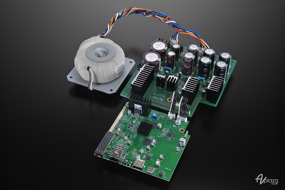

그란디오소 N1T에서 사용한 네트워크 엔진 에소테릭 네트워크 엔진 G4(Esoteric Network Engine G4)를 탑재했으며, SFP 포트, 네트워크 엔진과 오디오 회로가 분리된 강력한 리니어 전원을 탑재하는 등 특징을 그대로 이어받았습니다.
에소테릭 네트워크 엔진 G4
전원부는 좌우 DAC, 네트워크 엔진, 디지털 회로, 마이크로 컴퓨터 회로 각각에 총 5개의 전원 트랜스를 탑재, 각 부분에 강력한 리니어 전원을 제공하며, 아날로그 재생과 같은 부드럽고 사실적인 사운드를 제공합니다. 각 전원부의 레귤레이터는, 집적 회로를 사용하지 않는 디스크리트 구성으로 설계하여, 안정화를 위한 피드백을 최소화하는 로우 피드백 DC 레귤레이터를 탑재합니다. 피드백을 최소화하여, 에너지감과 개방감 넘치는 사운드를 재생합니다.
그란디오소 N1은 외부 클럭 제너레이터의 연결을 지원합니다.

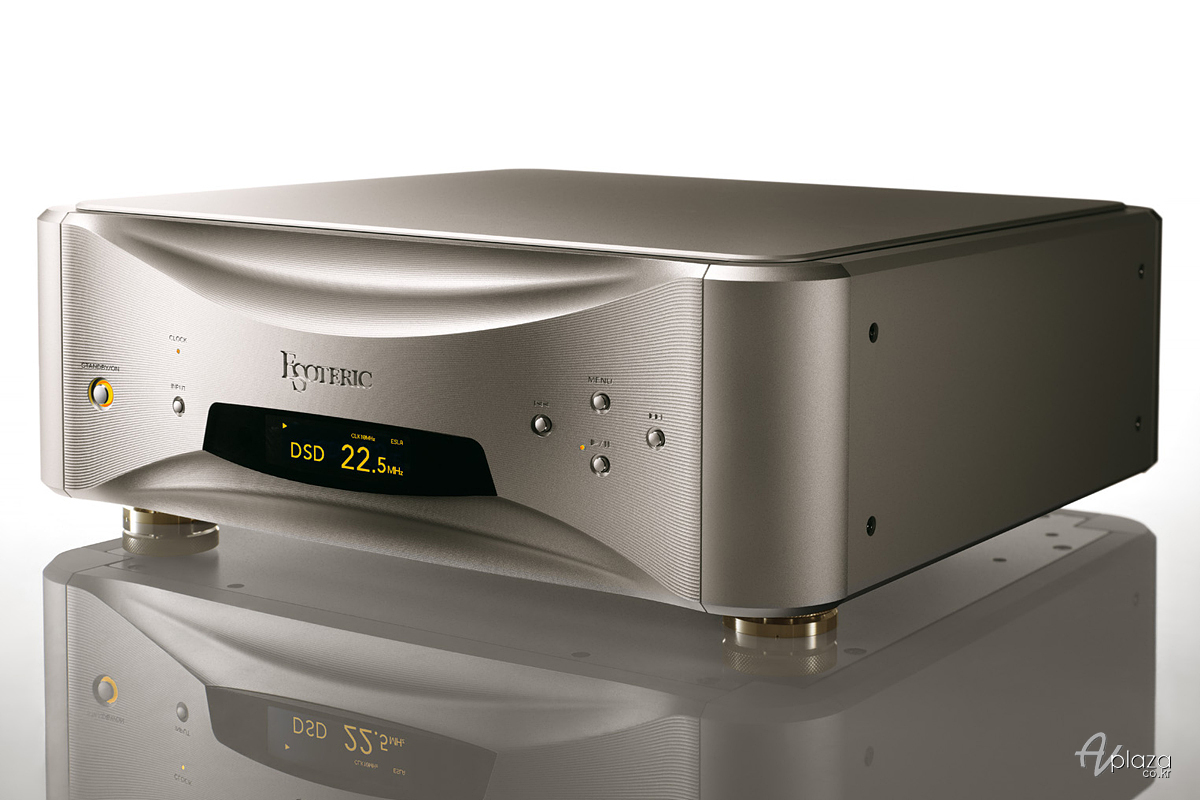

주문 생산방식의 한정판 그란디오소 N1 골드 에디션
