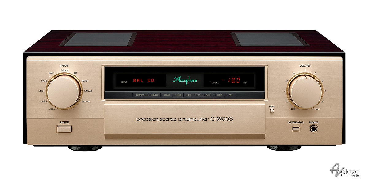

Accuphase C-3900S
C-3900S의 볼륨 컨트롤에는 좌우 채널 각각 정/부 합계 8회로로 구성된 AAVA를 적용한 듀얼 밸런스드 AAVA를 계승하면서, 더욱 낮은 노이즈를 실현하였습니다. 또한 출력 앰프를 기존 4패러렐에서 8패러렐로 확장하여 일반적인 볼륨 위치에서의 S/N비를 개선했습니다. 새롭게 설계한 전류 귀환형 입력 앰프와 ANCC 방식 IV 변환 앰프, 고정밀 회로 최적화로 고역 왜곡을 줄였습니다.

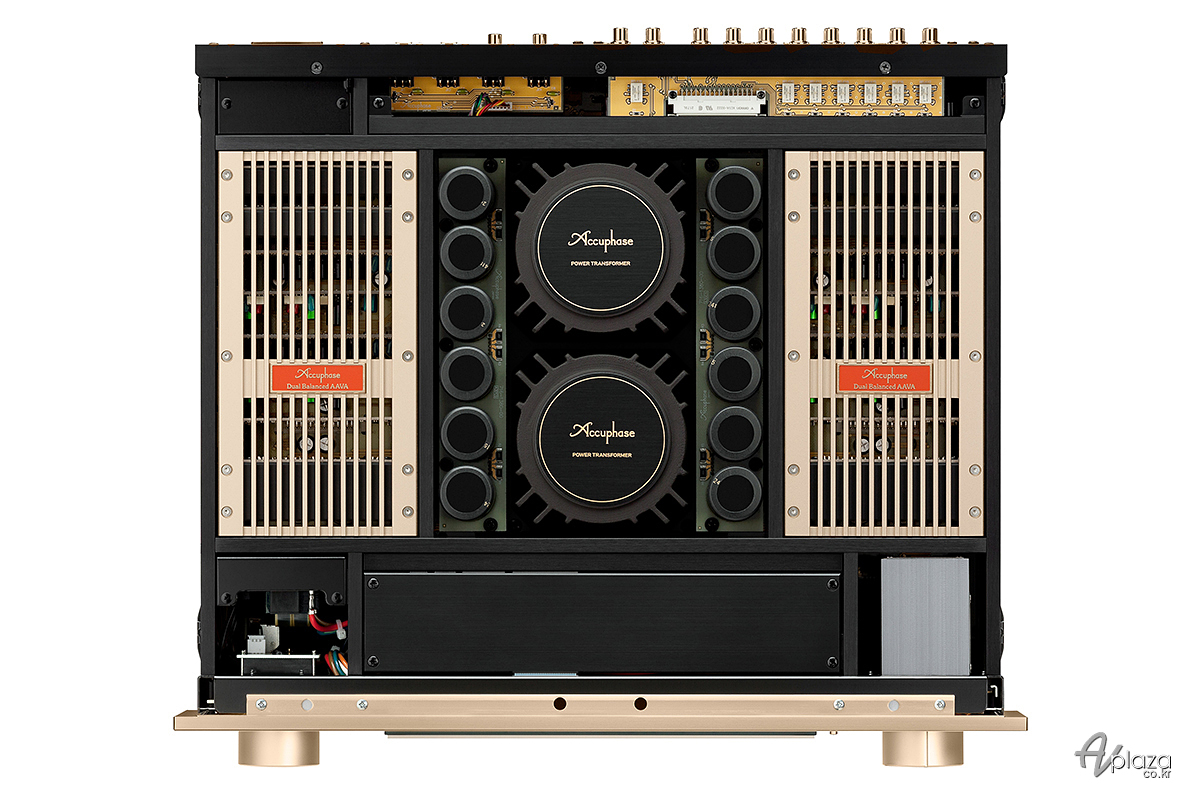

아큐페이즈 C-3900S 프리앰프 내부
전원부는 새롭게 설계한 토로이달 트랜스를 듀얼 모노럴 구성으로 채택했으며, 10,000μF 블록 커패시터 12개(총 120,000μF) 탑재합니다. 입력 셀렉터는 새롭게 개발한 로터리 스위치로 교체되어 조작성이 향상되었고, 컴펜세이터도 기존 3스텝에서 5스텝으로 확대되어 보다 정밀한 채널 밸런스 조정이 가능합니다. 입력은 밸런스(XLR) 4계통과 언밸런스(RCA) 6계통을 지원하며, 출력은 XLR 2계통과 RCA 2계통, EXT PRE 단자 등을 갖췄습니다.

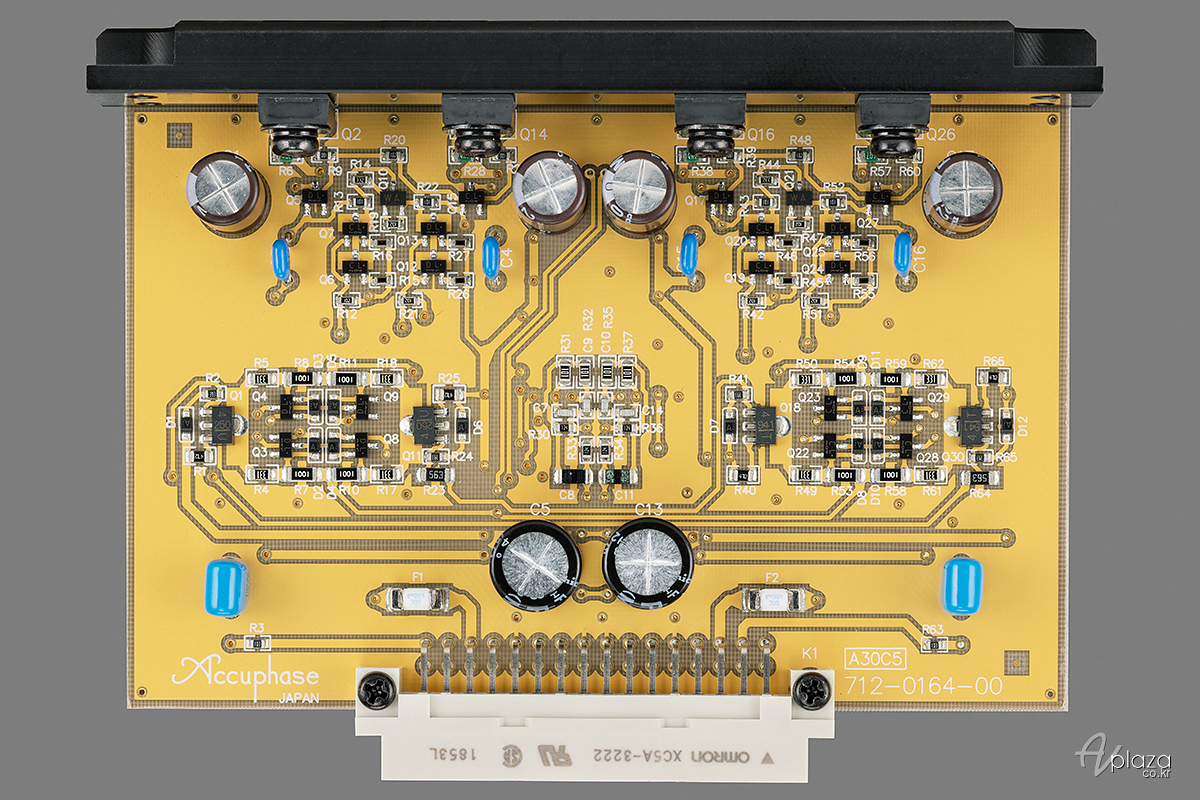

밸런스 구성의 입력 앰프부

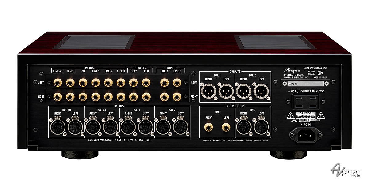

아큐페이즈 C-3900S 프리앰프 후면
C-3900S의 크기는 477×156×412mm, 무게는 25.3kg, 소비전력 60W. 구성품으로 RCA 케이블 ASL-10B, 전원 케이블 APL-1, 전용 리모컨, 클리닝 천 등을 제공합니다.
