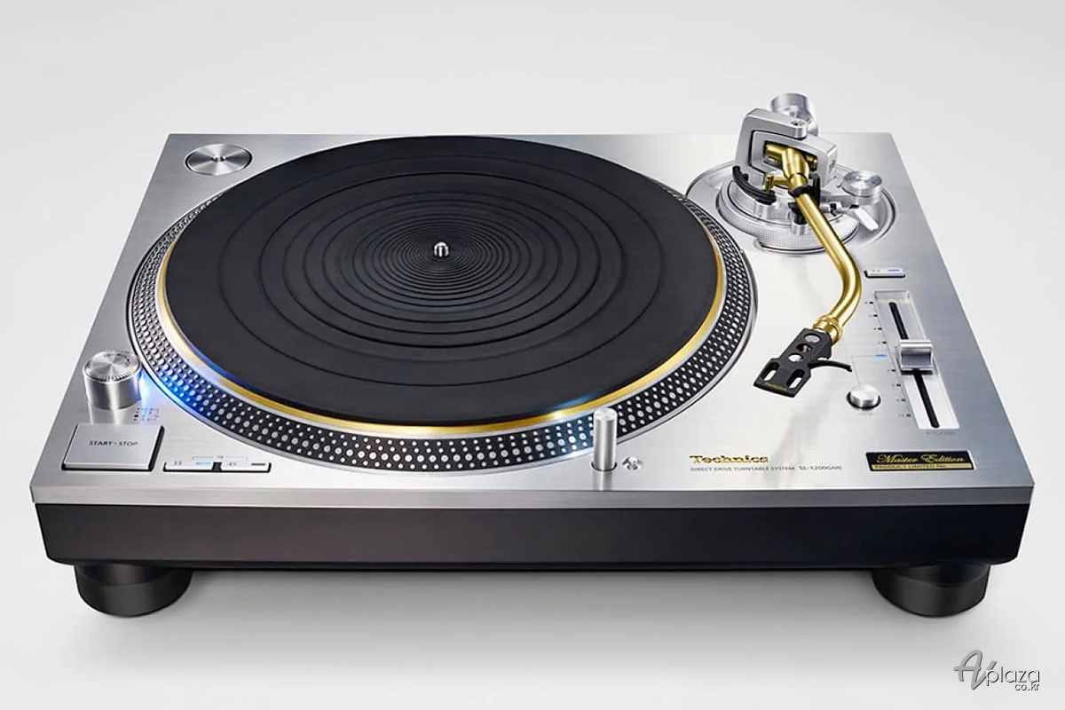

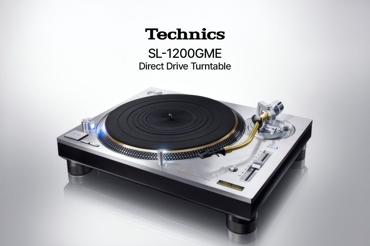

테크닉스(Technics)는 자사의 대표 턴테이블 시리즈인 SL-1200/1210G의 궁극적 진화형 모델인 SL-1200GME 그랜드 클래스 마스터 에디션(Grand Class Master Edition)을 발매할 예정입니다.
신제품은 전 세계적으로 사랑받아온 SL-1200 시리즈의 역사적 정점이자 품질의 새로운 기준을 제시하는 모델입니다.

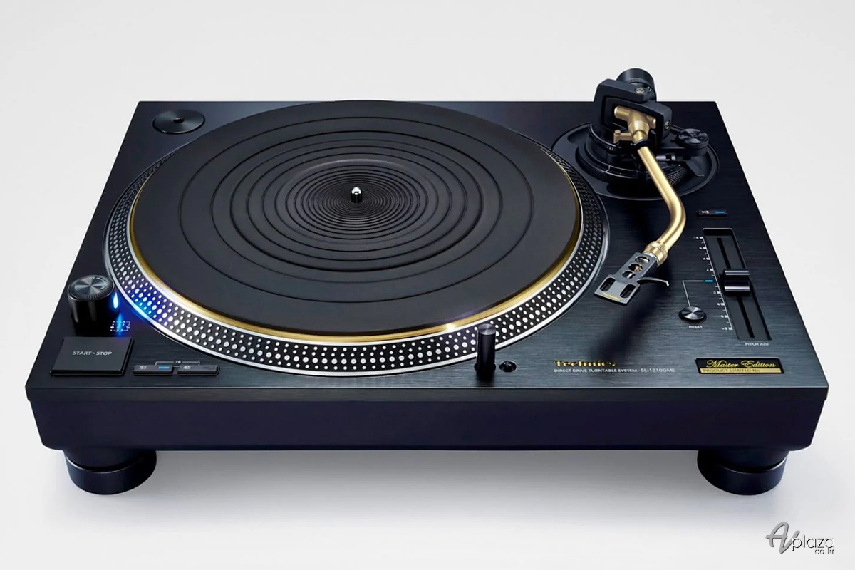

Technics SL-1200GME

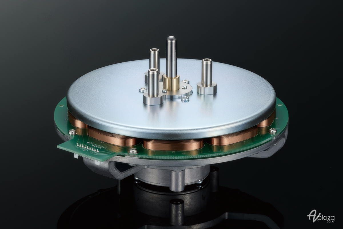

이번 마스터 에디션(Master Edition)에는 테크닉스가 최근 개발한 ΔΣ-Drive(Delta Sigma Drive) 모터 제어 시스템이 적용되었습니다. 이 기술은 테크닉스의 풀 디지털 앰프에서 파생된 디지털 처리 방식을 기반으로, 모터 진동을 거의 측정 불가능한 수준까지 억제합니다. SL-1200GR2나 SL-1300G 등 최신 모델에 탑재된 이 기술이 이제 SL-1200G/1210G에도 도입되며, 회전 안정성과 부드러움을 획기적으로 끌어올렸습니다.
SL-1200GME에는 델타 시그마 모터제어 시스템이 적용되었습니다.
새로운 구동부는 아이언 코어리스 더블 로터/싱글 스테이터 구조를 채택하여 코깅(Cogging) 현상을 완전히 제거하고 강력한 구동 토크를 확보하였습니다. 또한 비자성 나사를 사용한 강화된 스테이터 보드로 미세 진동을 억제해, 트래킹의 정밀도를 극대화하였습니다.
회전 속도는 홀 센서(Hall Sensor)와 하이브리드 인코더로 실시간 감지 및 보정되어, 변형된 LP나 외부 진동에도 흔들림 없는 안정적인 회전을 유지합니다.

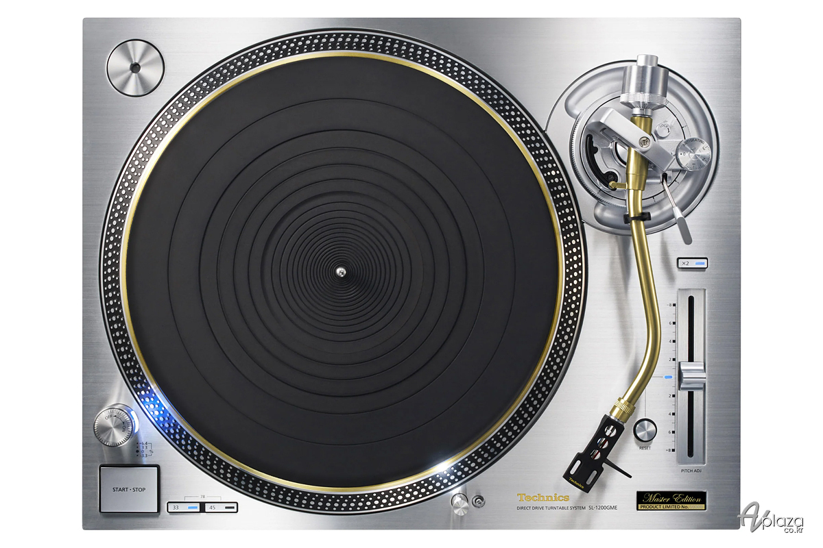

SL-1200/1210GME는 전자적 제어 기술뿐 아니라, 탁월한 기계적 설계 완성도로도 주목할 만합니다. 본체는 알루미늄 다이캐스트와 BMC(Bulk Moulding Compound)로 구성된 4중 구조를 기반으로, 10mm 두께의 헤어라인 가공 알루미늄 상판과 하단의 중량 고무 코팅을 더해 불필요한 공진을 철저히 차단합니다.
플래터는 알루미늄 다이캐스트와 하단 진동 억제용 고무층 그리고 상단 2mm 황동 플레이트로 구성된 3중 구조로, 무게는 약 3.6kg에 달합니다. 각 플래터는 개별 밸런싱 과정을 거쳐, 회전 편차가 전혀 없는 정밀도를 보장합니다.

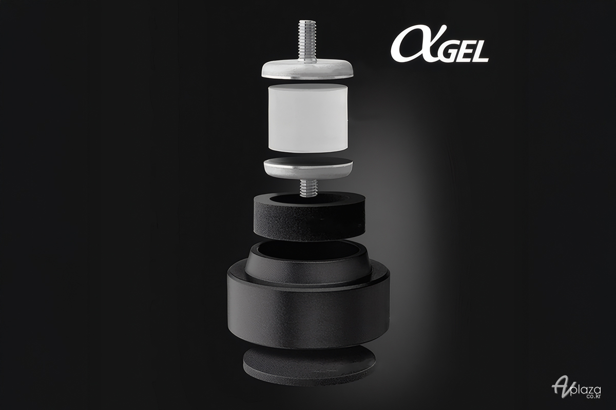

SL-1200GME에는 α-겔 댐핑 인슐레이터를 통해 외부 진동을 차단합니다.
톤암은 고감도 S자형 마그네슘 구조로 제작되어, 정밀 베어링과 함께 놀라운 초기 감응성을 제공합니다. 여기에 고성능 α-겔 댐핑 인슐레이터가 외부 진동을 차단해, 음악 신호의 순도를 극대화합니다.

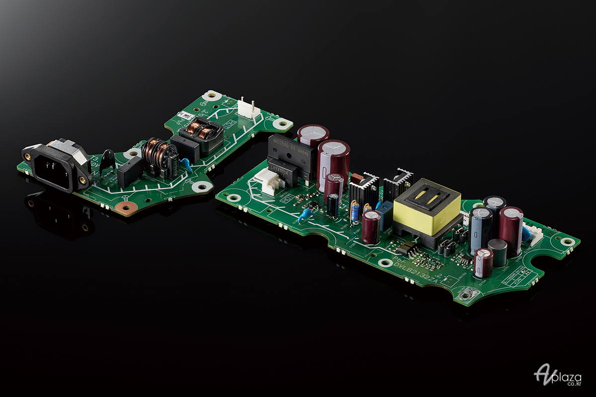

마스터 에디션에는 플래그십 모델 SL-1000R에서 채용된 멀티 스테이지 사일런트 파워 서플라이(Multi-stage Silent Power Supply)가 적용되었습니다. 100kHz 이상의 고속 스위칭 전원부와 역상 노이즈 제거 회로를 결합해, 극도로 낮은 노이즈 플로어를 실현하였습니다. 그 결과 S/N 비가 비약적으로 향상되며, 아날로그 신호의 순도와 다이내믹스가 한층 더 정교해졌습니다.
SL-1200GME에 탑재한 멀티 스테이지 사일런트 파워서플라이

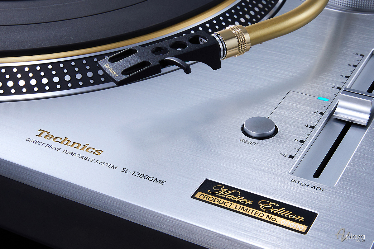

SL-1200/1210GME는 한정판 모델로서 고유한 디자인 디테일을 갖춥니다. 골드 컬러 톤암 및 테크닉스 로고가 인쇄된 헤드셀, 골드 각인된 상판 로고, 시리얼 넘버가 새겨진 마스터 에디션 배지, 일반 모델과 구분되는 금색 더스트 커버 로고, 스트로브 오프 기능 지원 등이 그것입니다.
