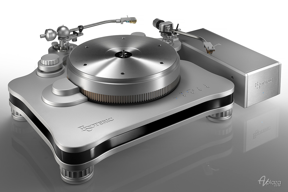

일본 하이엔드 오디오 제조사 에소테릭(Esoteric)이 플래그십 턴테이블 그란디오소 T1(Grandioso T1)의 핵심 기술을 계승한 차세대 아날로그 턴테이블 T-01을 발매할 예정입니다.

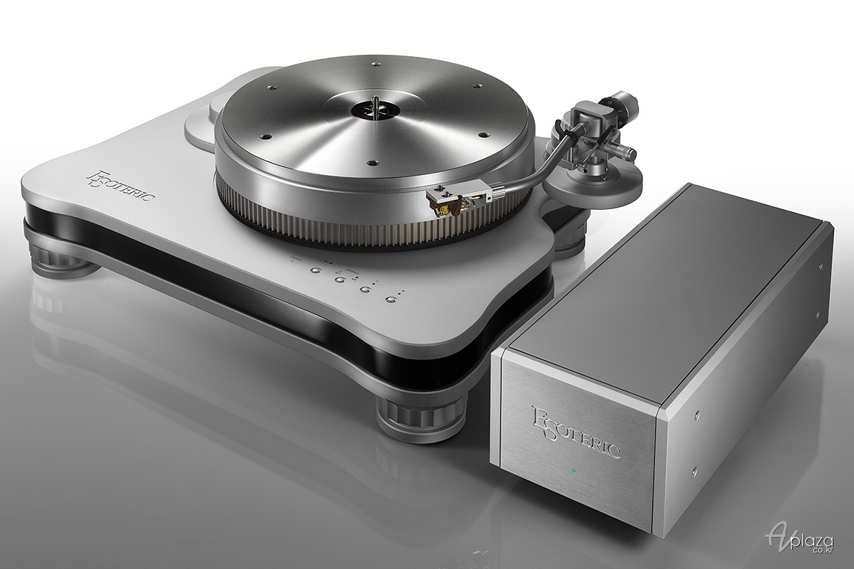

T-01은 브랜드 35주년을 기념해 출시됐던 그란디오소 T1(Grandioso T1) 이후 4년 만에 선보이는 에소테릭의 두 번째 아날로그 턴테이블입니다. 특허 등록된 독자 비접촉 구동 기술인 에소테릭 마그네드라이브 시스템(Esoteric MagneDrive System)을 계승하면서도 섀시 일체형 모터 설계와 소형화된 전원부를 채택해 세팅 및 설치 편의성을 개선하였습니다.
Esoteric T-01

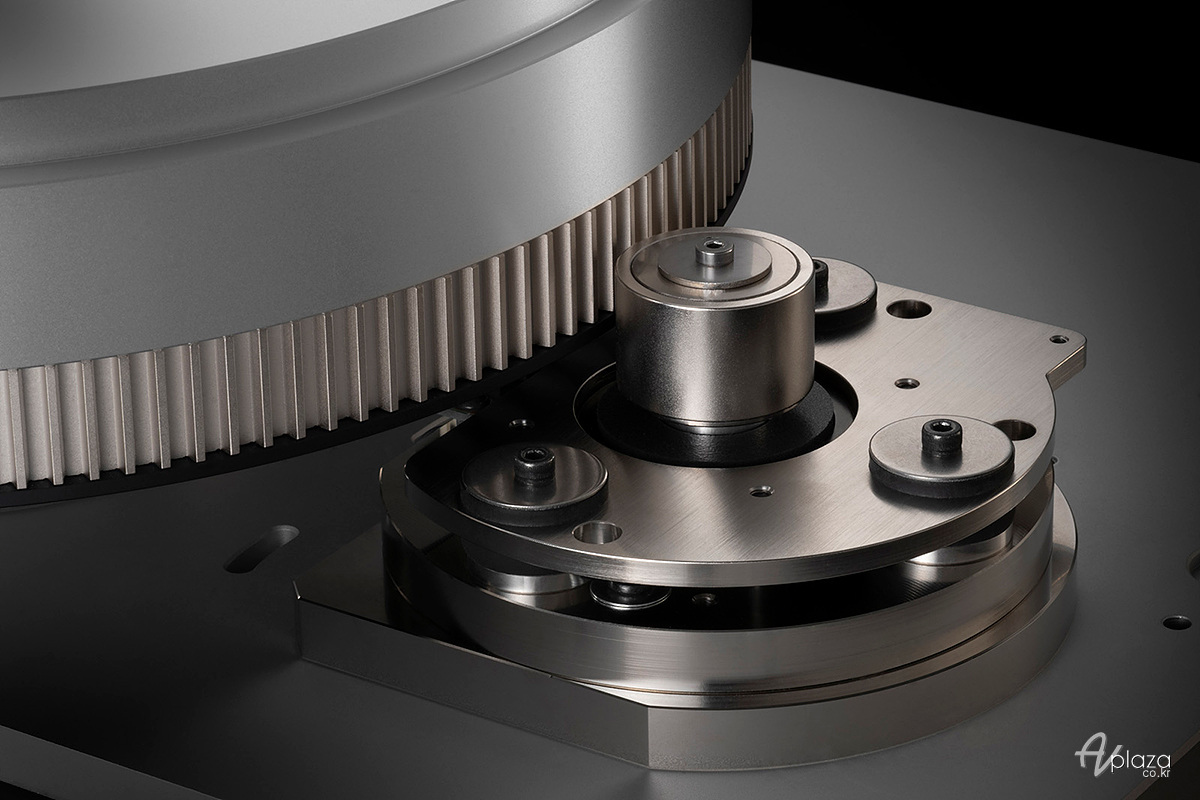

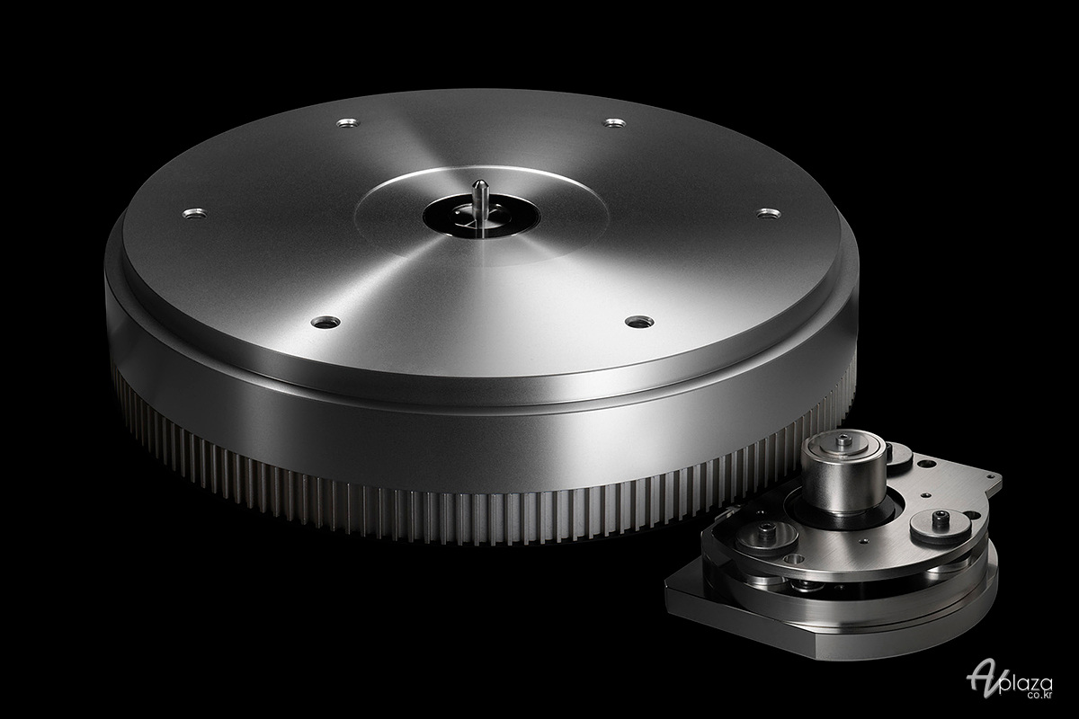

T-01의 핵심 구동부는 자기력을 이용해 모터와 플래터를 물리적 접촉 없이 유도 동기화하는 비접촉 방식입니다. 벨트나 림, 다이렉트 모터의 기계적 진동이 플래터로 전달되지 않으며, 벨트 교체가 필요 없는 유지보수 편의성을 제공합니다.

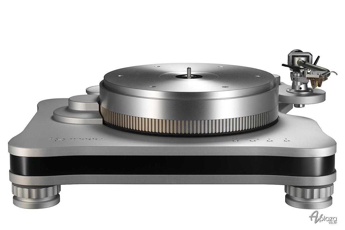

진동 흡수 케이스(Vibration Absorber Case)는 섀시 내부에 모터를 직접 내장합니다. 전용 지그 없이도 간편하게 설치할 수 있도록 설계되었으며, 방진 고무 와셔와 황동 절삭 2층 헤비웨이트 베이스로 모터를 플로팅시켜 모터 자체 진동이 섀시로 전달 되는 것을 억제합니다.

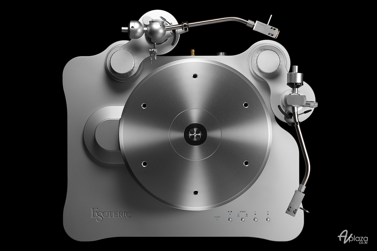

마그네플로트(MagneFloat) 플래터는 13kg 중량의 알루미늄 절삭 플래터로 자력 부상(MagneFloat) 기술을 적용하였습니다. 베어링 스핀들에 가해지는 실질 하중을 약 5.5kg 수준으로 경감시켜 마찰 저항을 줄이고 회전 관성 모멘트를 확보하였습니다. 또한 역상(Inverted) 베어링 구조를 통해 플래터의 지점을 LP 표면과 근접시켜 회전 안정성을 높였습니다.

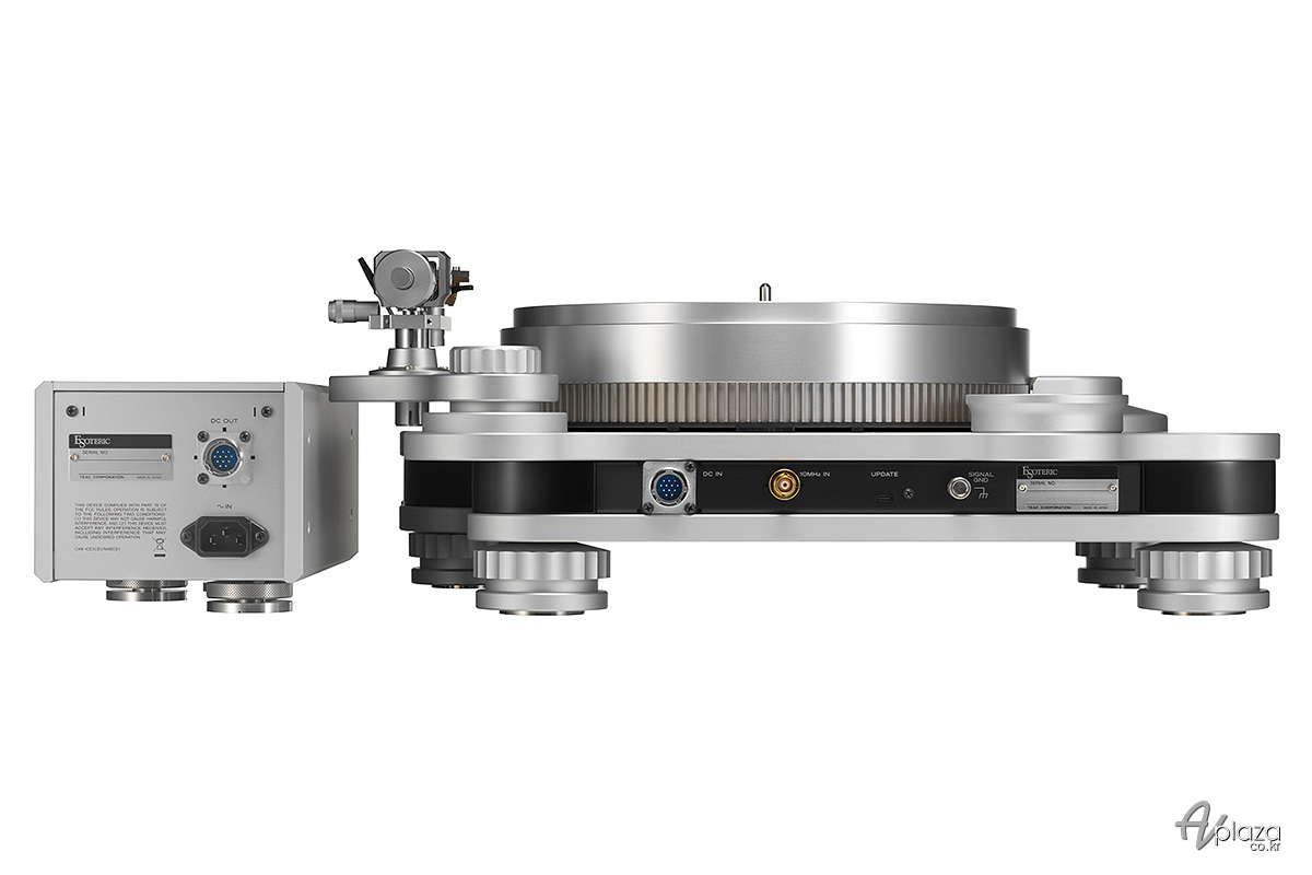

모터 드라이브 회로 내부에 고정밀 10MHz 마스터 사운드 디스크리트 클럭(Master Sound Discrete Clock) 회로를 내장해 모터 구동 파형을 생성합니다. 후면 BNC 단자를 통해 외장 10MHz 마스터 클럭 제너레이터(G-01XD, G-05 등)를 연결하여 회전 정밀도를 높일 수 있습니다.
알루미늄 + MDF 3층 구조 캐비닛은 상판과 하판의 알루미늄 레이어 사이에 여러 겹의 도장과 연마를 거친 하이글로스 피아노 마감의 목제(MDF) 미드 섀시를 결합하여 공진을 제어합니다. 또한 일체형 하이브리드 아이소레이션 피트는 특허받은 일체형 스파이크/수조 구조에 초저주파 하울링을 방지하는 특수 댐퍼를 추가 결합하였습니다.
T-01의 분리형 독립 전원부에는 대형 토로이달 트랜스포머를 탑재했으며, 컨트롤/모터 전원부를 본체와 분리해 본체로의 전기적·물리적 노이즈 유입을 차단하였습니다. 한편, 전용 턴테이블 시트는 음색 착색을 배제하기 위해 전통 한지 소재로 제작하였습니다.

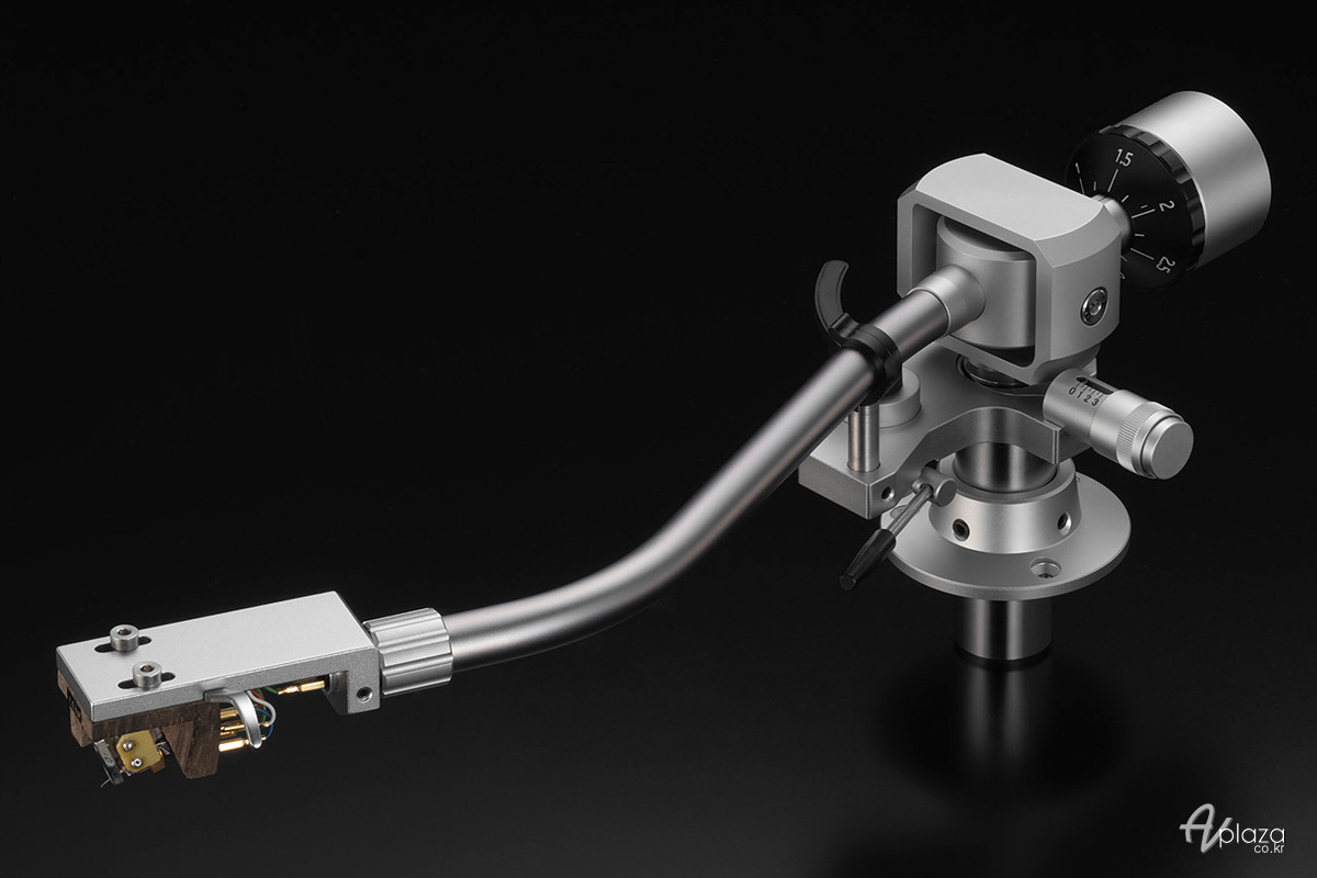

T-01에는 고정밀 짐벌 베어링 시스템을 갖춘 오리지널 스태틱 밸런스 톤암 TA-9S가 기본 장착됩니다. CNC 가공 알루미늄 및 황동 부품을 숙련된 기술자가 수작업으로 조립해 완성했으며, 다이얼 방식의 안티스케이팅과 VTA 미세 조정 기능을 지원합니다. 또한 최대 2개의 톤암을 추가 장착할 수 있는 옵션 암베이스 키트를 지원합니다.
