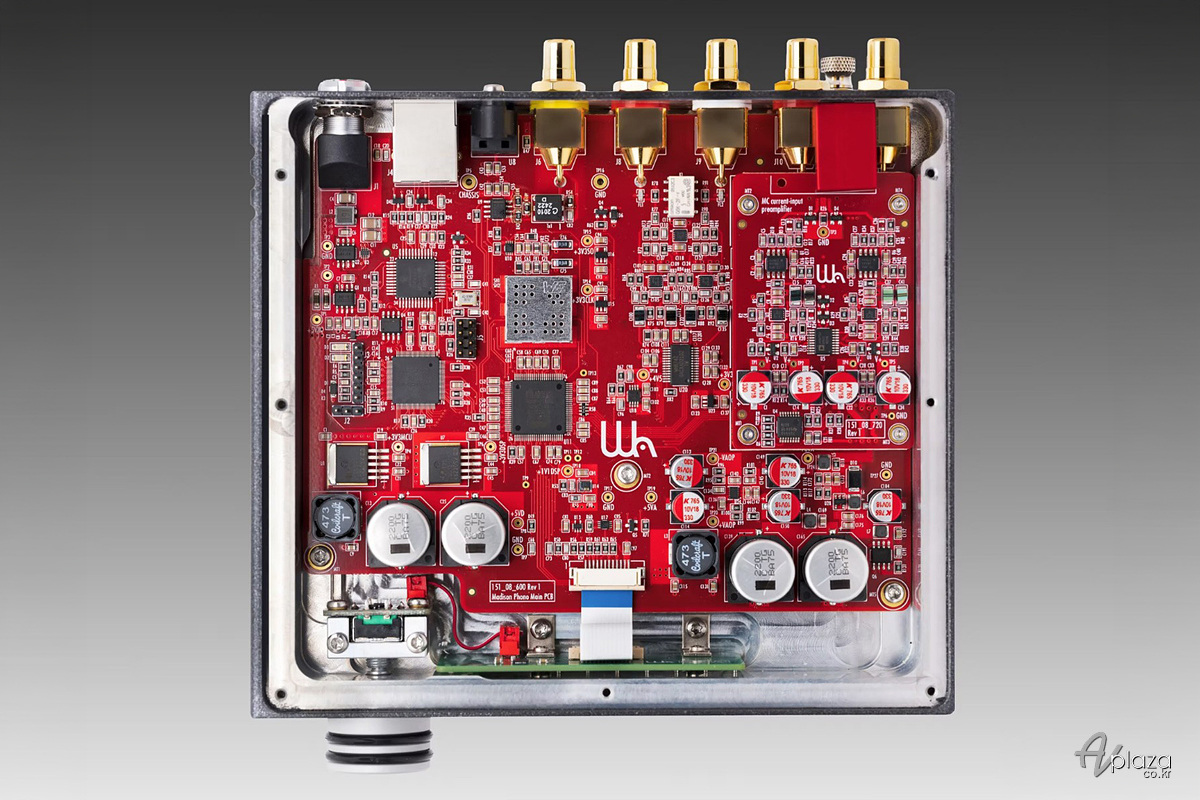

카트리지 입력부 역시 독특한 구성을 갖습니다. 하나의 회로에서 모든 카트리지를 처리하는 대신 세 종류의 교체 가능한 입력 보드를 제공합니다. 전압(Voltage) 보드는 MM과 비교적 높은 임피던스의 MC 카트리지를 위한 것으로, MM은 47kΩ, MC는 470Ω 또는 100Ω의 로딩을 선택할 수 있습니다. 게인은 MM에서 34~40dB, MC에서 54~60dB 범위로 조절할 수 있습니다. 낮은 임피던스의 MC 카트리지는 별도의 전류(Current) 보드를 사용할 수 있으며, 자매 회사인 CH 프리시전(CH Precision)의 기술을 바탕으로 개발한 액티브 트랜스임피던스 증폭기를 적용하였습니다. 게인은 48~66dB 범위에서 조정할 수 있으며, 케이블 특성과 로딩 상호작용, 카트리지 임피던스 변화에 대한 민감도를 낮추는 것이 특징입니다.

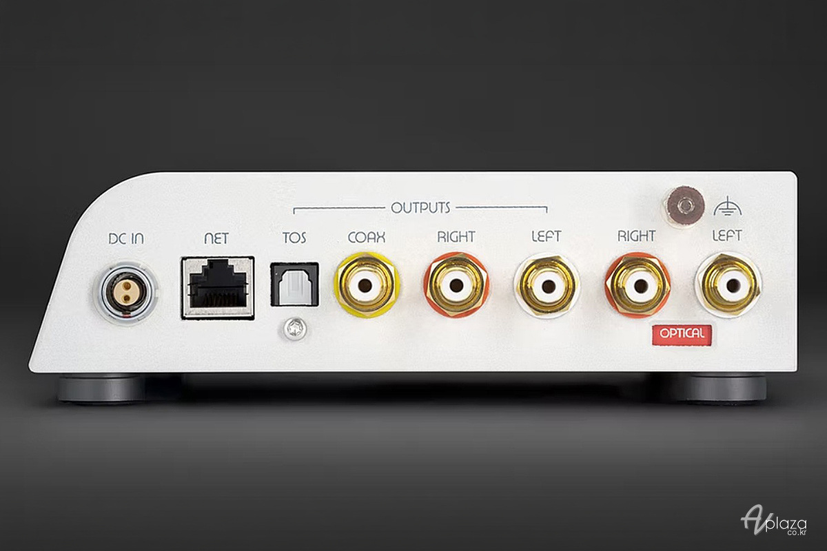

세 번째인 광(Optical) 보드는 DS 오디오의 포토일렉트릭 카트리지에 특화되었습니다. 이 역시 일반적인 전압 기반 입력 방식 대신 액티브 트랜스임피던스 구조를 사용합니다. 디지털 처리가 끝난 신호는 디지털 상태로 유지하거나 다시 아날로그 영역으로 변환할 수 있습니다. 동축 및 광 S/PDIF 출력은 최대 192kHz까지 지원하며 96kHz로 다운샘플링하는 기능도 제공합니다. 또한 내장 DAC를 통해 싱글엔디드 RCA 아날로그 출력을 사용할 수 있습니다. 아날로그 출력부의 성능은 A-weighted 기준 120dB 이상의 신호대잡음비와 풀스케일에서 0.001% 미만의 THD+N을 제공합니다.
네트워크 기능도 갖췄습니다. 이더넷 포트를 통해 원격 제어와 펌웨어 업데이트를 지원하며, 전면 패널의 컨트롤을 이용해 EQ 커브, 모노 모드, 게인, 서브소닉 필터 등을 직접 설정할 수 있습니다. 본체 크기 175×185×52mm, 무게 1.7kg에 불과해 하이엔드 포노 스테이지로서는 매우 컴팩트한 편입니다. 외장 5V 전원 공급장치를 사용하며, 별도의 왓슨 파워 S(Wattson Power S) 전원 공급장치를 연결해 성능을 업그레이드할 수 있습니다. 마감은 라이트 그레이와 다크 그레이 두 가지로 제공됩니다.
