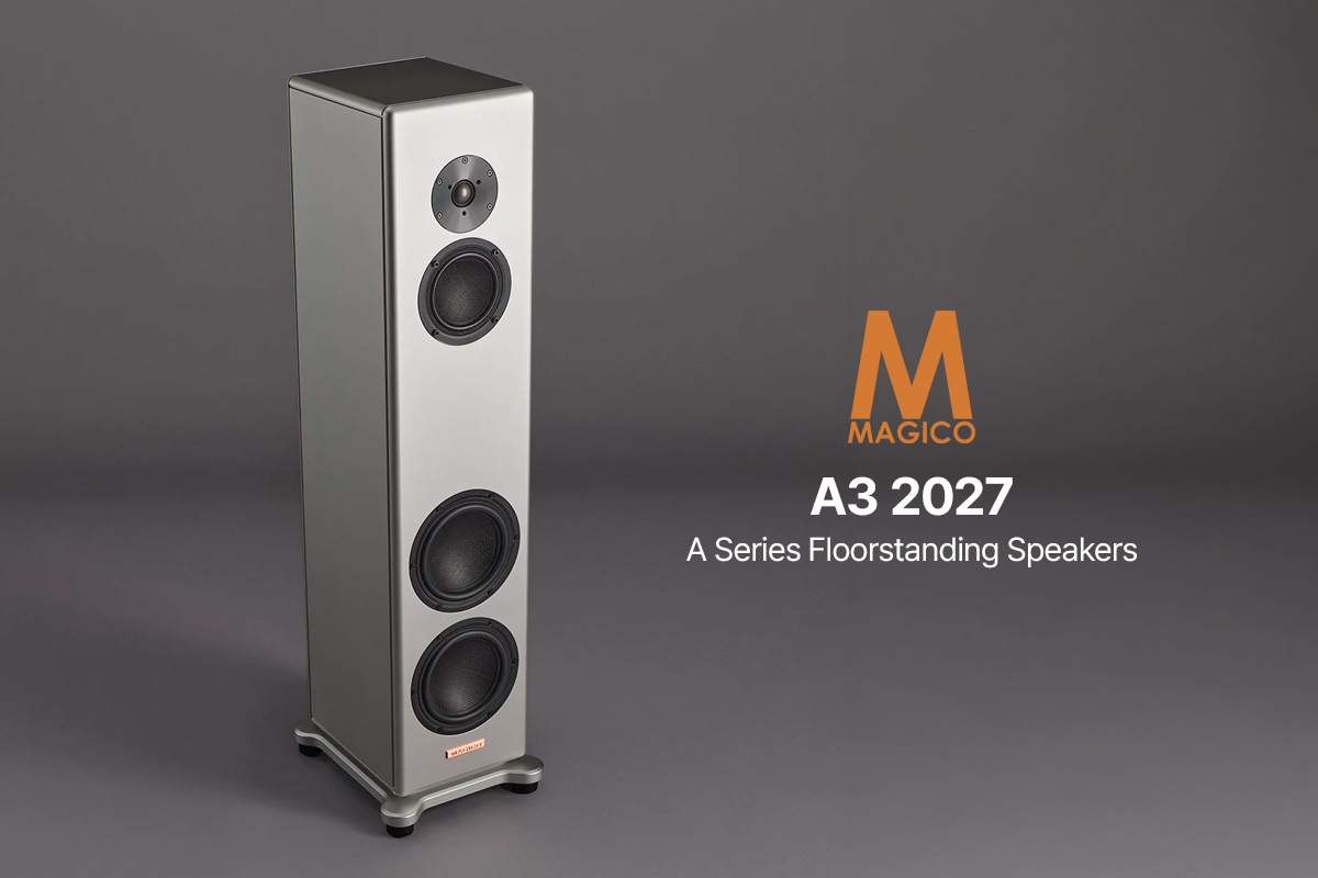

매지코(Magico) A3를 전면 재설계한 A3 2027 플로어스탠딩 스피커 발매
미국 하이엔드 스피커 브랜드 매지코(Magico)가 자사의 플로어스탠딩 스피커 A3를 전면 재설계한 A3 2027을 발매할 예정입니다.
매지코 A3 2027은 기존 A3를 단순히 개선하는 수준을 넘어 캐비닛과 드라이버, 크로스오버는 물론 설계 및 측정 기술까지 제품의 주요 요소를 처음부터 다시 검토해 완성도를 높인 것이 특징입니다.

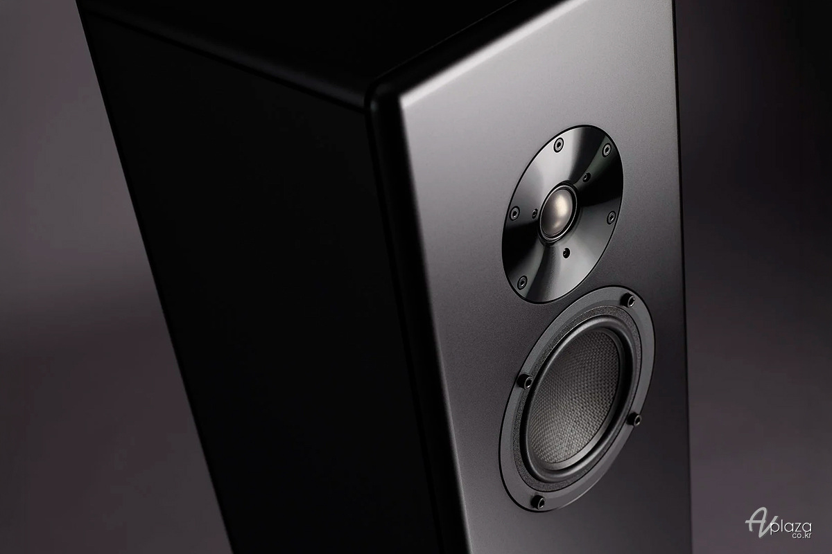

Magico A3 2027

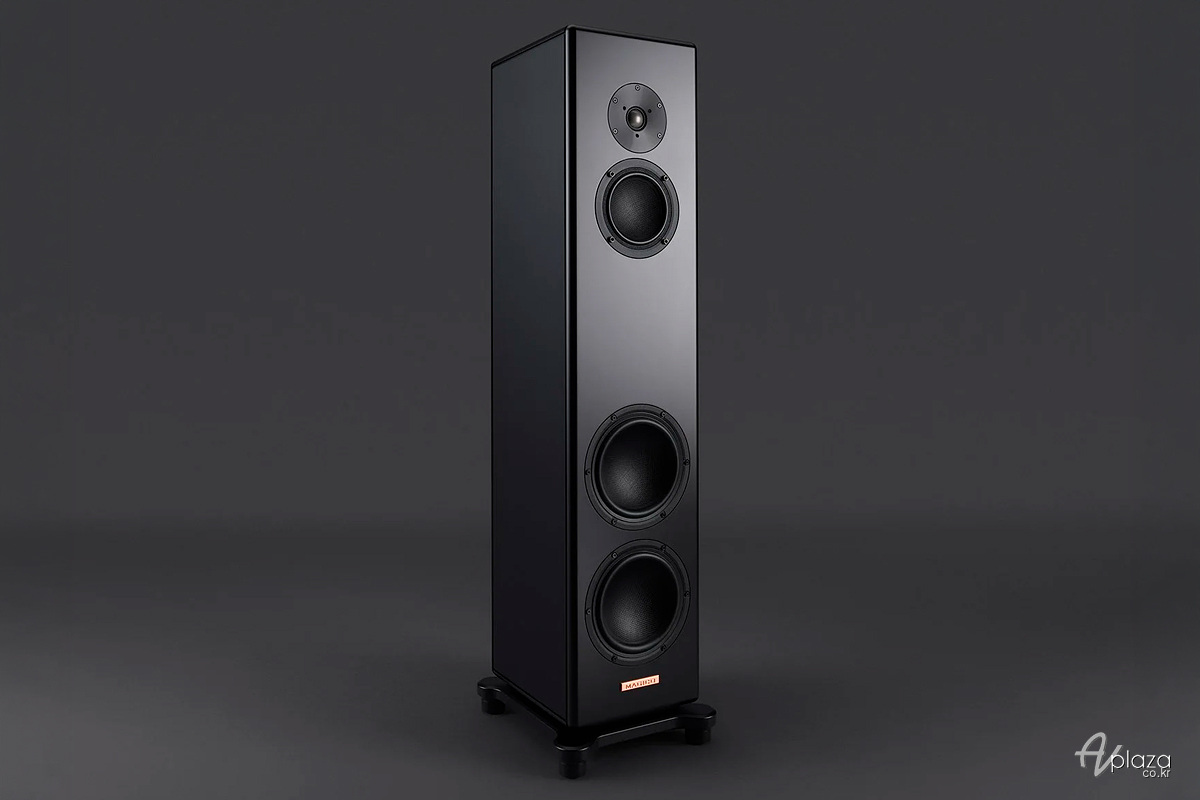

A3 2027은 기존 모델과 마찬가지로 3웨이 4드라이버 구성의 플로어스탠딩 스피커지만, 새로운 인클로저와 드라이버, 크로스오버 네트워크를 적용하였습니다. 특히 플래그십 모델 M9 개발 과정에서 활용된 첨단 측정 기술을 A3 2027 개발에 적극적으로 적용하였습니다.

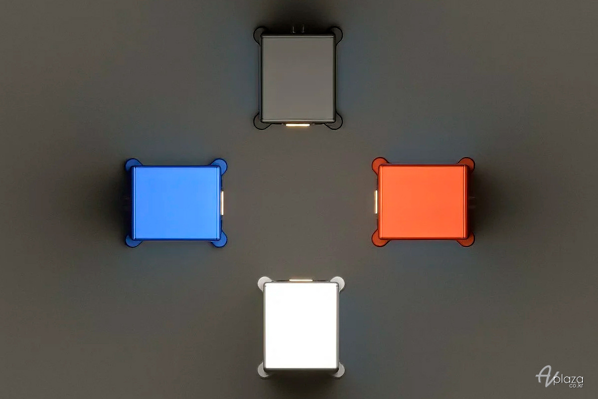

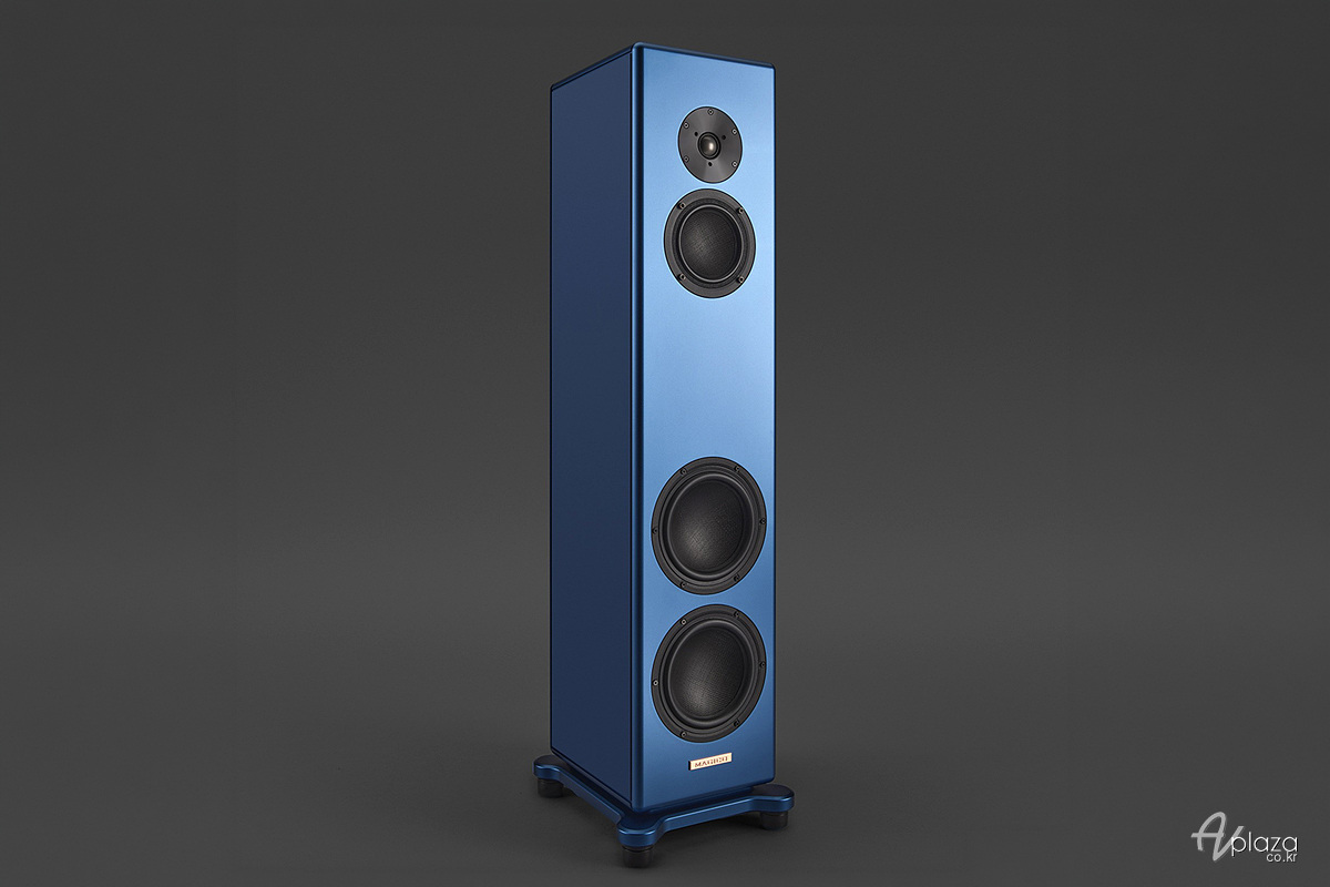

외관 역시 상당 부분 달라졌습니다. 모든 수직 모서리를 곡면으로 처리했으며, 상단 플레이트가 측면 패널과 자연스럽게 이어지는 디자인을 적용하였습니다. 외부에서는 캐비닛을 고정하는 패스너가 보이지 않도록 설계했으며, 새롭게 가공된 베이스 역시 캐비닛의 둥근 형태와 동일한 디자인을 적용하였습니다. 또한 전용 풋을 통해 스피커를 안정적으로 지지하도록 구성하였습니다.
마감 옵션도 확대되었습니다. 알루미늄 캐비닛 패널은 도장 방식 대신 비드 블라스트 처리 후 아노다이징 마감했으며, 블랙과 실버를 비롯해 레드와 블루까지 총 네 가지 색상으로 제공됩니다. 곡면으로 처리된 캐비닛 모서리는 외관을 더욱 깔끔하게 만드는 동시에 음향적으로 발생할 수 있는 회절을 줄이는 역할을 합니다.
가장 큰 변화는 드라이버에서 확인할 수 있습니다. 고역에는 새로운 28mm 퓨어 베릴륨 돔 트위터를 탑재하였습니다. 개선된 돔 형상과 네오디뮴 기반 모터 시스템을 적용해 기존 모델보다 높은 파워 핸들링과 낮은 왜곡을 구현하도록 설계했습니다.
중역에는 새로운 5인치 미드레인지 드라이버를 적용했으며, 저역은 두 개의 7인치 우퍼가 담당합니다. 미드레인지와 우퍼에는 매지코의 최신 콘 설계 기술인 알루미늄 허니컴 코어와 카본 파이버 스킨을 결합한 구조를 적용하였습니다. 이를 통해 진동판의 움직이는 질량을 낮게 유지하면서 왜곡과 상호변조 왜곡을 줄이는 것을 목표로 하였습니다.
드라이버의 모터 시스템 역시 새롭게 설계했습니다. 미드레인지와 우퍼 모두에 티타늄 보이스코일과 구리 쇼팅 링을 적용해 구동력을 높이고 불필요한 왜곡을 억제하였습니다. 크로스오버는 24dB 링크비츠 라일리(Linkwitz-Riley) 어쿠스틱 타깃을 기반으로 설계했으며, 매지코의 타원형 대칭 크로스오버(ESXO, Elliptical Symmetry Crossover) 기술을 적용해 각 드라이버에서 발생하는 공진을 효과적으로 제어합니다. 크로스오버에 사용되는 주요 부품은 독일 문도르프(Mundorf) 제품을 사용하였습니다.

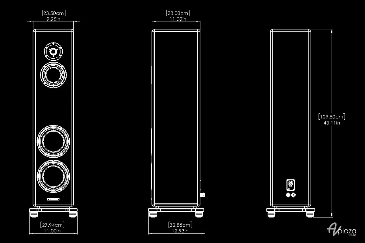

A3 2027의 주파수 응답 특성은 25Hz~50kHz, 감도는 87dB, 공칭 임피던스는 4Ω입니다. 권장 앰프 출력은 50~300W이며, 스피커의 크기는 폭 235mm, 깊이 280mm, 높이 1,095mm, 무게는 대당 59.4kg입니다.
