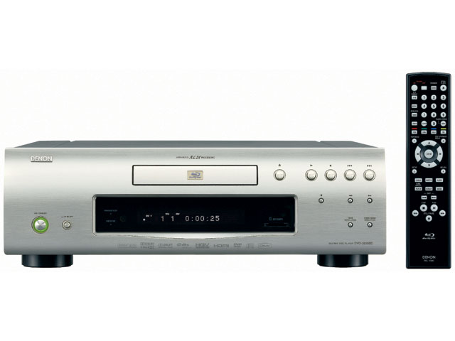

DVD-3800BD

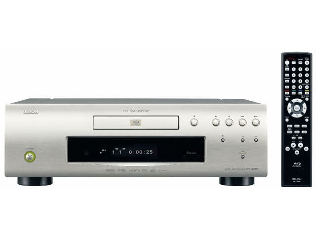

DVD-2500BT
양 제품의 발매 시기는2008 년1 월 하순을 예정.가격은BD 플레이어 「DVD-3800BD 」가 336,000 엔(세금 포함),BD 트랜스포트 「DVD-2500BT 」가 231,000 엔(세금 포함)이 된다. 국내 모델의 칼라 바리에이션은 프리미엄 실버.
각각Ver.1.3a 대응의HDMI 출력 단자를1 계통 장비한다. 돌비TrueHD 나 DTS-HD Master Audio 등 ,HD 오디오 포맷의 비트 스트림 출력에 대응하는 것 외에 리니어PCM 으로 변환해HDMI 출력할 수도 있다.영상은1080/24p 출력에 대응한다.
■BD 플레이어 「DVD-3800BD 」
영상 회로에는 동사의DVD 플레이어 상급기 「DVD-A1XVA 」로 개발된 다양한 고화질 회로를 계승하고 있다. I/P 변환 장치나DVD 의SD 화상을1080p 의 하이비젼 해상도로 변환하는 스켈러-에는 「REALTA 」(을)를 채용.10bit 연산을 실현한 프로세싱에 의한 높은 전환 성능을 실현하는 것과 동시에, 모션 디 텍 숀 능력의 향상도 도모하고 있다. 필름 소스의 「3 :2 패턴」을 시작해 그 이외의 패턴에서도 피크셀 단위로 고속이고 정확하게 규칙성을 검지해 정도의 높다. I/P 변환을 실시한다. 비디오 모드와 필름 모드가 혼재하는 소스에서는, 모드를 고속으로 고정밀도에 검지·처리해, 고화질의 프로그래시브 재생을 가능하게 하고 있다.또,DVD 에 색 차이 신호로 기록된 비디오 신호를RGB 형식에서 출력할 때에도, 「REALTA 」의10bit 연산에 의한 고정밀의 슬캘링 처리를 실시해, 출력하는 해상도에 응한 최적인 변환 처리를 실시한다.
그 밖에도BD (와)과DVD 의 양쪽 모두에 효과를 발휘하는 노이즈 축소 기능이나, 고정밀 화상 보정을 실현하는 동사 독자적인 오리지날·인핸서 기술 「D.P.I.C. 기능」을 탑재했다. 후자에서는,10bit 연산 처리로의 검출·보정을 실현해, 윤곽 보정의 정도를 한층 높이고 있다. 타겟이 되는 화소의 주변 화소의 영향도 고려에 넣은 엔한스 처리를 실시하기 위해, 합계9 화소의 영상 데이터를 샘플 해 해석하는 신알고리즘을 채용했다. 수직 방향, 수평 방향에 가세해 경사 방향의 화상을 피크셀 단위로 치밀하게 검출·처리를 실시할 수 있다. 휘도 신호와 색신호에 대해서는 같은 알고리즘으로 처리해, 한층 더 엔한스시에 발생하기 쉬운 링잉 노이즈를 억제하는 등 영상에 최적이고 효과적인 처리를 실시하는 것으로, 보다 자연스럽고 화질 열화가 없는 영상을 재현한다.
내장하는 비디오DAC (은)는 고속·고정밀도의297MHz/12bit 대응.미소 레벨의 영상 신호도 하이레벨에 재현해, 원화상에 충실한 고정밀 영상을 가능하게 하고 있다.또,NSV (노이즈·시프드·비디오) 기술에 의해 비디오 신호의S/N (을)를 개선해, 영상 신호의 linearity도 한층 높이고 있다. 그 외, 콘트라스트나 샤프니스를 시작해 흰색 레벨, 크로마레벨, 노이즈 축소 설정이나 감마 등 섬세한 화질 조정이 가능하게 되어 있다.
오디오면에서는 고음질환경 재생 회로 「D.D.S.C. (Dynamic Discrete Surround Circuit )」를 진화시킨 「D.D.S.C.-HD 」(을)를 채용.최신의 고품위HD 포맷에도 대응해, 고품위인 환경 재생을 가능하게 하고 있다.
환경 재생을 위해서 필요한 신호 처리 회로는, 하나 하나의 블록에 독립시켜, 개개의 블록에 고성능인 집적회로를 이용한 디스크리트 구성으로 하고 있다.동사의HiFi 오디오 컴퍼넌트“SA 시리즈”로 기른 노하우를 아낌없이 투입해, 오디오 회로를 시작해 각 회로로 엄밀한 튜닝도 베풀고 있다.
디코더부에는, 고성능32bit 플로팅 포인트 타입의 최신형DSP (을)를 탑재한다.용도별로 합계2 기의DSP (을)를 채용해, 토탈로의 신호 처리 정도를 향상시키는 것과 동시에, 복잡한 신호 처리, 하이 스피드 신호에 대할 여유를 획득시키고 있다.또,D/A 변환 장치에는 차동동작의 고정밀도192kHz/24bitD/A 변환 장치를,2ch 스테레오용1 개와7.1ch 재생용으로4 개탑재한다.스테레오/ 멀티 쌍방의 재생용으로 독립한 회로를 탑재하는 것으로,SN 비나 다이나믹 레인지등의 오디오제성능을 높여 세파레이션의 향상도 과연 있다.
PCM 신호의 입력시에는,16bit (이)나20bit 의 원정보로부터24bit 에의 데이터 확장 기술 「AL24 Processing Plus 」(을)를 전채널에 대해서 행한다.2ch 스테레오 전용 출력으로는 본기술에 가세해 동사의 상위AV 앰프나 디지털 플레이어에게도 채용되고 있는 「Advanced AL24 Processing 」의 독자 개발 알고리즘에 의해, 시간축상에서의 업 샘플링, 데이터 보간을 베풀어, 오리지날 데이터를 해칠리가 없는 자연스러운 보간 처리를 실현하고 있다.
그 외, 영상 신호 출력·디스플레이의 표시의ON/OFF 선택에 대응해,OFF (을)를 선택했을 때에는 영상계의 회로를 패스하는 것으로, 한층 더 퀄리티의 높은 오디오 재생을 실현하고 있다.
기체의 내부 구조는 회로를3 블록의 구성으로 배치하고 있다.비디오 회로, 오디오 회로를 분리시키는 것과 동시에, 각 회로간의 간섭에 의한 신호 열화를 철저 배제하기 위해(때문에), 회로·기판을 분리 배치하고 있다.톱 커버는2 층 구조, 보틈샤시는3 층 구조를 채용해, 철저한 방진구조를 뽑고 있다.
드라이브는 동사가BD 플레이어용으로서 신개발 한 오리지날·드라이브 메카니즘을 탑재.방자·방진·차음성을 높이는 것과 동시에, 메카 유닛 전체를 상하의 쉴드 금속판으로 가리는 것으로 최적인 재생 환경으로 하고 있다.이종 소재를 조합한, 독자적인 하이브리드 구조 「S.V.H. (SUPPRESSVIBRATION HYBRID ) 로더」에 의해, 안정된 디스크 회전과 높은 디스크의 독해 정도를 실현했다.
그 외,HDMI , 컴퍼넌트를 시작해 모든 영상 신호는 동시 출력이 가능.재생 대응 미디어는BD ,DVD 비디오,DVD+R/RW ,DVD-R ,DVD-RW (VR 모드 대응),CD ,CD-R/RW .CD-R/RW 에 썼다MP3 ,WMA ,JPEG 재생에도 대응하는 것 외에DivX 파일의 재생도 가능하다.
■BD 트랜스포트 「DVD-2500BT 」
본체에는DVD-3800BD 같이,BD (이)나DVD ,CD 미디어의 재생에 대응하는 드라이브를 탑재한다. 재생 대응 미디어, 포맷의 자세한 것은DVD-3800BD 에 같다. HDMI 의 버젼도1.3a 대응이다.
돌비TrueHD 이나 DTS-HD 등의 음성 신호는 모두 스트림 출력되어 데논을 시작으로 하는 각 포맷의 디코더를 탑재한다. AV 앰프와HDMI 접속하는 것으로 재생이 가능하게 된다.본체에는 고품위I/P 변환 및1080p 까지의 슬캘링 기능을 탑재해,1080/24p 의 영상 출력에 대응한다.
본체의 내부 구조에 대해서는,3 블록의 회로 구성, 톱 커버의2 층 구조, 보틈샤시의3 층 구조를 채용해, 신호 열화의 배제나 철저한 방진대책을 실현하고 있다.드라이브에 대해서도,DVD-3800BD 같이 오리지날의 드라이브 메카니즘을 채용한다.
●장르명:비디오 플레이어
●품명:BD 플레이어
●브랜드명:DENON
●형식명:DVD-3800BD
●가격:¥336,000 (세금 포함)
●발매일:2008 년1 월 하순
【SPEC 】●접속 단자:HDMI ×1 , 컴퍼넌트×2 (RCA/BNC ), 콤퍼짓(composite)×1 ,S 영상×1 , 디지털 음성(빛1 , 같은 축1 ), 아날로그2ch ×1 ,7.1ch 음성×1 , 컨트롤 단자,RS-232C 단자, 룸to 룸(IN1 ,OUT1 ) ●SN 비:125dB ●전체 높이조파왜율:0.0008% ●다이나믹 레인지:110dB ●소비 전력:60W ●외형 치수:434W ×139H ×399Dmm ●질량:10.8kg

●장르명:비디오 플레이어
●품명:BD 트랜스포트
●브랜드명:DENON
●형식명:DVD-2500BT
●가격:¥231,000 (세금 포함)
●발매일:2008 년1 월 하순
【SPEC 】●접속 단자:HDMI ×1 , 컨트롤 단자,RS-232C 단자, 룸to 룸(IN1 ,OUT1 ) ●소비 전력:30W ●외형 치수:434W ×139H ×391Dmm ●질량:9.4kg
