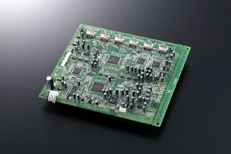

SR8002 의 HDMI 입출력 보드

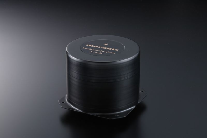

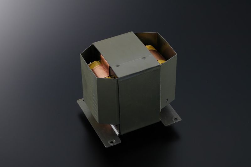

상위 기종의SR8002는, 앰프 출력이SR7002 에 비해 큰 것 외, 음질이나 기능을 높이는 사양이 포함되어 있다. 우선, 트랜스는SR7002 하지만 대형EI 트랜스를 채용하고 있는데 대해,SR8002는 대형 토로이달 트랜스를 채용. 또, 전원 회로부에 음질을 음미한 특주의 블록 콘덴서를 탑재하고 있는 것도SR8002 만의 특징이 된다.
SR7002 의EI 트랜스
SR8002의 트로이달 트랜스
