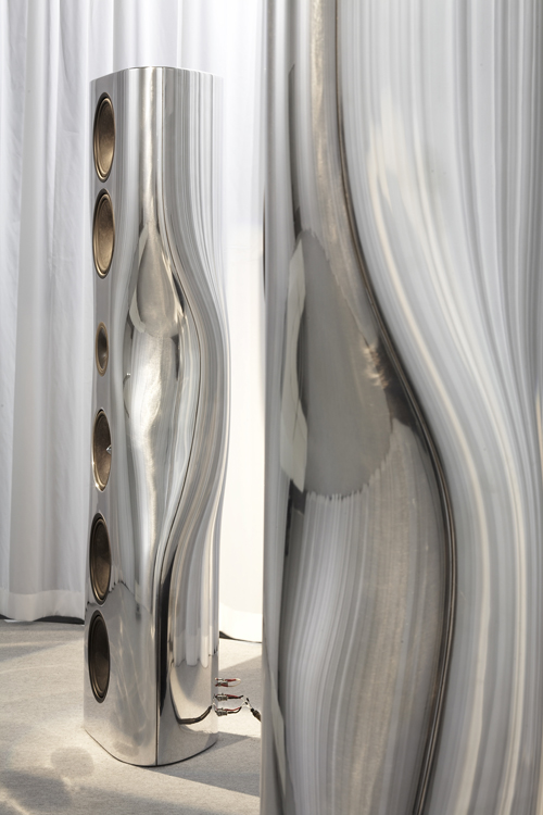

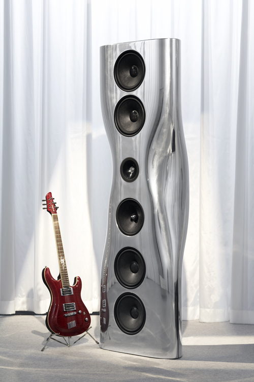

스피커 전면의 중앙에는 중역과 고역을 맡는 같은 축점음원 유닛 「Uni-Q」이 배치되어 그 바로 바로 밑에는 250mm의 콘형 미드레인지가 장비되고 있습니다.
게다가 그 2개의 유닛을 사이에 두는 형태로, 250mm의 콘형 우퍼 스피커가 상하에 2개씩 배치되어 있습니다.
후면에도 2개의 우퍼 드라이버를 장착해 벽으로부터의 발생되는 저역 정재파를 컨트롤 할 수 있다고 합니다.
인클로저 케이스의 디자인은 세계적으로 유명한 인더스트리얼 디자이너, 로스 러브 글로브씨가 담당하였습니다.
케이스는 전면이 특수한 스파포무드 알루미늄으로 만들어져 있습니다.
알루미늄의 두께는 6mm로 가열한 알루미늄의 판을 몰드의 형태에 두어, 순간적으로 진공 성형시키는 공법에 의해  복잡한 곡면을 실현시키고 있다고합니다.
KEF는 진정한 레퍼런스 사운드와 특별한 마감의 디자인의 스피커를 완성하였습니다.
