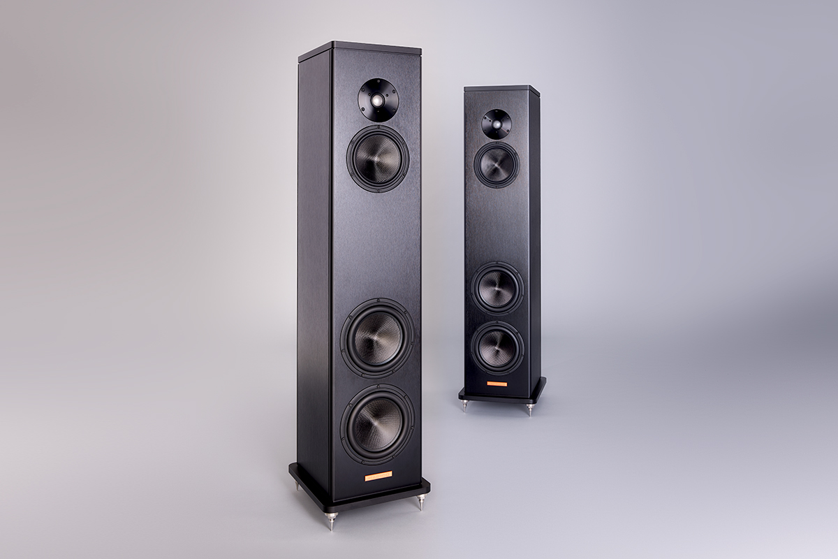

매지코 A 시리즈 첫 번째 제품인 A3 플로어스탠딩 스피커

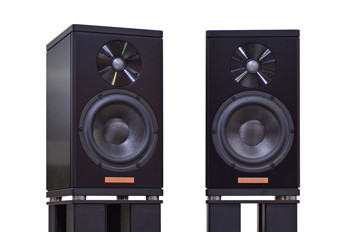

매지코 A1의 풀 알루미늄 인클로저
인클로저 설계부터 남다른데 일단 A1을 처음 스탠드 위에 올려놓고 보며 여러 매체에서 사진으로 보는 것보다 더 고급스럽다. 높이 395mm, 너비 216mm, 깊이 268mm 사이즈로 북셀프치고 약간 큰 편에 속한다. 소재는 매지코의 전매특허인 알루미늄을 사용했는데 하이엔드 앰프 등에서 발견할 수 있는 6061 T6 형번의 알루미늄을 9.5mm 두께로 가공해 사용한 모습이다. 매우 견고하며 무게 또한 22kg 정도로 꽤 무거운 편이다. 바닥에 떨어트려도 절대 부서지지 않을 것 같은 만듦새와 구조를 가지고 있다.

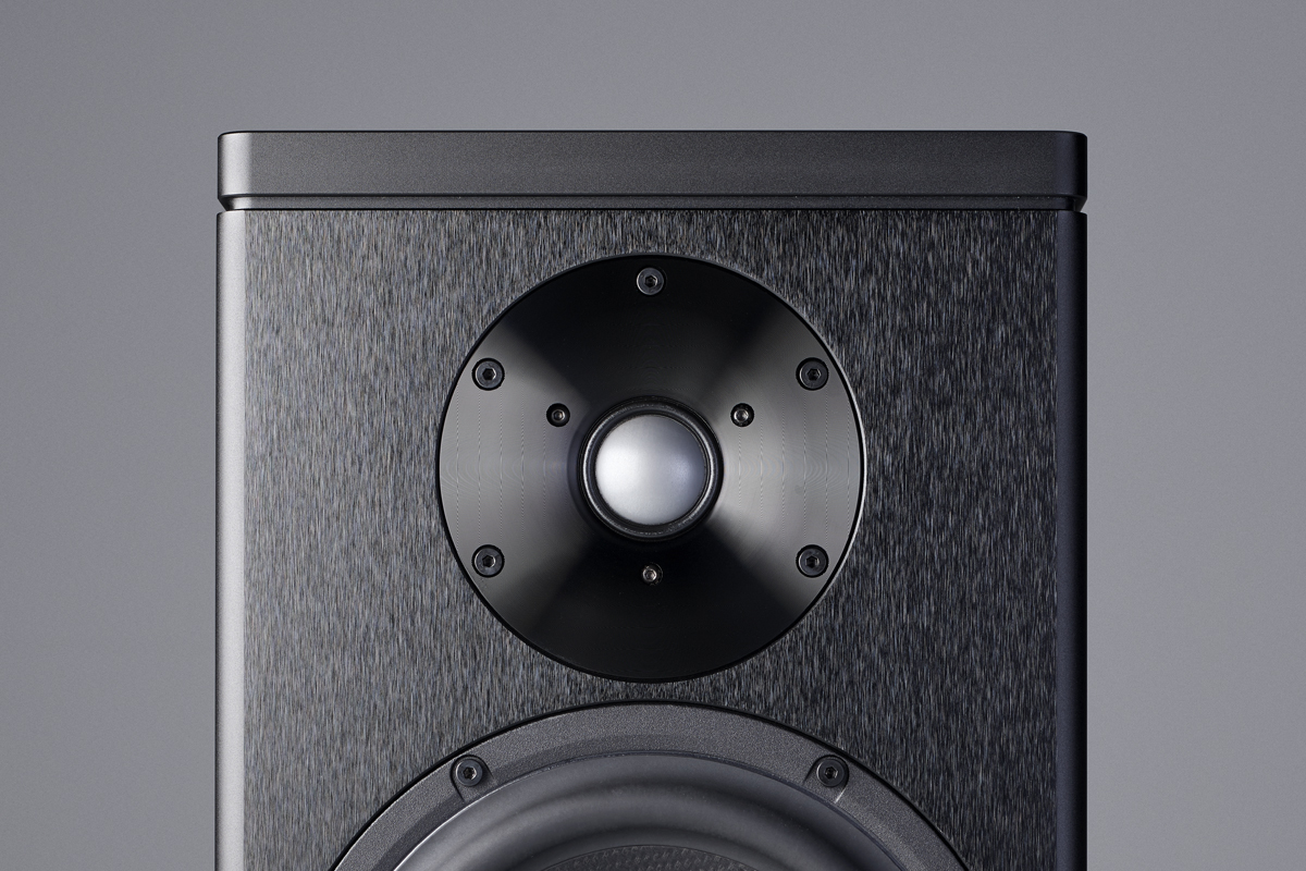

매지코 A1에 탑재된 퓨어 베릴륨 트위터
더불어 트위터 같은 경우는 베릴륨 진동판을 채용한 1.1인치(2.79cm) 돔 타입 유닛을 사용하고 있다. 이 또한 S, M 시리즈 등 상위 라인업에서 사용하는 트위터와 동일한 구조와 디자인을 유지하고 있다. 다만 상위 모델에서 사용하는 다이아몬드 코팅을 빼며 비용 절감을 꾀하고 있는 모습이다. 더불어 내부엔 특주 네오디뮴 모터 시스템이 최신 댐핑 소재로 무장한 후방 챔버에 장착되어 있다.
