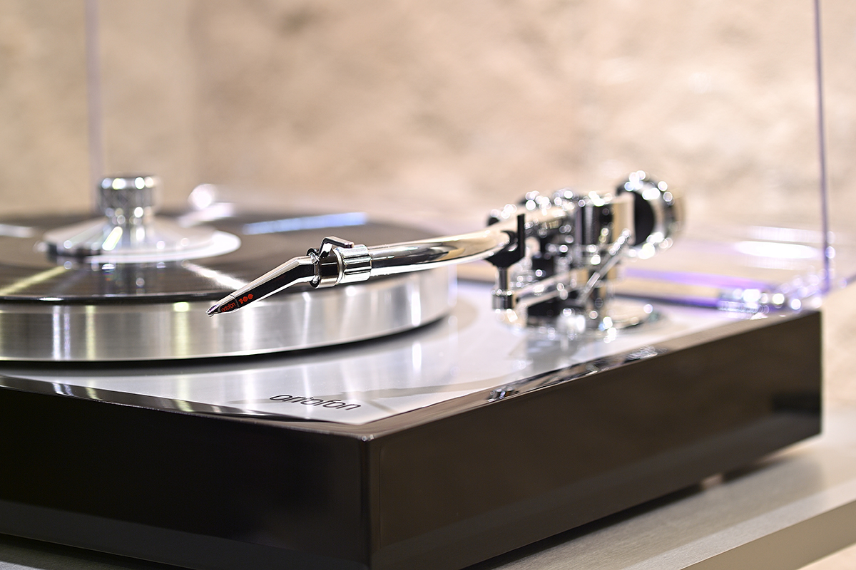

오토폰 Century 턴테이블
최근 필자의 집에 오토폰에서 출시한 턴테이블이 들어왔다. 오토폰 설립 100주년을 기념해 카트리지와 턴테이블을 모두 자사 브랜드로 만들어 내놓은 것. 오토폰은 그들의 역사에 남을 법한 기념작을 출시했다.
오토폰 100주년 기념 턴테이블 센츄리 TT(Century TT)
하지만 100주년 기념작이라면 단지 기념의 의미만으론 부족하다. 기념비적이어야 한다. 턴테이블은 물론 카트리지까지 오토폰이 전적으로 책임지고 개발해 콩코드 한정판을 출시, 센츄리(Century) 턴테이블에 적용시켰다. 바로 이것인 오토폰 센츄리의 실체다.
그렇다면 센츄리 턴테이블은 과연 세부적으로 어떤 턴테이블일까? 일단 이 턴테이블은 무척 고전적인 설계를 취하고 있다. 사각 베이스는 마치 린 LP12 등 과거 아날로그 황금기 시절의 그것을 그대로 옮겨온 듯하다. 한 폭의 그림 같은 심플 디자인으로 상단에 조작 버튼은 33RPM 및 45/78RPM 전환 스위치만 존재한다.
센츄리 TT의 33, 45/78 속도 전환 스위치
센츄리 턴테이블은 기본적으로 벨트 드라이브 방식으로 내부에 서브 플래터가 있고 모터가 서브 플래터를 회전시키면 외부 플래터가 함께 회전한다. 제품을 박스에서 꺼내면 본체 및 여러 부속품들이 매우 체계적으로 빼곡히 담겨 있다. 조립은 매우 직관적이므로 그리 어렵지 않지만 고급 기답게 모두 수동이고 정확한 세팅이 필요하다. 먼저 베이스 하단에 높이 조정이 가능한 발을 장착하고 상단에 플래터를 얹으면 일단 기본적인 세팅은 끝난다. 하지만 플래터를 얹기 전에 서브 플래터 주변에 꽂혀 있는 나사 세 개를 돌려서 빼내야 정상 작동하므로 잊지 말고 제거해야 한다.
센츄리 TT에 제공되는 9인치 S 타입 톤암
다음은 톤암 부분 세팅이 필요하다. 센츄리에는 기본적으로 9인치 S 타입 톤암이 장착되어 있으며 일본제 고급 볼 베어링을 통해 작동한다. 작동은 무척 부드러운 편이며 심플한 스태틱 밸런스 타입으로 톤암 뒤편에 무게 추를 장착한 후 침압을 맞추어야 한다. 하지만 단순해 보이는 이 톤암은 여러 조정 기능을 제공하고 있다. 예를 들어 VTA, 즉 톤암의 높이를 조정할 수 있으며 아지무스(Azimuth), 즉 톤암의 좌/우 수평도 조절 가능하므로 여러 카트리지를 자유롭게 장착해 사용할 수 있다. 한편 안티스케이팅의 경우 카트리지에 주는 침압에 따라 총 3개 조정 포인트를 마련해 놓고 있는 점도 돋보인다. 다이내믹 밸런스 방식이었으면 더 좋겠지만 뛰어난 만듦새와 여러 조정 기능 등 이 가격대에서 꽤 뛰어난 성능의 톤암이다.
센츄리 TT는 다양한 조작이 가능한 톤암을 제공합니다.
셋업&리스닝 테스트
이번 테스트는 센츄리 턴테이블에 기본 장착되어 있는 오토폰 콩코드(Concorde) 카트리지를 사용해 진행했다. 이 카트리지는 오토폰의 역사에 관심 있는 사람이라면 그 이름부터 낯익을 것이다. 바로 1979년 당시 헤드셀과 일체형으로 디자인해 당시 덴마크 산업 디자인상을 받는 등 파란을 일으켰던 카트리지로 이후 여러 버전이 출시되면서 롱런한 모델이다. 이번에 출시된 모델은 100주년 기념으로 출시된 한정판이다. 출력은 5.5mV, 침압은 1.8g으로 침압만 조정해주면 될 정도로 센츄리 턴테이블에 최적화된 제품이다. 테스트에는 트라이코드 포노앰프를 MM으로 설정하고 이 외에 제프롤랜드 시너지 프리앰프 및 플리니우스 파워 그리고 매지코 A1 스피커를 활용했다.
