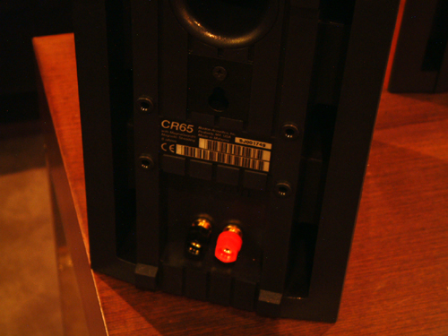

[스피커] BOSTON 65 북쉘프 스피커
BOSTON CR65
조그만놈이 짱짱한 맛이란..

* 형식(Principle) : 2 Ways, Bass Reflex
* 유니트(Drivers)
– 트위터(Tweeter) : 3/4″ (20mm) Soft Dome
– 우퍼(Woofer) : 5 1/4″ (135mm) Copolymer
* 입력허용범위(Recom. Amplifier Power) : 15 – 100 watts
* 크로스오버주파수(Crossover Frequency) : 4,200 Hz
* 출력음압레벨(Sensitivity) : 89 dB / 2.83 V / 1 m
* 임피던스(Impedance) : 8 ohms
* 재생주파수범위(Frequency Range) : 65 – 20,000 Hz (3dB)
* 싱글-와이어링(Single-Wiring) Connection Capability
* 크기(Dimensions) : 257 x 162 x 200 mm (HxWxD)
* 무게(Weight) : 3.2 kg
* 마감(Finishes) : 체리(Cherry)
