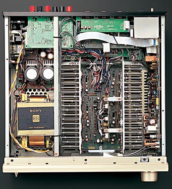

소니의 최신 AV앰프 STR-VZ333ES는 소니에서 STR-VA555ES의 후속기로 일본내 11월 10일 발매 예정에 있는 제품이다. 기능성에서 보면 현존하는 모든 사운드포멧(DD,DTS,DD-EX,DTS-ES,NEO6,돌비프로로직2,DTS96/24)에 대응하며 하드웨어적으로 디스크리트 7채널의 파워앰프(채널당 최대출력 150W)를 가지고 있으며 확정적인 가격은 오픈프라이스이나 기존의 STR-VA555ES의 가격대로 예측이 된다.

외형적 디자인에서는 변화가 없으나 일단의 혹하는 점은 7채널의 독립된 파워 앰프부를 가지고 있으면서도 기존의 출력과 같은 최대출력 150W를 유지하고 더불어 추가된 DTS 96/24를 추가했다는 점에서 정말 무서운 SONY 라는 생각이 든다. 대부분의 다른 AV앰프의 제조사의 경우 제조 원가적인 측면에서 근본적으로 기존의 제품과 재료원가 적인 측면에서 좀더 많은 물량투입을 하지 않더라도 판매가가 더 비싸질 수 밖에 없는데 오히려 추가적으로 한 채널 늘어난 파워앰프, 추가적인 DTS96/24를 지원함에도 불구하고 판매가격을 선행모델과 같은 가격대를 유지하는 이런 공격적인 전략으로 인하여 여타의 경쟁사의 가격경쟁에서 우의를 지키고자 하는 강한 의지와 더불어 세계적으로도 홈시어터시장이 특정의 소수가 즐기는 취미의 범위에서 대중화에 대한 확신으로 이에 대한 시장점유에 독점적인 지위를 이어가고자 하는 강력한 전략으로 보인다. 이미 일부 제품군에서는 이미 근10여년간을  av앰프시장의 마켓쉐어에 부동의 1위자리인 야마하를 일부 제품에 있어서 2위자리로 밀어내어 이를 실현해 나가고 있는 상황에 이 제품의 파급 또한 적지 않을 것이라 보아진다.
