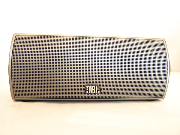

SCS 138 센터 스피커
Sensitivity : 86dB
민감도라는 해석이겠지만 보통 음압이라고 말을 합니다. 즉 이 음압은 같은 1이라는 입력이 들어가더라도 스피커마다 출력되는 소리의 크기가 다다르게 됩니다. 요즘 나오는 보통의 스피커들은 85dB에서 92dB정도 사이가 됩니다. 숫자가 클수록 같은 입력에 큰 소리가 나온다는 의미인데요. 86dB는 높은 편의 스피커는 아닙니다.

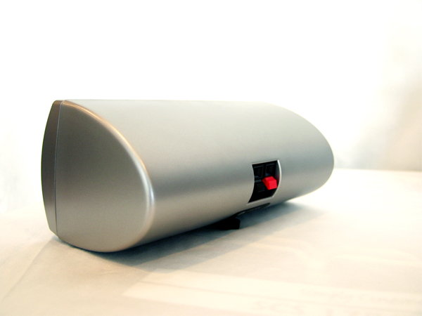

SCS 138 센터 스피커 뒷모습
Recommended Amplifier Power : 10 ~ 50 Watts RMS per Channel
이건 앰프의 출력을 얼만큼 받을 수 있느냐? 그걸 표시해 주는 것입니다. 이스피커는 50w까지는 받을 수 있단 의미입니다. 그럼 앰프 출력이 100w인데 스피커의 입력이 50w밖에 안되면 스피커는 어떻게 되는 것일까? 이건 크게 문제가 안됩니다. 앰프의 볼륨을 최대로 해 놓지 않는 경우라면 앰프의 출력표기가 100w라고 하더라도 실제는 그이하로 출력되거든요. 물론 사용자 부주의로 볼륨을 최대로 하면 고장날 확률이 높습니다만 듣기에 적당한 볼륨을 사용하면 문제가 될이유가 없습니다.

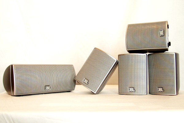

SCS 138 센터 와 메인 리어 스피커

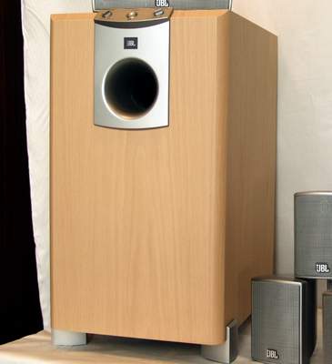

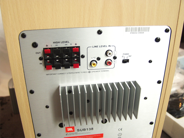

SCS 138 서브우퍼 스피커
Low Frequency Cut-off : 35Hz
이 말은 이 서브우퍼의 낮은 주파수가 35Hz까지 출력이 된단 의미겠죠.
High Frequency Cut-off : 40 Hz – 160Hz Variable
우퍼를 찬찬히 살펴보면 볼륨같이 생긴 것이 2개 달려있습니다. 하나는 그냥 볼륨이고 다른 하나가 보통 이 하이컷주파수를 설정해주는 볼륨입니다. 그러니까 앞서 낮은 주파수가 35Hz부터 이하이컷주파수 설정된 것까지 출력을 해줄수 있다는 것이죠. 뒤에 써있듯 벨리아블하게 말입니다.
Built-in Power Amplifier : 100 Watts RMS
이 보통 서브우퍼는 엑티브형으로 스피커의 안에 앰프를 내장하고 있습니다. 이 앰프의 출력이 얼마냐? 했을때 100w라는 것입니다.
SCS 138 서브우퍼 스피커 뒷모습

이스피커의 메인리어용 스피커의 키가 11.1cm입니다. 정말 조그만 놈입니다. 모양에 비해서는 좀 무게가 나가는 500g입니다. 그리고 참 앙징맞은 것은 이것이 2웨이라는 것이죠. 보통 크로스오버 주파수를 표기해 주어야 하는데 스팩상에는 표기가 안되있군요. 이것 또한 음질적으로 중요한 판단기준이 되진 않지만 2웨이 2스피커라면 당연히 표기해 주어야 할 스팩이라는 것입니다. ( 이건 2가지입니다만 한가지는 감추고 싶은 비밀이 많으면 표기를 안하고 또한가지는 제조사의 무성의로 인해서 표기가 안되는 경우가 있습니다. 보통 JBL은 별로 성의가 없는 편에 속합니다. 인터넷 공식 사이트에 있는 스펙이 실제 제품과 틀리는 경우도 있구요. )
대부분의 AV앰프에서 이 앞서 말한 크로스오버와 유사한 저음에 관련해서 설정되어지는 부분이 있게 됩니다. 이는 스피커 사이즈의 설정인데 이 주파수의 기준이 보통 90Hz정도 됩니다 스피커 스팩에서 보아서 아시겠지만 이 작은 스피커의 주파수 특성 중 낮은 저역은 120hz까지 인지라 예를 들어서 AV앰프의 스피커 설정을 라지로 해 놓게 되면 소리가 많이 찌그러지는 소리가 나게 됩니다. 북셀프의 경우엔 청감상 라지로 놓고 듣는 것이 유리한 점도 있기 때문에 무조건 작다고 스몰 설정은 아니라고 생각하시는 것이 좋습니다. 이 스피커가 작다 보니 스피커터미널이 클립식 터미널 이여서 조금 굵은 케이블 등의 사용이 좀 어려운 점은 있으나 기본적인 마감은 깔끔한 편입니다. 더불어 바닥면 쪽에는 고무패킹으로 3점지지되어 어디 가볍게 올려 놓고 사용하거나 혹은 벽에 간단한 브라켓으로 설치가 용의하다는 점이 장점이라 보아집니다. 입문자 사용에 대한 배려라고 할수 있겠지요.

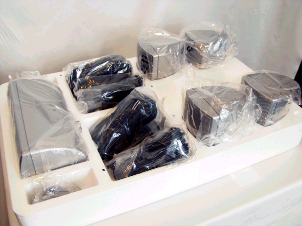

SCS 138 포장 박스
SCS 138 구성품

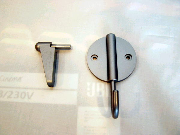

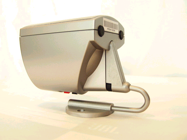

SCS 138 큐브스피커 브라켓
SCS 138 큐브스피커 브라켓 설치 모습
