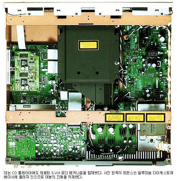

DVD-A11의 영상부를 살펴보면, 먼저 비디오 DAC에는 216MHz/12bit 스펙의 아날로그 디바이스 사의 ADC7310을 탑재하고 있다. 이는 파이어니어 73H, 마란츠의 DV-12S2와 함께 최초로 탑재된 영상 DAC로 12bit 구성이지만 DVD-A1에 탑재된 108MHz/14bit DAC처럼 최대 8배 오버샘플링이 가능하도록 설계되있다.
DVD-A11에는 DAC가 인터레이스, 프로그레시브 각각 하나씩 장착되어 있다.
MPEG 디코더는 DVD-3800, DVD-A1과 동일하게 ESS사의 “Vibratto ES6038F”를 채용하고 있지만, SACD 인식(detection) 서킷이 추가된 최신 버전이다. 참고로 DVD-2900은 SACD 인식 문제로 미쯔비시의 칩셋을 사용했으며, 이는 크로마 버그가 패치된 버전이지만 완벽하게 없애지는 못했으므로 하이엔드 클래스인 DVD-A11에서는 다시 한 번 ESS로 돌아온 것으로 보인다.
버 브라운 PCM1790과 2개의 샤크 DSP
DVD 플레이어의 핵심부라 할 수 있는 디인터레이서에는 파로저 FLI2310을 사용하고 있다. 이는 디인터레이서와 스케일링 기능이 원칩화된 데논 최신 버전이다. 이 칩셋은 삼성 H593, SP-H700AK DLP 프로젝터, 인포커스 SP7200 등에 쓰여 호평 받았는데 여기서는 아날로그 출력(컴포넌트)으로는 480p까지, 디지털(DVI)로는 480p는 물론, 720p, 1,080i까지 업스케일링이 가능하다. 그리고 DVI 출력을 위한 트랜스미터(Tramsmitter)에는 Sil70b가 쓰였을 거라 추정되며, DVI/HDCP 호환 버전 칩셋으로 이를 지원하지 않는 혹은 호환 되지 않는 칩셋을 채용한 디스플레이의 경우 DVD-A11의 DVI 영상이 나오지 않을 수도 있다.
오디오 부를 살펴보면 DAC에 버 브라운 PCM1790이라는 당대 최고 사양 DAC를 2채널당 하나씩 즉 3개를 탑재하고 있으며, 멀티채널 소스 디코딩을 위해 데논 최고급 AV 리시버에 채용되어 호평 받았던 SHARC DSP를 무려 2개나 장착하고 있다는 점이 이색적이다.
이외 데논 링크, IEEE1394를 탑재해 멀티채널 소스의 디지털 출력이 가능한데, 데논 링크는 데논 AVC-A1SR을 통해서만 가능하며, IEEE1394는 현재 발매된 유일한 모델인 파이어니어 AV 리시버와 100% 호환되지 않는다는 보고가 있다.
