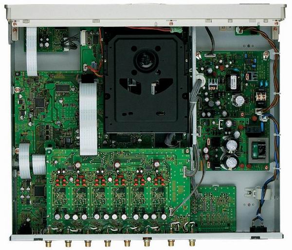

오디오 계통의 특색은 6채널의 모든 출력에 마란츠 고유의 하이 스루 레이트(High through rate) 전압 증폭 모듈 “MDAM”을 탑재하고 있다는 점이다.
전 채널이 동일한 회로 구성과 성능을 지향하고 있다는 점은 DV-12S2에서 얻어낸 실적을 더욱 높이는 것이다.

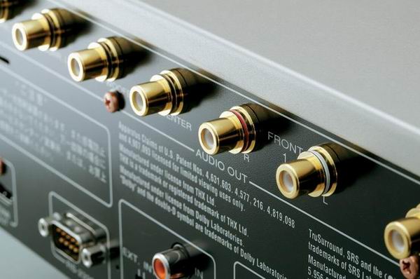

6채널 출력 단자의 간격을 넓게 만들었다는 점도 그 성과이다.
채널간의 임피던스를 균일하게 그리고 정확하고 낮게 유지하기 위해 “제로 임피던스 동판”도 채용하고 있다.
오디오 DAC는 시러스로직 사의 PCM/DSD 호환 타입 “CD4398″을 세 개(개당 2채널분)탑재.
헤드폰 단자용으로도 독립된 DAC가 장착되어 있지만 이것은 돌비 헤드폰의 탑재에 수반되는 이 기기 특유의 숨겨진 특징이다.
오디오 회로용 전원 트랜스도 따로 장착되어 있다.
