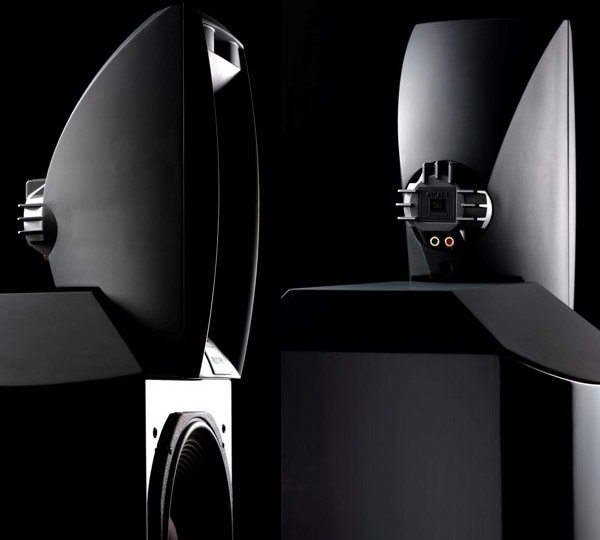

프로젝트 어레이라는 이 시리즈는 2채널뿐 아니라 멀티채널 재생에서의 공간 재현까지 감안한 설계로, 센터 스피커를 동시에 발표하는 등 AV 시스템 대응에도 소홀히 하지 않았다.
고음역과 초고음역의 혼 부분은 고비중 소재 소노글라스로 일체화 했으며, 그 혼 모듈을 우퍼의 배플 면에서 독립시킨 것이 구조상 특징이다.
또 통상은 수평 방향 지향성을 넓게 잡기 때문에 혼 개구가 큰 쪽을 수평에 배치하는데, 이 제품에서는 새로운 설계의 바리레이디얼 혼을 채용함으로써 고음역은 수직 방향으로 넓은 개구부를 주고 초고음역부에는 수평 방향으로 개구부를 넓게게 잡았다.
실제로 고음역은 수평과 수직 모두 80도, 초고음은 수평 60도에 수직 30도로 발표 있다.
드리이버 유닛은 중음역에 50mm 구경 티탄 진동판에 아쿠아 플러스 처리한 175Nd-3, 초고음역에는 25mm 구경 티탄 진동판의 045Ti-1을 채용하며, 양쪽 모두 네오디뮴 마그넷에 의한 자기 회로를 탑재한다.
1000 Array에는 25mm 구경의 Array 10 우퍼, 800 Array에는 20cm의 Array 8 우퍼가 신개발 채용되었다.
어느 쪽이나 진동판 소재는 공통이며, 펄프 콘 표면에 폴리머 코팅된 것을 채용.
MDF에 의한 인클로저는 옆면을 라운드 가공 처리하고, 경사진 상판과 사다리꼴 내부 구조로 정재파 발생을 막는다.
