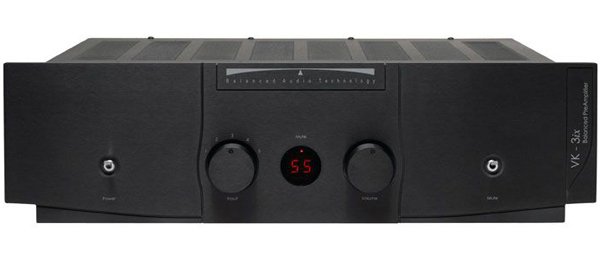

VK-3iX의 프런트 패널에는 파워 스위치 하나, 소스 셀렉션과 볼륨 조절용 큰 노브(knob)가 각각 하나씩 있고, 뮤트(mute) 스위치 한 개, 그리고 볼륨을 수치적으로 보여주는 디스플레이로 정돈되어 있다.
밸런스 컨트롤(balance control)이나 채널 트림(channel trim)은 들어 있지 않아서, 실제로 회로 패스의 간단함을 더욱 강조해주는 가격이 절감되는 방식이다.

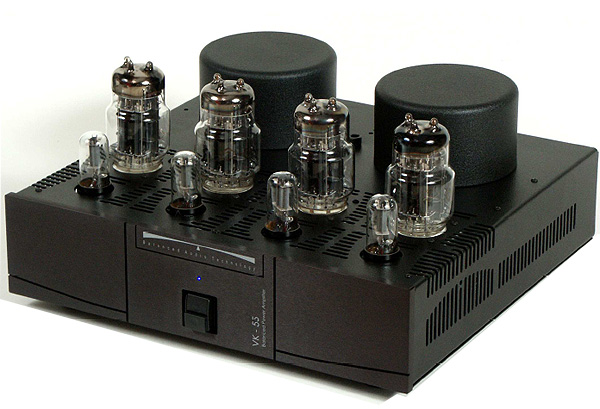

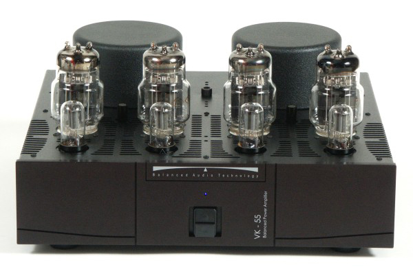

BAT 진공관 앰프에 친숙한 사람들에게는 VK-55에서 가장 즉각적으로 감지할 수 있는 부분은 그 사이즈이다: 아주 작은 크기라고는 할 수 없지만, VK-60와 바로 전 모델이었던 VK-75에 비해서는 훨씬 더 작은 크기이다.
VK-55 앰프의 뒷부분에는 아주 강력한 핸들을 없앴고, 그 전에는 후면에 토글(toggle) 스위치로 되어 있었던 전원 ‘on/off’를 이제는 두 개의 버튼으로 전면과 중앙부에 있는 각각 위치하여 전원을 끄고 켤 수 있도록 하였다.
전력 트랜스포머도 이제는 샤시 안에 들어 있어서, 출력 트랜스포트만 위에 있다.
VK-55는 밸런스드 XLR 출력만 적용되어 있다; 언밸런스드 프리 앰프로 구동하려면, RCA에서 XLR로 전환해주는 어댑터가 필요하다. VK-3iX와 마찬가지로, VK-55 앰프는 산업적 설계의 개선으로 이득을 얻었고, 그전의 BAT 앰프보다 더욱 매력적인 제품이 되었다.

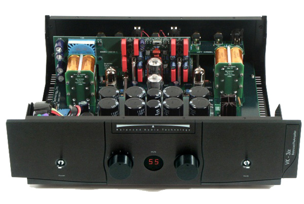

BAT의 공인된 오디오 설계 접근 방식은 입력에서 출력, 고전류(high-energy) 전력 공급(power-supply), 단순한 신호 패스(path), 그리고 약간이나 없는 글로벌 네거티브 피드백(global negative feedback)까지 가는 진정한 밸런스드 회로를 갖는 것이다.
(VK-3iX의 경우에는 글로벌 네거티브 피드백이 제로(0)이고; VK-55는 6dB이다.) Victor Khomenko에 따르면, VK-3iX는 VK-5에 처음으로 채택되었던 진공관 기반의 차별화된 회로를 계속해서 사용하고 있고, 거대한 전력 공급과 대칭적인 고압 레일도 들어 있다.
BAT의 레퍼런스 VK-51SE 프리 앰프와 같이, VK-3iX는 버퍼나 캐소드 종동부(cathode follower, 從動部)없는 싱글 게인 스테이지가 들어 있으며, 고품질의 Vishay 레지스터를 사용하는 병렬 방식의 볼륨 조절기가 적용되어 있다.
이 게인 스테이지는 6922 진공관을 스탠더드형 배열로 사용하고 있고, VK-3iXSE(스탠더드 버전에 비해서 가격이 $1000 더 높음)에는 6H30 슈퍼 진공관(SuperTubes)을 사용하고 있다.
또한 가능한 것으로는 SIX-PAK ($600) 출력-콘덴서와 슈퍼 팩(SUPER PAK ($500)) 전력 공급(power-supply) 업그레이드형이 있는데, 이는 SE 버전에는 포함되어 있다.
내가 리뷰한 샘플은 업그레이드가 되지 않은 스탠더드형이었다. 옵션으로 들어가는 포노 카드($500)는 리뷰 제품에 설치되어 있었는데, 이 포노 카드는 솔리드 스테이트이고, 자체적인 온보드 전력 공급 및 트랜스포머가 들어 있었다.
이 포노 카드는 패시브 RIAA 회로가 들어간 두 개의 게인 스테이지를 적용한다.
이 카드에는 45dB과 60dB의 두 가지 게인 세팅이 되어 있고, 카트리지의 저항적인 로딩을 위한 소켓도 들어 있다.

BAT의 다른 진공관 앰프와 마찬가지로, VK-55는 출력 스테이지 내에 러시아산 6C33 진공관을 사용하고 있으며, 진공관의 잘못된 매칭, 에이징, 그리고 전선에서의 변동을 보완해주기 위해 기존의 BAT 앰프 제품을 정제한 자동 바이어스(auto-bias) 회로도 사용하고 있다.
