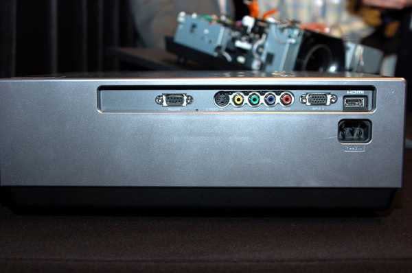

프로젝터 후면 영상 단자 입력부

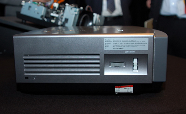

프로젝터 측면 렌즈시프트부 (상하좌우)

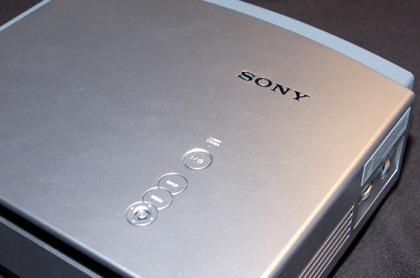

프로젝터 상판 조작부분

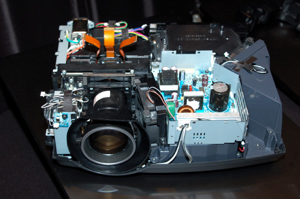

프로젝터 내부
HDMI로 입력시 1080p 영상의 입력에 대응하고 있습니다.
거기에 블루레이 비디오의 24프레임 신호를 입력할수 있습니다.

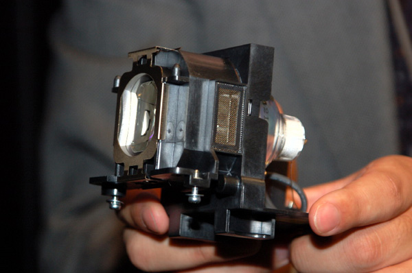

AW15에 사용된 고압수은 램프
램프는 신개발의 165W 고압 수은 램프로 휘도는 1,100 안시이며 HS60에 비해 30% 정도 향상했습니다.

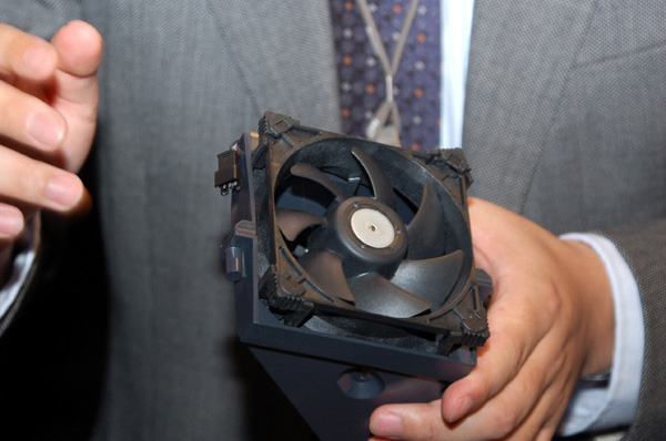

AW15에 사용된 초정음 팬
높은 정음성을 가지고있는 VPL-AW15는 20dB 초정음을 실현하여 사람이 속삭이는 것보다 더 조용한 정음성을 확보하였습니다.
램프의 밸브를 직접 냉각하는 구조와 케이스내의 공기의 흐름을 분리해 한층 더 냉각 팬 설치부에 일래스터머의 덤퍼를 장착하는 등 여러가지 최신 정음 기술을 사용하였습니다.

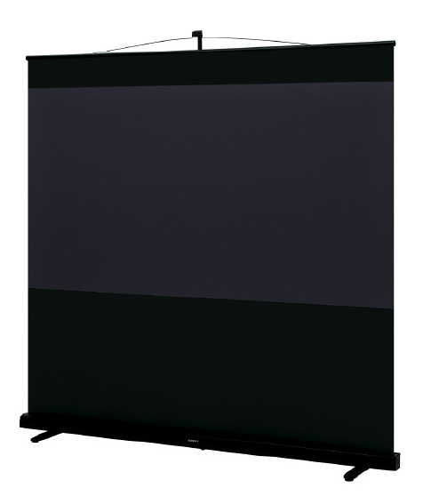

소니 VPL-AW50 과 같이 출시된 소니의 블랙 스크린 “다이나크리아” 스크린
빛이있는 낮에도 감상이 가능한 스크린 입니다.
AW15와 동시에 발매된 소니의 다이나 크리아 스크린
