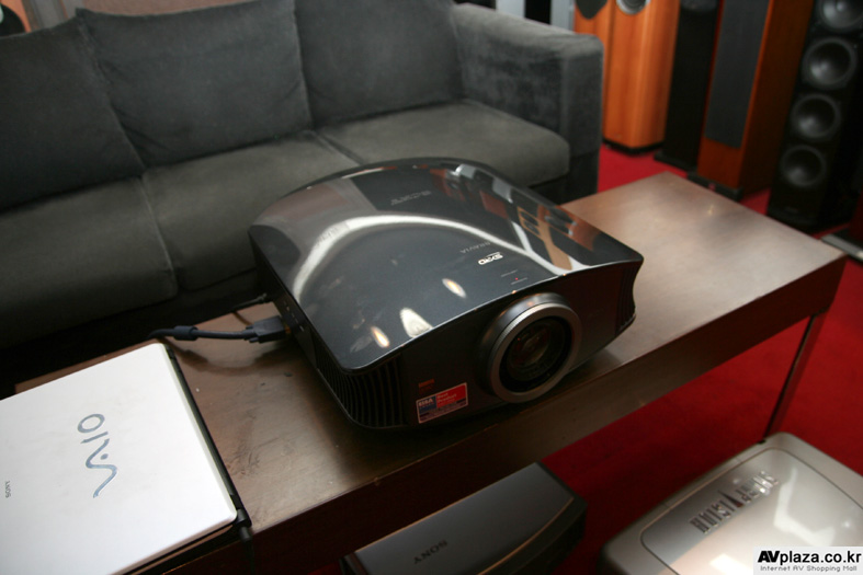

 디자인 및 외관
우선 모양은 VPL-VW50 과 동일 합니다. 같은 바디를 공유하고 있습니다. 이는 여타 브랜드 프로젝터도 마찬가지로 앞으로 출시된 엡손, 미쯔비시 등등 모두 같은 모양을 하고 있습니다.
달라젔다면 우선 색상이 펄화이트 색상에서 블랙펄로 변화되었다는점 입니다.
최근 블랙 색상이 유행이고 이점은 반영한듯 블랙펄은 정말 이쁘다고 해야 할까 역시 소니스타일 이라고 해야 할까? 소니 디자인에 개인적으로 참 마음으 드네요.
입력단자는 기존 VW50 과 같은 형태를 가지고 있습니다. 특별한 외형적 변화는 없지만 색상의 변화만으로 좀더 고급 스럽게 보여지고 있습니다.

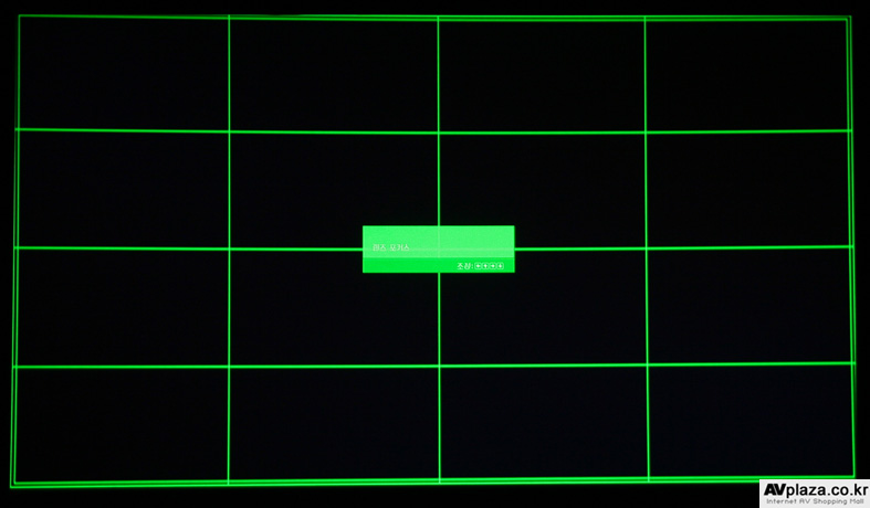

그중 눈에 뛰는 부분은 패널 정렬 이라는 부분 입니다.
이 패널 정렬은 기존 VW50에 컨버전스 RGB값이 약간 틀어지거나 맞지 않다는 요구때문에 생긴 메뉴입니다.
작년 VW50 출시이후 일본에서온 소니 비주얼 총괄 사장에게 이부분을 이야기 했고 그때 사장님께서는 다음 버전에서는 이부분을 개선하도록 하겠다고 했습니다.
그래서 생긴 메뉴입니다. 아무리 잘 세팅이 되었다고 해도 컴버전스 부분을 CRT 프로젝터 정밀하게 세팅이 가능하다는 부분은 이 프로젝터에 장점입니다.
보다 정확하고 디테일한 영상을 만들기 위한 소니의 노력 입니다.

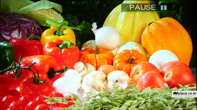

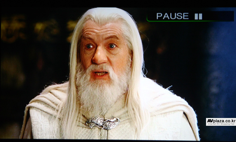

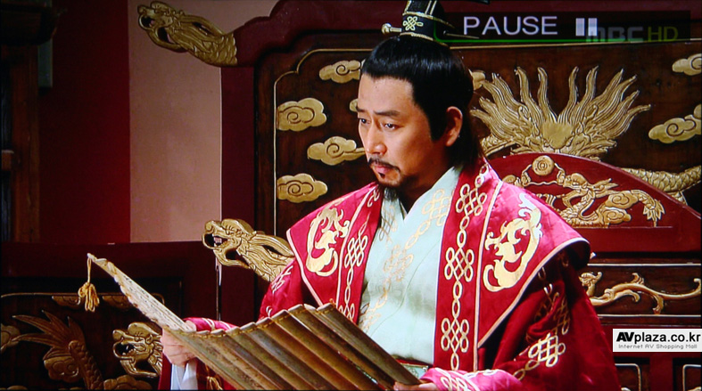

 해상력 – 기존 VW50에 비해 해상력이 획기적으로 좋아젔습니다.
정확한 컴버전스와 정확한 포커싱, 좋아진 더욱 좋아진 광학 부분 개선으로 보다 쨍하고 선명한 화질입니다.
 블랙 및 계조
– VW50 의 명암비가 15000:1 이었습니다. 출시 초기만 해도 블랙은 정말 좋다는 생각이었습니다.
이정도면 왠만한 DLP와 비교해도 떨어질것이 없다 생각했습니다. 하지만 블랙은 매우 차분하고 깊게 내려갔지만 계조라는 부분에서는 아쉬운 부분이 있습니다.
이번 출시한 VW60은 30000:1 이라는 명암비를 가지고 있습니다.
블랙이야 VW50때부터 DLP에 근접하였다고 생각했지만 VW60에서의 가장큰 장점은 더욱 좋아진 블랙과 획기적인 계조 입니다.
비교 대상기인 XV-Z21000과 비교해도 계조및 블랙은 비슷하거나 좀더 우위라는 생각합니다.
 보더 진해진 색감 –
이부분은 브라비아 엔진으로 변경된 하위모델 AW15 도 마찬가지 입니다.
색감이 보다 진해젔다고 해야 할것 같습니다. DLP에 근접하면서도 DLP보다는 좀 편안한 느낌 입니다.
색이 좀더 진해지면서 색감이 살아 나고 보다 밝고 화사한 화면입니다.
이로 인해 해상력 역시 좀더 좋아 보이며 펀치력도 보다 좋아젔습니다.
