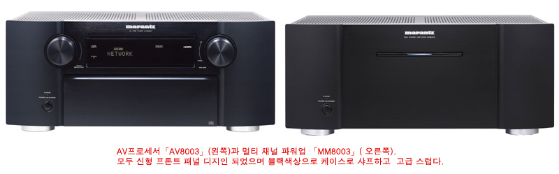

모델명은 AV프로세서가 AV8003, 파워앰프가 MM8003의 4자리수의 숫자가 주어지고 있다.
외관은 기존 마란츠 디자인을 뛰어넘는 신형 디자인으로 올 블랙으로 마감되어 꽤나 신선한 느낌이다.
종래 이 클래스의 AV앰프는 플랫하고 스퀘어인 형상의 프런트 패널을 채용하고 있었다.

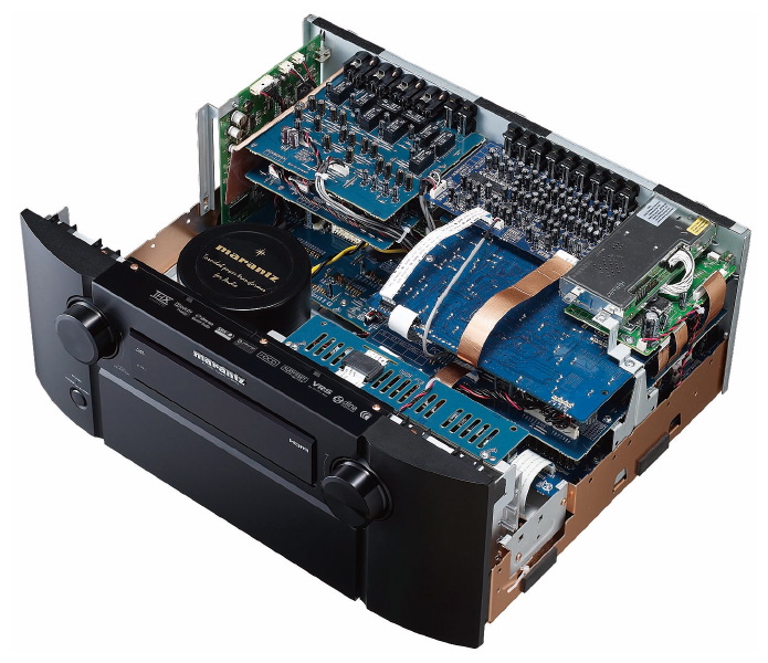

내부를 보면 아날로그, 디지털, 영상계의 각 기판이 물리적으로 충분한 거리를 두고 5개 층으로 정밀하게 자리잡고 있다.
내부적인 설계에 마란츠의 뛰어난 설개 능력을 볼수 있는 부분이다.
이런 기판의 5층 구조를 가진것은 각 신호간의 간섭을 피하기 위한 궁리이지만 이러한 구조는 음질 향상에 많은 도음이 되었다.
MARANTZ AV8003의 음질추구
AV8003의 내부 구조 5층 구조와 여유가 있는 배치가 되어 있다.

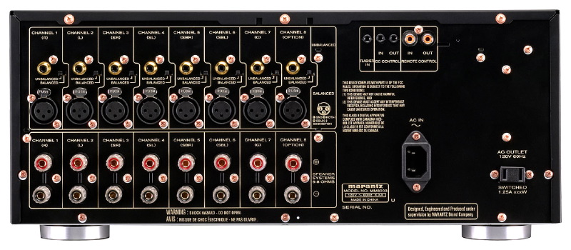

AV8003의 배면 단자부. 밸런스 입출력 단자를 풍부하게 갖추고 있는 것에 주목하고 싶다.
HDMI는 입력4계통, 출력2계통을 가지고 있다.
AV8003는 후면 패널에 멀티 채널 사양의 밸런스 출력을 갖추어 파워앰프와 밸런스 연결을 지원하고 2채널의 밸런스 입력도1개도 준비되어 있다.
SACD플레이어 등 고음질플레이어의 아날로그 접속에 대해도 노이즈에 강한 밸런스 전송을 할 수 있는 것은 AV8003의 큰 메리트 라고 할수 있다.

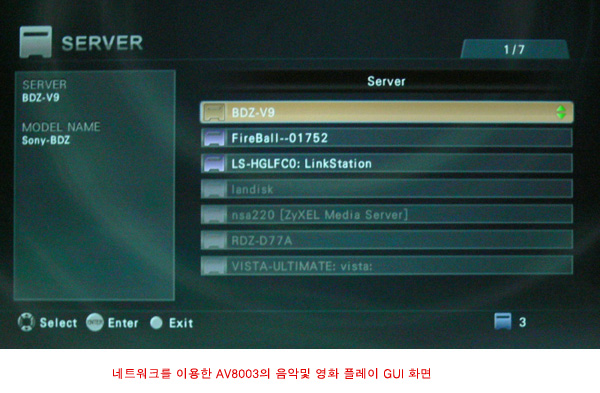

기능면에서는 네트워크를 이용한 재생 기능이 충실하다는것을 주목하고 싶다.
네트워크를 이용하여 자신의 PC나 TVIX 등 네트워 접속만 가능한 제품이라면 컨트롤 및 재생이 가능하다.
이를 이용하여 영상·음성 파일을 네트워크 경유해 AV8003에서 재생 컨트롤 되며 TV와 연결되어 시청이 가능하다.
물론 HD방송에도 대응이 가능하며 집안에서 사용되는 인터넷 공유기만 있다면 활용이 가능하다.
덧붙여 네트워크 관련의 GUI는 이번 신규에 개발한 것으로 사용자 편의에 중점을 두고 있다.

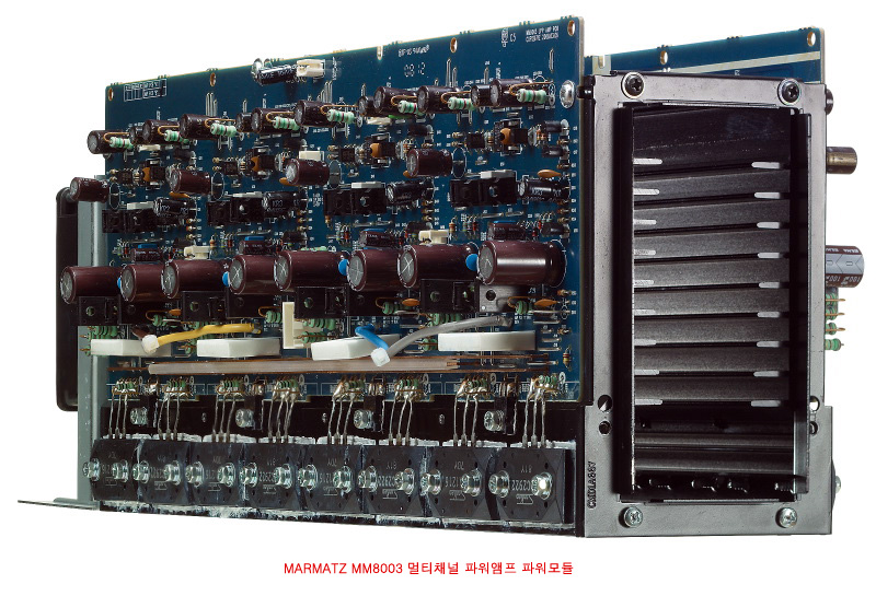

파워앰프는 7채널은 아니고 8채널이되어 있는 것은 이유가 있다.
파워업 기판은 4채널씩 1매의 보드에 실어 신개발의 대형 모노콕 히트 싱크를 사이에 두어 수평에 대향하는 배치되어 있다.
모노콕 히트 싱크는 강성이 높고, 전채널의 열밸런스를 평균화할 수 있는 메리트가 있다.
이런 구조를 가지고 있는 이유중 하나는 하이파이 2채널 대응을 위한것이가도 하다.
