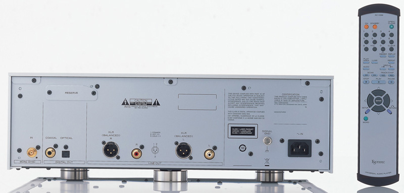

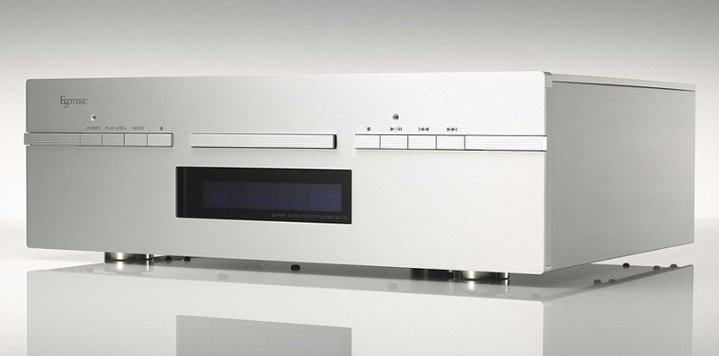

Esoteric의 장기인 메커니즘이 이 제품에서도 여전히 발휘되고 있는데 VRDS-NEO의 아래 등급인 VOSP(Vertically Optical Stability Platform)를 사용하였다. 하지만 최고급형이 아니라고 걱정할 필요는 없다. 광학렌즈가 디스크 트랙을 따라 이동을 하면서도 렌즈의 축이 디스크 표면에 항상 수직 방향을 유지하는 매우 고차원적인 기술이기 때문이다.
이는 P-01과P-03이라는 기함에도 채용되어 있다. 지원되는 포맷은 SACD,CD,CD-R,CD-RW이다. 특히 SACD는 2채널만을 지원하고 있지만 해당 가격대에서 멀티채널까지 지원하고자 전체적인 퍼포먼스를 떨어뜨리는 과용을 부리지 않아 오히려 안심이다.
게다가 멀티채널은 후에 대응항수 있도록 옵션으로 iLINK를 남겨두었다. DAC칩은 Cirrus logic의 CS4398로 이 회사의 최고급 DAC이다. 24bit/192kHz로 업샘플링 하는 완전한 독립적인 듀얼 모노구성으로 제작하여 좌/우 채널의 분리도를 향상 시켰다. 대형 트로이덜 트랜스포머를 탑재한 전원부는 메커니즘 구동과 DAC및 출력부에 여유있는 구동 전압을 공급하고 있음은 두말하면 잔소리이다. 또한 진동 방지용 액세서리도 2점 지지식 금속 풋트들로 든든하게 창착되어 있어 사용자의 편리성을 도모한다.

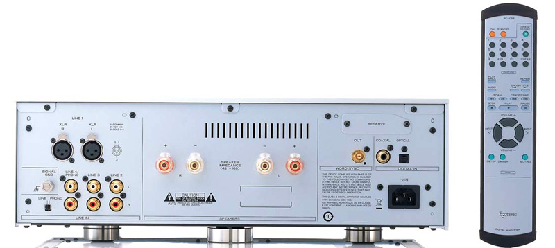

다음은 디지털 앰프인 AI-10이다.력 디지털 입을 가지고 있는 점이 일반 인티그레이티드 앰프와 가장 큰 차별점이다. 예를 들어 iLINK를 통해 3대의 AI-10을 연동하면 SACD 멀티채널도 재생 가능하다. 그것도 디지털 입력을 통해 소스로부터 앰프의 끝단까지의 처리가 모두 디지털 영역에서 이루어진다는 점은 매우 환상적이다.

Esoteric은 이를 해결하기 위해서 특별히 워드싱크(Word sync)기능을 준비했다. 자사의 고급형 제품들 대부분에 탑재한 이 기능은 외부로부터 기기가 동작할 수 있는 클럭을 받아들이는 회로이다.
이를 위해 완벽하고 정밀도 높은 클럭을 만들어내는 마스터 클럭 제네레이터 또한 별도로 제작해 왔다. 하지만 트랜스포트와 D/A컨버터 또는 CD플레이어와 인티앰프 외에 마스터 클럭 제네레이터 까지 별도로 구매하는 것은 경제적으로나 공간적으로나 쉽게 시도할수 있는 일은 아니다.
그래서 AI-10은 이 모든 것을 한번에 해결하고자 하였다. 자체적으로 클럭을 내보내는 워드 싱크 출력 기능을 내장한 것이다. 통상 사용되는 워드 클럭인 44.1/88.2/176.4/48/96/192kHz및 Esoteric의 독자적인 유니버셜 클럭인 100kHz를 출력할수 있다. 따라서 워드 싱크 입력 기능이 있는 모든 기기들과 연결시, 지터의 저감과 위상정합을 비약적으로 향상시켜 주도록 설계 하였다.
출력단은 초고속,대전류의 최신 MOS-FET를 채용하여 뛰어난 스피커 드라이브 능력을 발휘 한다. 특히 노이즈와 왜곡이 적고 하이파워 구동이 가능한 205VA의 토로이덜 트랜스 포머와 채널당 36000uF의 대용량 콘덴서를 탑재하여 어떠한 부하도 견뎌낼수 있는 수준이다.

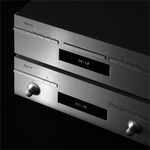

외관은 두 제품 간의 디자인적인 통일성을 실현 하였다. 하지만 라운드를 일절 배제한 전통적인 사각 형태라서 세련됨 보다는 우직스러운 느낌이 먼저 다가온다. 이 부분은 Classe또는 Plinius의 디자인을 벤치 마킹해 봤으면 하는 생각도 든다.
하지만 5mm두께의 알루미늄 프론트 패널및 4mm두께의 알루미늄 사이드 패널을 채용하여 내,외부 진동의 영향을 줄이는 점은 Esoteric답다. 또한 패널 자체에 나사를 배제하는 방식으로 제작하여 작은것 하나에도 소홀하지 않는 치밀함도 보여준다.
