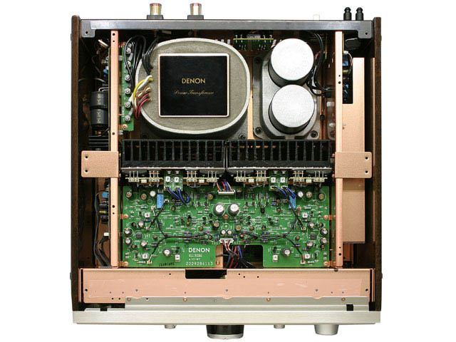

그런데,PMA-SX의 개량된 포인트는, 전원 트랜스의 조립 구조를 강화, 전원 주파수에 의한 진동으로부터의 영향을 저감.전원 트랜스의 쉴드를 개선, 누설 자속을3분의1(으)로 줄여 노이즈를 줄이는 것으로SN비가 개선되었다.덧붙여PMA-SX의 종단전력 증폭부는 무귀환 방식이다.
또, 전원 콘덴서의 고정부에 사형주물 구조의 스태빌라이져를 더하는 등, 다이렉트·메카니컬·그라운드·컨스트럭션 사상을 철저한 주체이다.내부 구조를 보면 전원 회로부의 고정 구조는 철저히 강화하여 앰프를 지지하는 절연체에 다이렉트로 진동을 전달시켜, 영향을 최대한 억제한다.

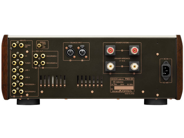

본기의 후면 단자부는 대형금 도금 스피커 터미널로 탑재되었다.
