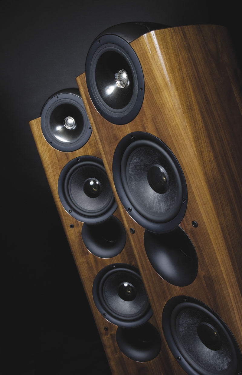

205/2는 3웨이 4유닛의 베이스 리플렉스 시스템으로 90dB의 비교적 높은 능률을 가지고 있다. 205/2에는 Uni-Q 유닛이 채용되었는데, 2004년에
선보인 이후 거듭되는 개발로 한층 발전된 성능으로 채용되었다고 한다. 따라서 특징적인 명쾌한 음으로 연결이 매끄럽고 위상이 일치되는 상
쾌함을 느끼게 하며 실제 3웨이이지만 2웨이처럼 보이기도 한다. 우퍼에는 역시 자사 제품인 20cm 구경의 유닛이 2개 채용되었는데, 신소재의
진동판은 탄력적이어서 저역의 밀도감과 스피드에서 실력을 자랑한다. 그리고 각 유닛마다 마그네틱 실딩 처리하는 수고를 아끼지 않았고, 인
클로저의 쳄버도 각각 분리하는 등 상호 간섭을 근본적으로 배제하겠다는 의지가 엿보인다.
KEF의 스피커를 보면서 재미있다고 느껴지기도 하는 베이스 리플렉스 포트는 205/2에서도 예외가 아니어서 우퍼의 유닛 바로 밑에 약간 쭈그
러진 모습으로 각각 자리잡고 있다. 이러한 모습의 설계는 컴퓨터를 스피커 시스템 설계에 가장 먼저 도입한 KEF의 특별한 노하우가 반영된 것
인데, 유닛과 포트간의 위상 정합을 위한 조치로 보아도 좋을 것 같다. 앞에서 109 메이드스톤 스피커를 포기하게 된 이유 중의 하나가 외모가
평범해서였다고 고백했었는데, KEF의 스피커는 솔직히 특별히 우아하다거나 화려하지는 않은 것이 사실이다. 본 205/2 스피커도 첫눈에 반할
것 같은 그런 화려한 모습은 결코 아니라고 생각하며 대면하게 되었다. 하지만 음을 들어가며 자세히 살펴보니 어느 한구석 소홀하게 만들어
진 곳은 찾을 수 없었다.
내부의 정재파에 대응하기 위한 인클로저의 뒷모습에서나 Uni-Q 유닛이 장착된 머리 부분의 마감 외에도 두껍게 칠해서 매끄럽게 처리한 인클
로저의 표면에서, 바닥면에 위치한 스파이크의 당당한 모습에 이르기까지, 보면 볼수록 정성을 다한 싫증나지 않는 단정한 모습은 재생되는
음과 더불어 품격을 말하고 있는 듯했다.
플로어 스탠딩 타입의 205/2는 110.5cm로 소파에 앉아서 음악을 들을 때 Uni-Q의 높이와 귀의 높이가 잘 맞아 명료한 중음을 들을 수 있을 것이
며 배플면의 넓이가 28.5cm로 좁은 편이어서 자리를 별로 차지하지 않는다는 것도 장점 중의 하나라 할 수 있다. 무엇보다 특기할 사항은 207/2
에서와 마찬가지로 본 205/2 시스템에서도 인클로저 뒷면에 자리한 바인딩 포스트 스피커 단자가 트라이와이어링으로 설계되었다는 것과 3개
의 캡을 통해 각 주파수 대역별로 레벨을 조절할 수 있게 만들어 놓았다는 것이다. 따라서 리스닝룸의 조건에 따라 섬세하게 대역별로 레벨을
조정해주면 예상 외로 좋은 사운드를 실현할 수 있을 것이다. 그뿐인가. 만약 준비된 파워 앰프만 있다면 사운드를 자기의 취향에 꼭 맞게 만들
수 있다는 것으로 생각만 해도 가슴이 설렌다. 중·고역에 3극관으로 만들어진 소출력 앰프을, 저역에는 스피드감이 좋고 파워풀한 파워 앰프를
매칭시키고 대역간의 레벨을 조절해가며 튜닝하는 재미는 오디오에서 느낄 수 있는 최고의 짜릿함이 아닐까? 어쨌든 흥미를 갖기에 부족함이
없는 스피커임에는 틀림없는 것 같다. 설명서에는 조절하는 방법을 자세하게 설명하고 있는데 이번 호에서는 지면 관계상 다음으로 미루기로
하고 시청에 임하기로 했다.

·가격 : 1,600만원
·구성 : 3웨이
·인클로저 : 베이스 리플렉스형
·사용유닛 : 우퍼(2) 20cm, 미드레인지 16.5cm Uni-Q, 트위터 2.5cm 티타늄
·재생주파수대역 : 45Hz-60kHz(±3dB)
·크로스오버 주파수 : 400Hz, 2.3kHz
·임피던스 : 8Ω
·출력음압레벨 : 90dB/2.83V/m
·권장 앰프 출력 : 50-300W
·크기(WHD) : 28.5×110.5×43.3cm
·무게 : 33kg
