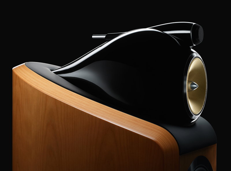

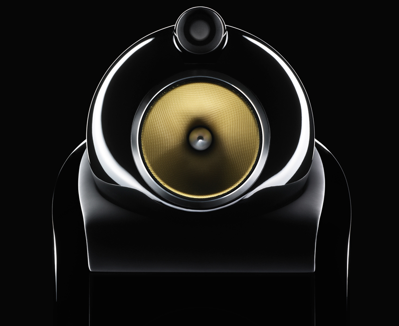

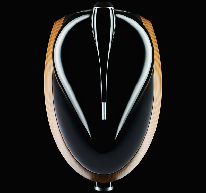

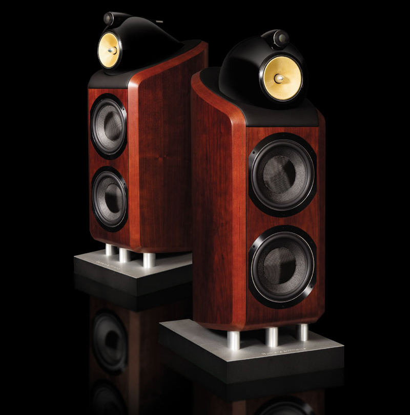

고음역뿐 아니라 저역 우퍼까지 모두 손을 보았고, 대구경 우퍼를 사용하는 801은 시리즈에서 빠지게 되었다. 쿼드 마그네틱 디자인의 트위터
부는 4개의 네오디뮴 마그넷을 배치하여 감도가 더욱 높아졌다. 외장은 알루미늄 다이캐스트 제이고, 주변 소재를 개량하여 지향성을 더욱 확
장하였다. 우퍼 역시 개선되었다. 외관상 소위 말하는 800의 보이스코일을 감싸는 배꼽 부분(더스트 캡)이 워낙 커서 콘 페이퍼 부분이 매우 좁
았는데, 신형에서는 콘 페이퍼 부분이 확장되어 진폭을 확보할 수 있게 되었다. 이에 따라 보이스 코일 구경은 100mm에서 75mm으로 약간 줄어
들었다, 재질은 전과 동일한 카본 파이버에 로하셀을 바른 소재가 사용되었다. 케블라 진동판의 미드레인지는 변경사항이 없다고 한다. 인클
로저 설계 구조는 기존과 비슷한 매트릭스형이고, 35mm의 합판을 구부려 외형을 잡아 냈다. 마감은 장미목, 체리, 그리고 새롭게 추가된 프리
미엄 블랙인 피아노처럼 광택이 있는 검은색 마감의 3가지가 있다.

·가격 : 4,200만원
·구성 : 3웨이 4스피커
·사용유닛 : 우퍼(2) 25cm 로하셀 콘, 미드레인지 15cm 우븐 케블라 콘 FST, 트위터 2.5cm 다이아몬드 돔
·재생주파수대역 : 32Hz-28kHz(±3dB)
·크로스오버 주파수 : 350Hz, 4kHz
·임피던스 : 8Ω
·출력음압레벨 : 90dB/2.83V/m
·권장 앰프 출력 : 50-1000W
·크기(WHD) : 45×118×64.5cm
·무게 : 102kg
