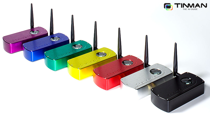

코드를 이끄는 존 프랭크스는 외모와 달리 상당히 겸손하고 세심한 사람이지만 제품 개발에 갖는 열정은 상당히 다이내믹한 에너지를 쏟는다고 한다. 그의 몰입도 높은 기획, 개발 능력은 지난 2년 동안 초하이엔드급 제품에서부터 컴퓨터 옆에 어울릴 만한 작은 마이크로 기기에 이르기까지 다양한 결과물을 만들어냈다. 그 중에서도 눈길을 끄는 것은 소형 기기에 대한 애정과 집중이다. 코드의 히트작인 DAC64가 속한 Choral 시리즈에 이어 Click이라는 좀더 아방가르드적인 외형을 지닌 미니 하이파이적인 라이프스타일 기기가 등장했으며 미니보다도 훨씬 더 작은 마이크로 하이파이의 진출작으로 Chordette Gem 같은 DAC를 탄생시켰다.

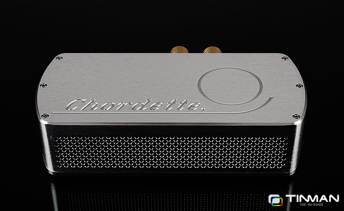

특히 Chordette Gem은 애초에 단품의 소형 미니 DAC으로 기획된 제품이지만 컴퓨터 하이파이와 모바일 기기 등의 보급 덕분에 상당한 판매 성공을 거두었다. 이에 고무된 코드에서 아예 Chordette를 하나의 시리즈로 기획하여 완벽한 하이파이 시스템으로 갖출수 있도록 새롭게 개발한 것이 Chordette 시리즈다. 이 시리즈에는 프리앰프, 파워 앰프, DAC 그리고 헤드폰 앰프와 포노 스테이지 심지어 미니 PC 까지 총 5개의 세트로 라인업이 완성되는데 Scamp는 이 시리즈의 간판이라 할 수 있는 다용도 파워 앰프이다.

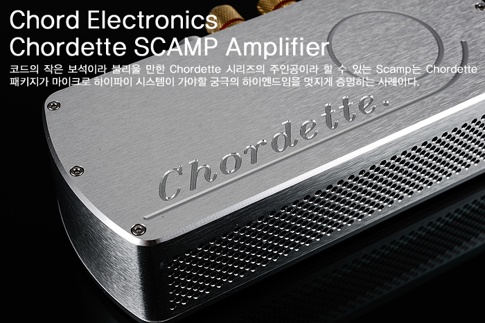

Scamp는 Small Capable AMPlifier의 줄임말로 스캠프라 부르면 된다. 과연 얼마나 능력이 뛰어나길레 이름에 Capable 이라는 단어를 자신있게 붙였을까? 지난 업데이트에서 공개한 사진에서 알 수 있듯이 기능적인 면에서는 아날로그와 USB를 통한 디지털까지 모두 소화할 수 있는 파워 앰프로서 심지어 브릿지 모드로 모노 블럭까지 되는 다양한 재능을 소개한 바 있다. 기능적으로는 이름에 걸맞는 합격점을 줄 만하다. 하지만 문제는 퀄리티다. 과연 150 만원이라는 가격에 합당하는 음을 낼 수 있을까?

과연 이런 앰프의 힘이 어디에서 나온 것일까? 크기를 보고 다들 디지털 앰프라고 생각할 것이다. 하지만 상식을 깬다. 이렇게 작지만 Scamp는 디지털 앰프가 아닌 순수 아날로그 파워 앰프이다. Class AB로 설계된 이 앰프는 반도체 업체 IR이 만든 HEXFET라는 이름의 MOSFET를 채널당 페어로 출력단에 사용하여 채널당 40w의 출력을 낸다. 칩으로 된 싸구려 반도체 앰프가 아닌 하이스피드 MOSFET로 설계된 순수 AB급 앰프인 셈이다.
AB급 아날로그 앰프임에도 이런 작은 크기로 완성될 수 있었던 것은 존 프랭크스가 지닌 탁월한 스위칭 모드 전원 회로에 있다. Scamp에는 리니어 방식의 큰 전원 트랜스포머 같은 것이 없다. 기본적으로 SMPS 방식의 외장형 어댑터를 쓴다. 100w 사양의 이 프리볼티지 어댑터는 대만제 제품으로 앰프의 설계자인 존 프랭크스가 만든 것은 아니다(그래도 중국제가 아닌 대만산 제품으로 신뢰도는 훨씬 높아졌다). 이 어댑터는 단순히 8.5v의 DC 전원을 공급할 뿐이며 실제로는 Scamp 내부에 존 프랭크스가 설계한 별도의 전원 회로가 탑재되어 있다. 앰프 내부 우측 벽에 손톱 만한 기판 위에 설계된 소형 트랜스포머로 설계된 코드 만의 SMPS 회로가 바로 Scamp의 비밀의 열쇠 중 하나다. 500kHz의 스위칭 동작으로 전원을 공급하는 이 앰프의 발전소는 작지만 거침없는 다이내믹스와 임팩트를 쏟아내는 Scamp의 핵발전소의 역할을 한다.

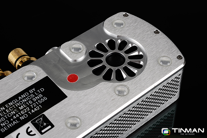

또 하나의 열쇠는 섀시에 있다. 작은 앰프이므로 별도의 방열판 없이 섀시 자체를 방열판으로 사용했다. 알루미늄으로 제작된 섀시는 탁월한 방열 효과를 제공하며 테두리에 뚫린 구멍들은 바닥에 장착된 쿨링팬과 맞물려 효과적인 에어 쿨링 역할을 수행해준다. 최대한 알루미늄 면적을 넓여야 할 상황이기 때문에 코드의 전통적인 아름다움인 내부를 보여주는 화려한 불빛의 돋보기 창은 Scamp에서 사라졌다. 하지만 이 두 가지설계 포인트가 작은 크기로도 이처럼 파괴력 높은 힘과 음질을 들려줄 수 있게 만들어 준 것이다.

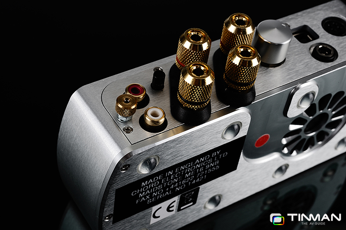

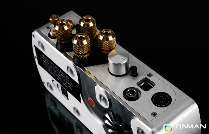

이 앰프가 모든 면에서 완벽한 앰프는 아니다. 몇가지 단점도 존재한다. 일단 가장 먼저 겪게되는 문제점은 빼곡한 단자 배치다. 손바닥만한 작은 크기 때문에 단자를 배치할 공간이 별로 없다. 제품 뒷면을 보면 스피커 터미널은 거의 붙어있는 상태이며 스피커 터미널을 중심으로 좌우에 아날로그 입력 RCA 단자와 USB 입력, 볼륨, 전원 입력, 전원 출력 등 빈틈이 없을 정도로 단자들이 오밀조밀 붙어 있다. 실제로 아날로그 입력에서 USB, 스피커 케이블까지 연결하려면 손가락이 삐집고 들어갈 틈이 거의 없을 정도다. 특히 스피커 케이블은 아주 슬림한 바나나 단자로 된 부드러운 케이블이 아닌 한, 결코 이 앰프에 연결하기 쉽지 않다. 두껍거나 딱딱한 또는 말굽 단자를 쓴 케이블들은 Scamp에서는 불가능하다. 즉, 고급 스피커 케이블은 물리적으로 Scamp가 받아낸 수 없다는 한계가 있다.
