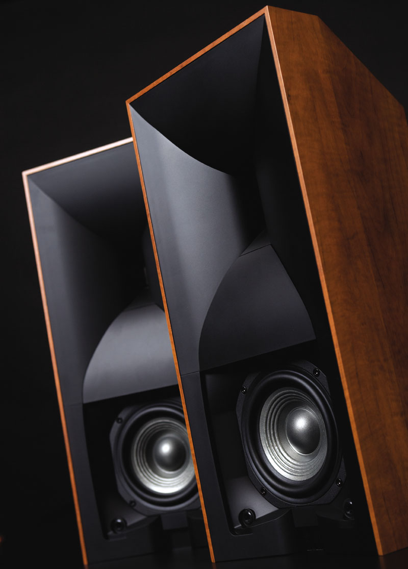

동 시리즈는 모두 비슷한 콘셉트지만 이 제품은 좀 독특하다. 작은 체구에도 혼 스타일인데, 아마 혼 스타일로는 가장 작은 모델이 아닌가 싶다. 혼 스타일이면서도 그릴을 떼고 붙이면서 재미나는 재치를 발휘, 그릴을 분리하면 제공된 혼 플레이트를 하단에 장착하게 되어 있는데, 그래야 혼의 하부 벽이 완성된다. 재간이 넘치는 아이디어이다. 그렇게 하는 경우와 아닌 경우는 각기 소릿결이 달라지므로 시험해 보는 재미도 있을 것이다.
별로 두드러지지 않는 수수한 외관과 달리 이 제품에는 많은 기술력이 투입되어 있다. 우선 인클로저만 봐도 정밀 공학의 산물임이 들어난다. 내부 정재파를 억제하기 위하여 사이드 패널 뒤쪽으로 짜인 사다리꼴 구조가 그것이고, 상판에도 경사부를 설치해 파장이 긴 소리들이 만드는 정재파를 억제하는 효과를 가지도록 만들었다. 이 효과는 음의 컬러레이션을 배제하는데도 한 몫을 하는 모양이다.

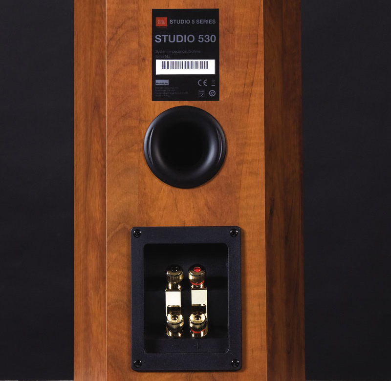

판재는 고급 MDF를 사용했지만 적절한 보강재를 더해서 적절한 흡음성을 높이고 통 울림을 배제했다. 저역 댐핑 컨트롤이 가능토록 한 것도 눈에 띄는데, 베이스의 컨트롤을 위해 덕트용 스펀지가 부속되어 있으므로 적절한 사용이 요망된다.
이 스피커는 컴프레션 드라이버와 130mm의 폴리플라스 콘을 사용한 2웨이 제품이다. 고역 유닛에 신개발 제품을 사용했다. ‘Teonex’ 다이아프램을 사용한 네오디뮴 컴프레션 드라이버를 채용한 것인데, 대형 네오디뮴 마그넷을 사용한 강력한 자기 회로를 가진, 부드럽고 매끈한 음질 특성을 지닌 것으로 소개하고 있다. 그리고 신형 우퍼에는 펄프 콘을 기반으로 해서 독자적인 특수 코팅을 한 폴리플라스 콘이 채용되었다. 이 컴프레션 드라이버와 폴리플라스 콘의 조합은 크기를 초월한 고밀도 사운드와 리얼리티를 높인 선명한 음장, 탁월한 공간 장악력을 지닌다는 것이 제작사 측의 발표이다.
JBL은 기본적으로 잘 알려져 있지 않은 기술력도 많은데, 프레임 제조 기법도 그중 한 가지로 거론되고 있다. 일반적인 타사 제품은 얇고 틀로 찍어내는 프레임이 많은데 반해 JBL은 독자적인 알루미늄의 주물 제품을 사용한다. 이로 인해 음이 움츠려드는 것을 차단하고 있다. 저역을 컨트롤하기 위한 덕트만 해도 노이즈가 없이 뻗어나갈 수 있도록 섬세한 구조를 취하고 있기도 하다. 동사의 기술에 관한 내력은 방대하기 짝이 없으므로 홈페이지를 참조해서 살펴보는 것도 좋겠다.
