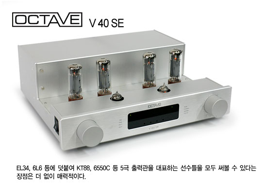

이번에 만난 V40SE는 당연히 V40의 후속기다. 전작이 나온지 약 10년 만에 개량형으로 나온 제품인데, 이것이 중요한 이유는 그 상급기로 만들어진 V70과 V80의 기본이 되었다는 점이다. 따라서 본기의 음질 경향이나 제작 컨셉을 이해하면 나머지 두 기종도 비슷한 성격을 갖고 있다고 판단하면 된다. 단, 본기가 EL34와 KT88 계열 모두를 선택해서 사용할 수 있는 반면, 상급기들은 KT88 계열에 국한된다는 차이점은 있다.
본기의 음을 듣고, 자료를 읽으면서 한 가지 흥미를 가진 점은, EL34와 KT88 모두를 사용할 수 있다는 점이다. 단, 그 경우 바이어스 조정의 포인트가 달라져, 전자는 28mA에 맞춰 조정해야 하고, 후자는 34mA에 맞춰야 한다. 척 꽂으면 알아서 동작하는 앰프를 기대할 수도 있겠지만, 뭐 이 정도의 조정은 간단히 할 수 있을 정도니 불평할 일은 아니다.
아무튼 EL34, 6L6 등에 덧붙여 KT88, 6550C 등 5극 출력관을 대표하는 선수들을 모두 써볼 수 있다는 점은 더 없이 매력적이며, 이를 기화로 각 출력관의 성격이나 장점을 골고루 맛볼 수 있을 것 같다. 물론 신형관에 더한 고전관의 구입 및 장착도 가능하니, 일단 본 기를 사두면 오랜 기간 재미있게 사용할 수 있는 것이다.

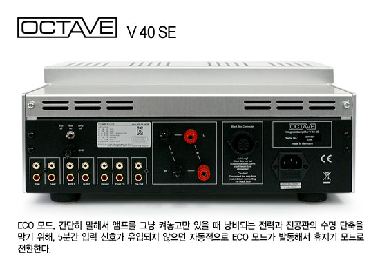

나는 입출력단에서 한 가지 흥미로운 사실을 발견했다. 바로 “프런트 채널”(Front Channel)이라는 항목으로, 알고 보니 바이패스단이다. 즉, AV 앰프에 연결해서 멀티채널로 구동할 경우, 본기의 파워단만 사용하는 것이다. 아무래도 이쪽 계통의 취미 활동에서 영상 쪽을 등한시할 수 없는 바, 진공관 앰프라고 이런 영역에서 제외될 필요는 없는 것이다.
그러고 보니 액티브 서브우퍼와도 연결되는 단자가 있는 바, 이 경우 특별히 음량 조절도 가능하게 되어 있다. 이런 기기를 접속할 경우 그라운드 노이즈가 유입될 수 있는 바, 이 부분에 만반의 조치를 취했음은 물론이다.
마지막으로 꼭 짚고 넘어가야 할 것이 바로 ECO 모드. 간단히 말해서 앰프를 그냥 켜놓고만 있을 때 낭비되는 전력과 진공관의 수명 단축을 막기 위해, 5분간 입력 신호가 유입되지 않으면 자동적으로 ECO 모드가 발동해서 휴지기 모드로 전환하다. 이럴 경우 10W 정도의 아이들링 전류밖에 필요하지 않다.
그러다 음성 신호가 유입되면 정확히 그때부터 시스템 전체를 다시 깨워서 정확히 35초 후에는 정상 모드로 돌아간다. 진공관 앰프에서 이런 조치를 취한 것은 흔치 않거니와, 그런 면에서 얼마나 사용자를 배려해서 정밀하게 만들었는지 탄복할 수밖에 없다.
